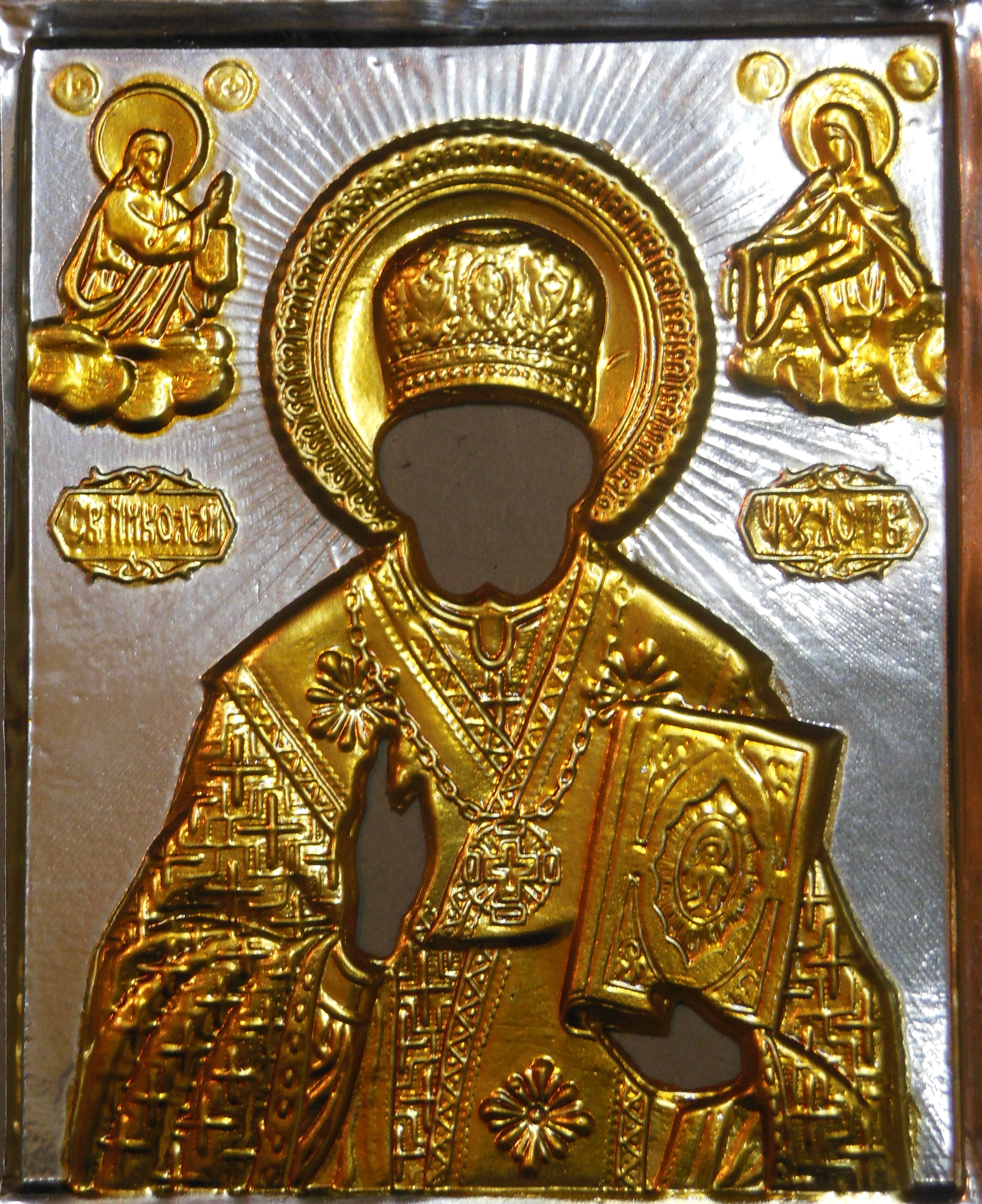

Я басменные доски режу в металле. Полированый лист 100мм после полировки получается 80мм. Рисунок переношу протравливая битумную подложку. Потом довожу бор машинкой под микроскопом мбс 10, готовую доску не калю,- чтоб не повело и не треснуло . Иногда режу и на чпу, предварительно построив все в каме, но бормашинкой под микроскопам доводить все равно надо.
Пробовал резать в алюминии и цинке, - линии жирные получаются и нету той четкости, как в металле . Но очень хотелось бы убыстрить весь этот процесс, типа того, что вырезал в чем-то мягком, а потом закалил и все.
Рельеф пробиваю большим молотком через полиуритан или свинец.
Много есть в церковных лавках  современной басмы. Интересно в чем и по какой технологии они делают свои матрицы?!

Я может чего не понял, басма-это что-то типа чеканки? Если да, то мы чеканим иконы и оклады прессом через аллюминий на стальных закаленных матрицах. Матрицы высотой 60 мм и диаметром от 50 мм и более.

А вот и я в железе делаю тоже!
А ВЫ тоже на Чпу режете их или бормашинами?
Недумали чем железо можно заменить?
Я давлю тоже пресом через свинец так как через каучук иногда рвет так как резина не скользит а держет металл.
А потом отдельные участки прокалачиваю большим молотком через свинец.
Очень качественно получается и содного раза если прокатывать через вальцы между двумя пластинами.

Я, похоже, не достаточно точно выразился. Мы чеканим иконки, которые носят на цепочке, т. е. размеры небольшие. Также чеканим кольца, серьги и т. д. Насчет металла-зачем его чем-то заменять? :?  Найдите грамотного термиста, он и подскажет, какую сталь взять и закалит как положено, без деформации. А матрицы делаем ручками, штихелями под микроскопом.

Вот и чуднеько вот и ладненько теперь я знаю что не одинок в своем деле !
Я маленькие тоже делал но сейчас делаю 17на 28см
Доробатываю тоже под микроскопом и потом уже готовое довожу штихелями!Микроскоп МБС10 Хочу купить к нему видео камеру
Купил трехмегапиксельную вставил но она тормозит надо брать чтоб довала 24 кадра в секунду а эта дает 5 кадров поэтому и лежит!
Я еще на валках рисую так тоже нормально получается!
