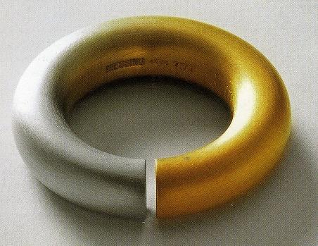

А кто знает как делаются подобные вещи?
По моему это не Мокуме Гане. И на гальванику не похоже.

Добавлено: 29.07.2006 15:09:45
Вблизи если посмотреть границы видны между металами ?
а первый рисунок похоже 2 метала одновремено заливали , мне так кажется |

а мне кажется на верхнем снимке покрытие.не может так ровно при заливке перемешатся.а вот на нижнем разные металлы что то похожее я держала в руках может я ошибаюсь но я тогда подумала что сначало льют основную балванку кольца с выемками а потом в эти выемки каким то хитрым образом доливают металл другого цвета.

сейчас подумала может льется вот эта самая болванка вернее верхняя часть кольца(обручалки) с выемками орнаментальными на поверхности и с дырками(каналами)с выходом на внутреннию сторону кольца.и потом проливается из другого металла эта внутренняя часть соединеная через каналы с орнаментом на поверхности.может так?

Нижние изделия изготовлены методом спекания. Сначала собираются из отдельных элементов или мелкодисперсного порошка метелла (различного цвета), а уже потом спекаются с помощью специального оборудования в восстановительной среде. При спекании порошков происходит усадка до 30%, но она равномерна, поэтому таким же способом иногда изготавливаются часовые корпуса.

Да все не так страшно, как на картинке. Там показаны все возможные вариации всех технологических процессов, связанных со спеканием порошков, не только ювелирных, но и промышленных.
Половину можно выкинуть, многое перенести в обычный существующий процесс. То, чего не избежать - отжиг в восстановительной среде (сродни тому, что используется при изготовлении Мокуме Гане). Но ведь там можно пользоваться простыми крестьянскими заморочками, типа банки из под кофе с изделиями, пересыпанными углем и поставленными в обычную печь. Ну и сам металл нужно брать в подготовленном виде - это должен быть или PMC (polymer metal clay), или изготовленные предварительно заготовки различных частей из разноцветного металла, или наконец мелкодисперсный металлический порошок (шарики в несколько микрон диаметром), изготовленный на атомизаторе и смешанный с 1% секретного связующего - сахарный сиропчик вполне может подойти, если Вы потом зальете свою кашицу в форму из силиконовой резины и заморозите в морозилке. Останется потом извлечь куличик аккуратно, высушить и не повредив донести до печи. Атомизатор стоит 500 тыс долларов, я знаю компанию, которая их делает. Но пока ни одного в Россию еще не привезли Знаю места, где два таких аппарата стоит. Один - в Bvlgari, на порошковой металлургии у них строится почти вся их ювелирка. Второй - в Hildebrandt, до России доходят их паяльные пасты. Кстати, может быть из этих паст тоже можно попробовать слепить? Или спросить их о мелкодисперсном металле... |

ну тогда и кольцо на верхней картинке таким же способом сделано .порошки перемешали.

когда-то давным давно, я взял два толстеньких квадратных проката, один красный второй зеленый (Au) сложил вдоль и тупо проплавил стык. дальше раскатал и сделал две обручалки - себе и жене. с одного торца красные с другого зеленые с плавным переходом. без всяких печей и восстановительных сред. на коленке почти. вот то - что на первой фотке, сделать таким способом - проще всего... ах да забыл... для сплавления, я брал деревяху и резал в ней желобок - в деревяхе под бурой и сплавил... кольца где-то лежат, можно поискать... |

Международный Симпозиум Ювелиров 2004 год, господин Лаутман (компания Шультхайс)читает доклад о диффузионной сварке в ювелирном деле о машинах которые отливают толстостенные трубы из золота и прочих драг металлов, токарных станках фрезерах, печах спекания и прочих штук и демонстирует эти кольца вторая картинка. На вопрос сколько стоит полная линия
сумма не малая была озвучена, Следом шел доклад о технике мокуме гане где была фотография печи из двух кирпичей . И в итоге это сегодня. А в 2004 году улыбка гоподина Лаутмана по поводу печи из двух кирпичей. И каждый год встречаясь с ним в Сокольниках он рад встрече со мной. В материалах Симпозиума за 2004 год технология диффузионной сварки подробно описана, обращайтесь к ним у них наверное еще остались книги. Индутерм предлагает к своим литейным машинам комплект для диффузионной сварки. |
