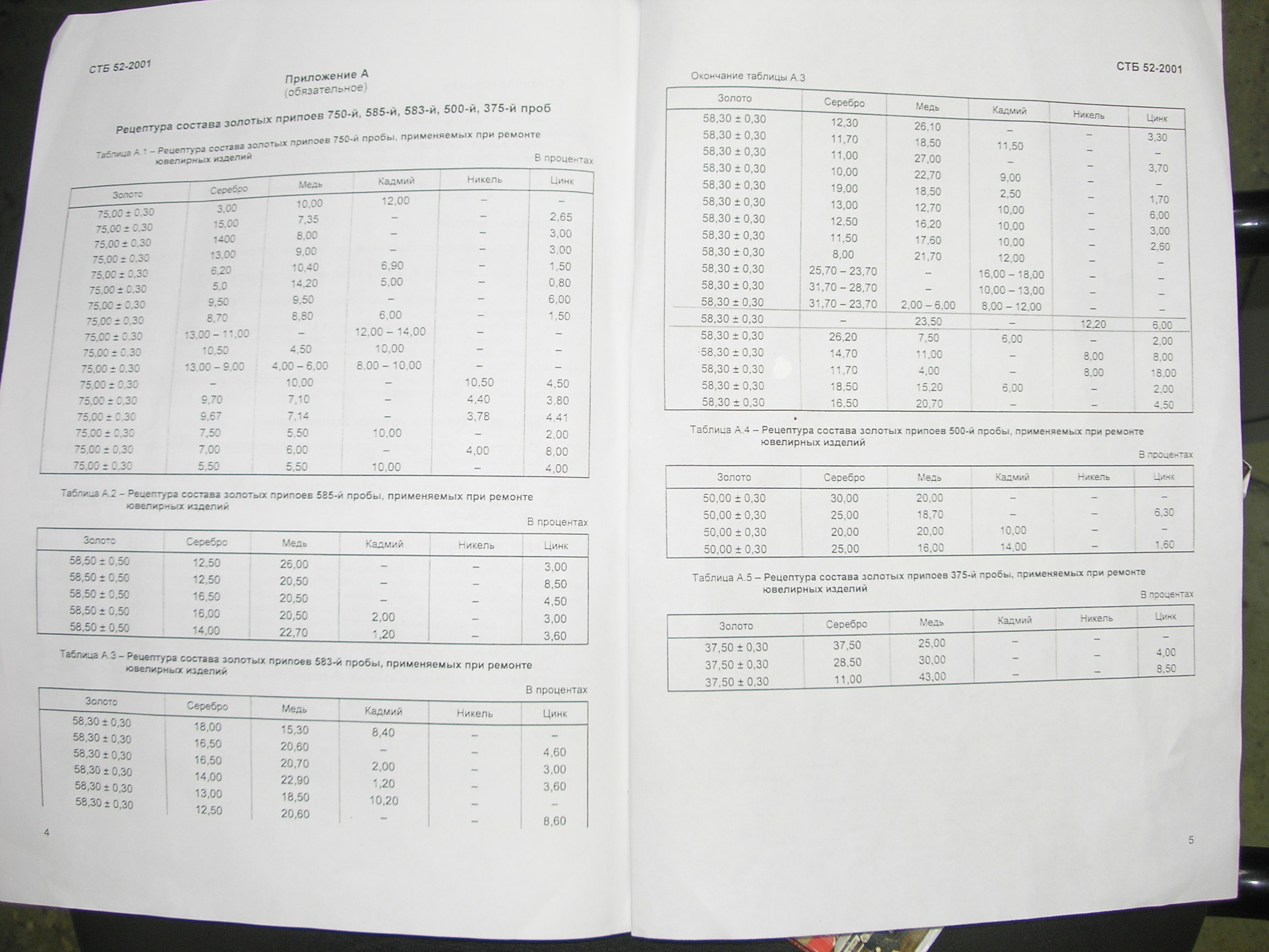

То же предпочитаю чистые металлы, а не лигатуры. По поводу коронок: при расчёте надо учитывать, что в коронках уже есть 4% Ag  и 6% Cu.
Припои:
Регистрация: 04.01.2013
Сообщений: 1434
Голосов: 452 / 6
Чуть не забыл, то что подчёркнуто это не припой, а очень неплохой состав для белого золота, сам им пользуюсь.
