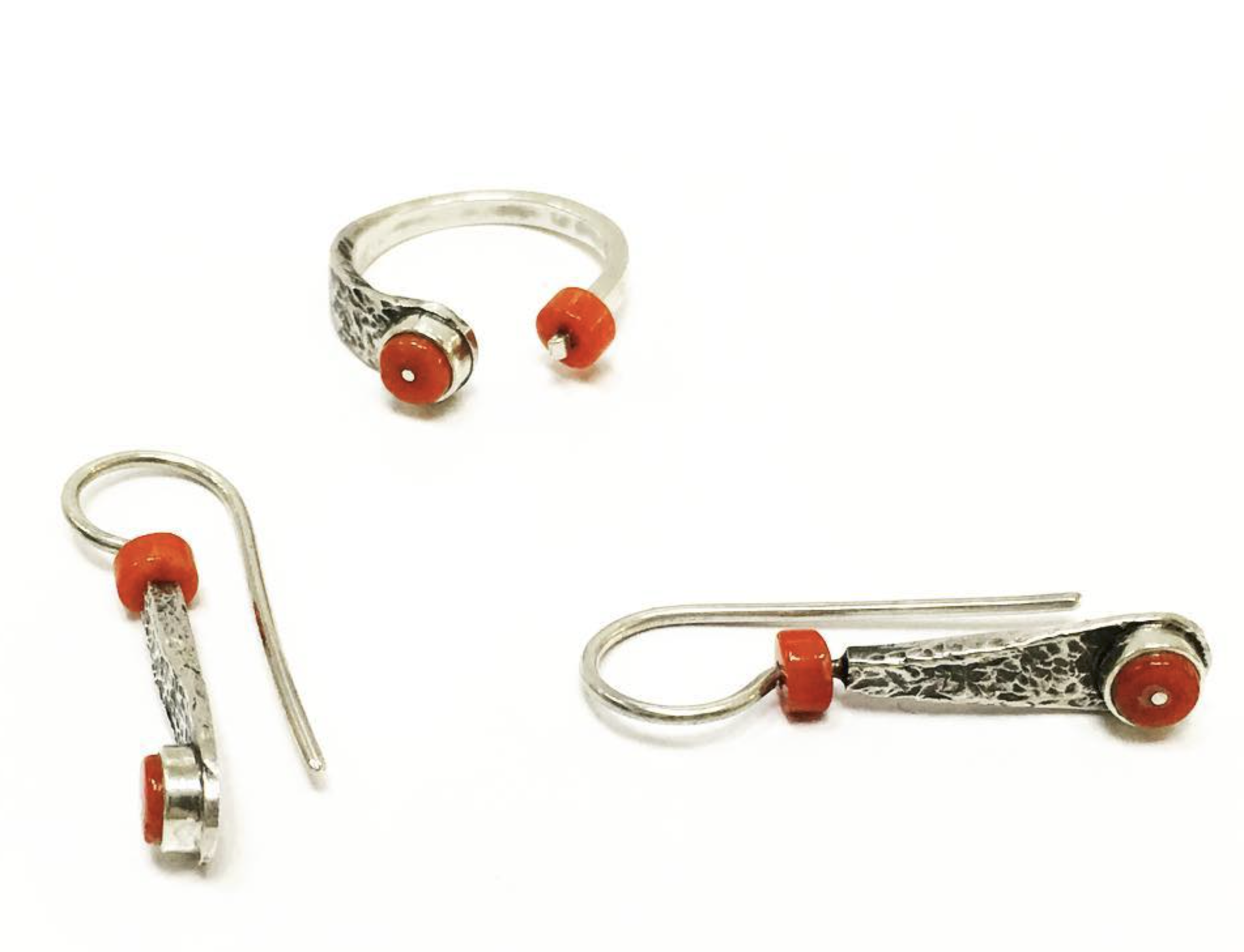

Профессионалы, откликнитесь! Как создается подобный закреп? Поделитесь, пожалуйста, опытом !!

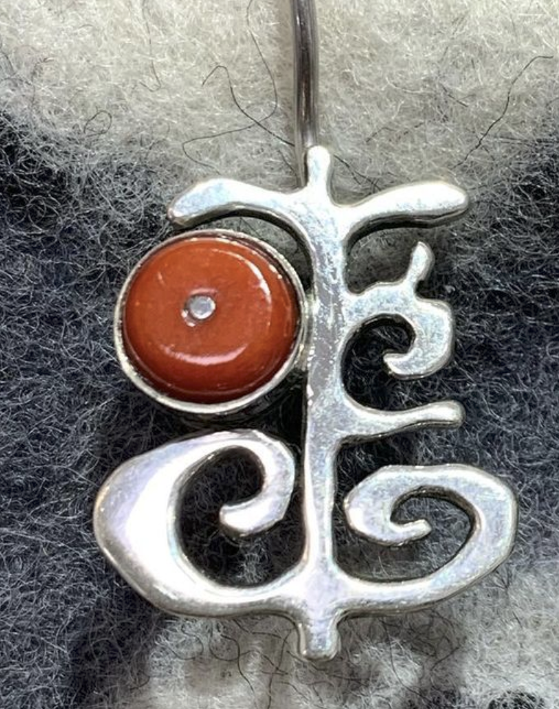

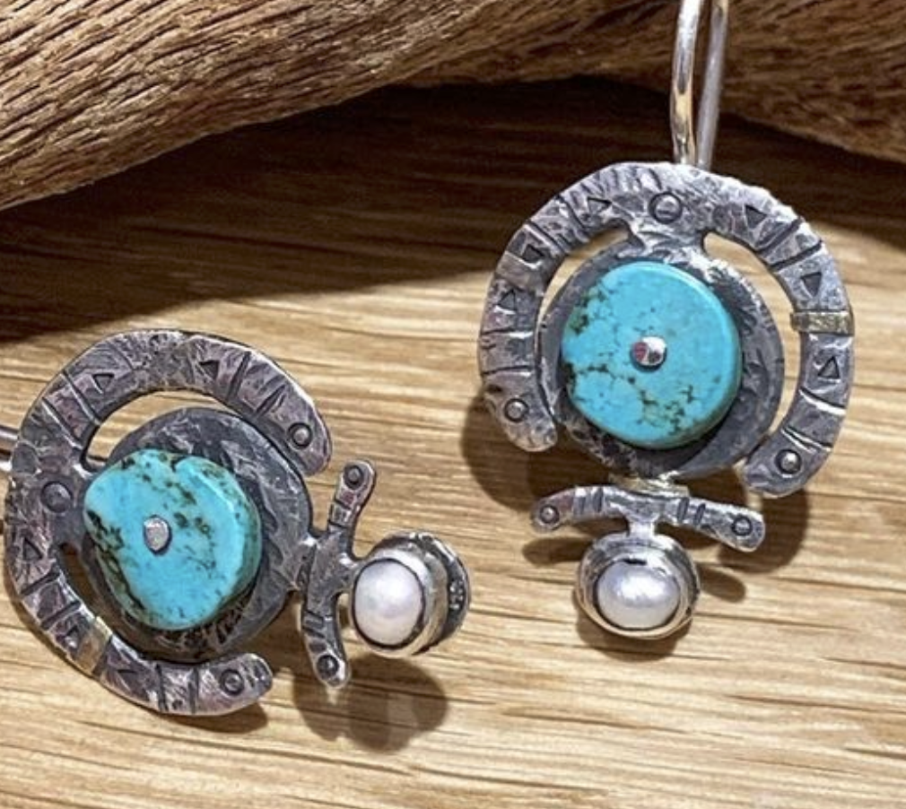

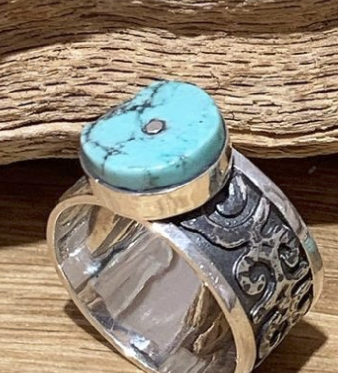

вроде заполнила что надо было? я совсем начинающий ювелир на самообучении...отсюда наверное и такие "примитивные" для вас вопросы ) но, знаете, я спрашивала это же самое на форуме одной обучающей академии в штатах, спрашивала на английских форумах в фб... так там не смогли вобще ничего толкового сказать! |
Регистрация: 04.05.2021 Откуда: Горинг Сообщений: 18 В друзьях у: 0 Голосов: 0 / 0 |
Добавлено: 04.05.2021 12:14:18
но сам процесс?
паяем безель и этот штырек к базе? а потом одеть камень и закрепить молотком? простите, я еще к тому же обучалась не на русском языке и очень путаюсь в терминах. |
Добавлено: 04.05.2021 12:29:22
На радиусных вставках, можно использовать молоток с плоским бойком, а на плоских вставках, молоток с радиусным бойком. Так же можно использовать для расклёпки чекан или корневёртку. Не лишним будет, перед расклёпыванием зафиксировать вставку на штырьке при помощи клея.
