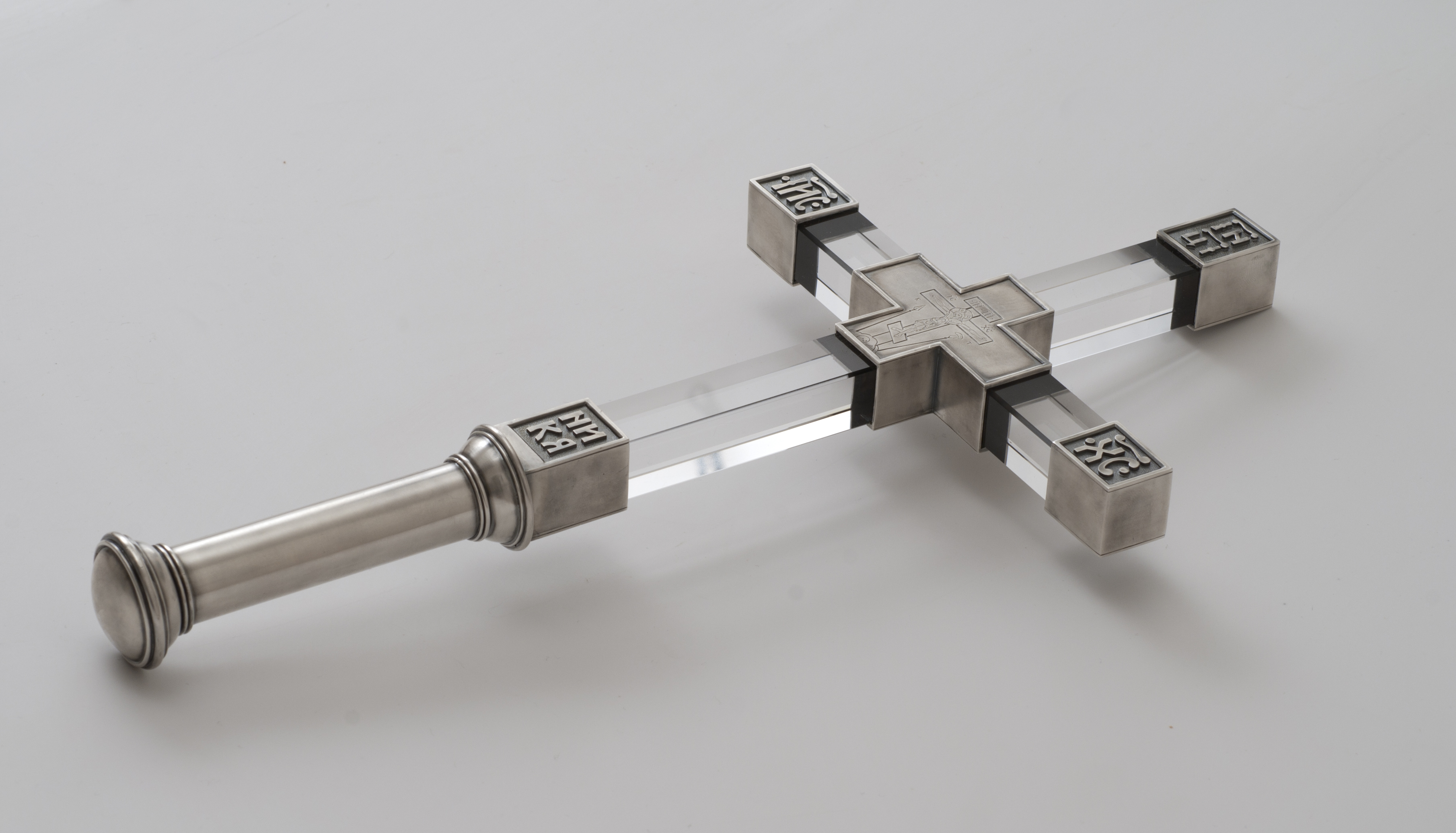

► Как сделать поверхность серебра белой и матовой , Интересует каким методом можно придать серебру белый цвет и матовую поверхность
Регистрация: 13.07.2020
Сообщений: 177
Хочу сделать поверхность серебра матовой, как привел на изображениях из интернета (особенно как на изображении, где шинка кольца), а так же интересуют способы, как можно достичь цвета поверхности приближенного к белому цвету(ну и соответственно чтобы данная поверхность была более менее устойчива к механическим воздействиям). Буду благодарен любым советам как можно реализовать эти два вида поверхностей на серебре

Дмитрий,
белее металл он конечно не сделает )) будет обычный цвет серебра
но матовость изделия им сделать реально и без лишних затрат

Дмитрий,
Следил за темой и долго не мог понять что вам нужно. Теперь, вроде бы, понял.
Фактура придаётся самыми разными способами. От напильника, дятла, до шкурки.
Шелковистый блек, как я его называю, латунной ручной кордщёткой круговыми движениями с мылом.
Я постоянно так делаю.

Дмитрий,
Матовость придаётся простым отжигом. Серебро становится матовым и потом ручной мягкой щёткой лёгкими круговыми движениями потереть. У меня вот такая, она дорогая, больше 1000р. стоит. Сейчас почему-то в Сапфире её нет, хотя именно у них покупал.

Дмитрий,
Вы чего-то недопонимаете. Белое серебро само по себе, это не покрытие. Просто отжигаете до небольшого покраснения, можно и меньше, и кладёте в любой отбел. Достаёте оттуда белоснежное серебро.
Если отжигать уже патинированное серебро, то патина сгорит и серебро вновь станет белым.
