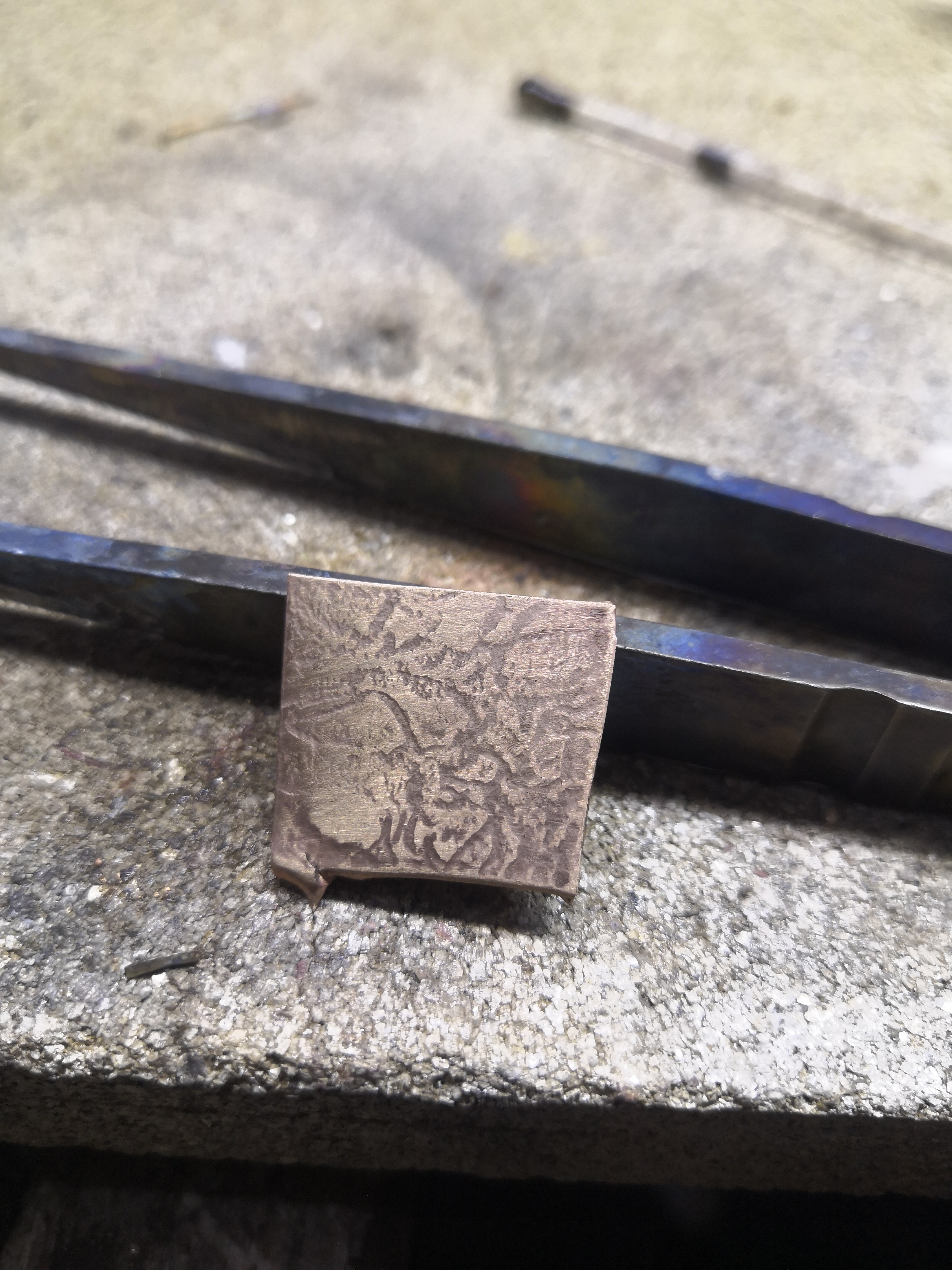

Здравствуйте уважаемые коллеги, подскажите пожалуйста по технике изготовления данного кольца, что за прокат?

Такая поверхность получается если заливаешь метал в изложницу вместе с бурой, а потом прокатываешь слиток с рытвинами.

Ну и до кучи: фактурку можно сделать на сколе камня (базальт?), а потом катнуть|стукнуть|обточить. Краешки оплавить сваркой угольным электродом либо горелкой.
А зеленца, это медь выгорела и вытравилась или высокопробное?..

вот, это просто хб нитки, под вал, если найти подходящую шерстяную нить  ворсистую и тонкую, то можно выложить как надо и получить рельеф.
С нитками-тряпками поаккуратнее надо, у нас в цеху рукав хлопчатобумажного халата в валы затянуло, в результате ось вала лопнула. Тряпка оказалась крепче стали.  Во как бывает.
Ну нитки на золото, ими продав т золото, оно мягче... Стали... Ну а так то да, с дуру можно вал сломать :biggrin2:

Давно делал крест из серебра с похожим эффектом. Разогревал серебро до Т солидуса и нихромной проволочкой елозил по поверхности. Получалось похожая текстура. Потом можно малость прокатать, или сгладить напильником, это уже на любителя. А края легко оплавить горелкой.
Это мой взгляд, ИМХО разумеется...
