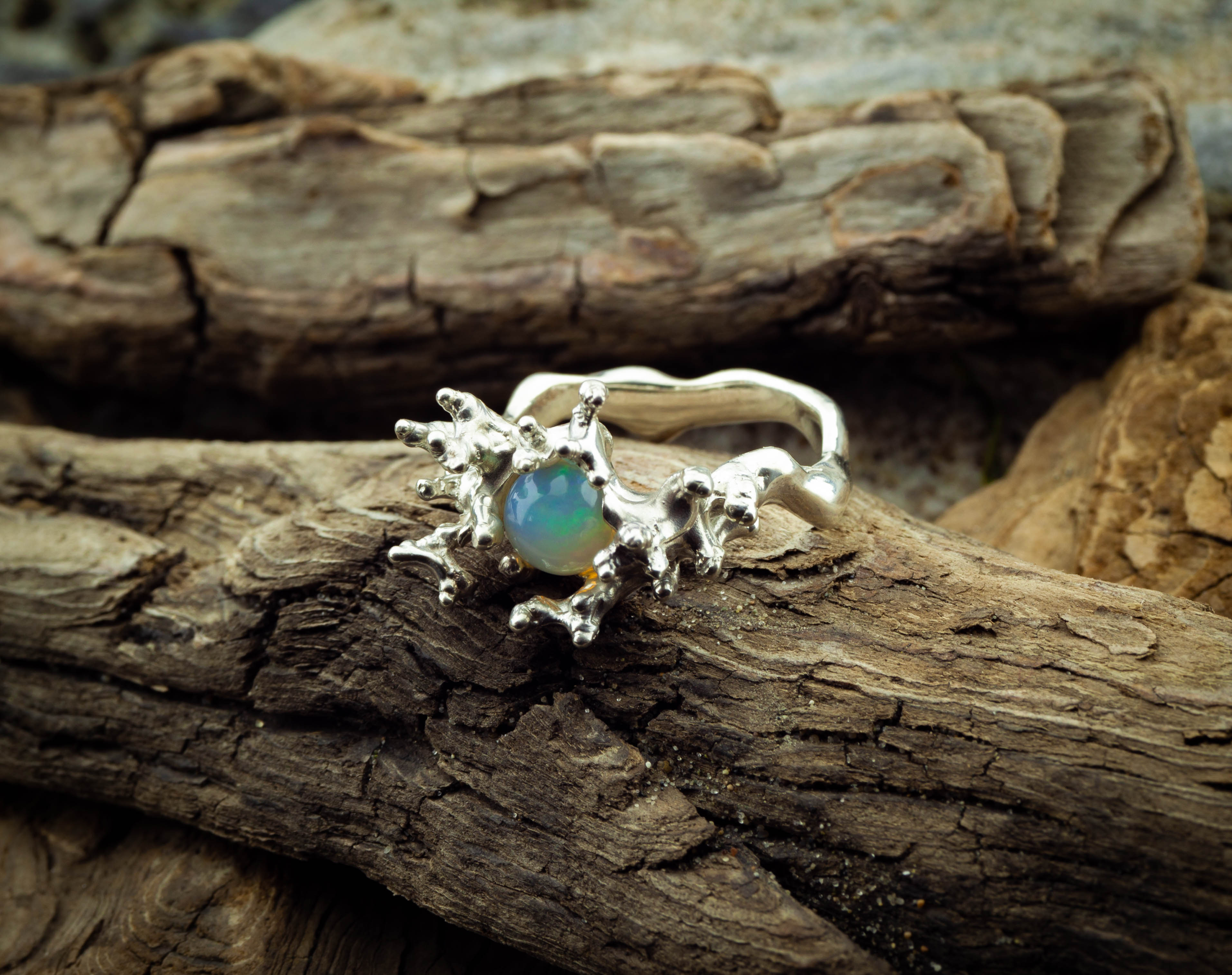

Всем привет! Вопрос назрел вопрошающим образом: Клиент хочет колечко, а вот как его делать?
Есть подозрение, что это долгая и кропотливая напайка воска, но это неточно.
Элементарно. Есть два варианта. Покупаешь фрезер Мира-6 за шесть лимонов. Заказываешь модельеру файл. Тыщ за 15 думаю нарисуют. Фрезеруешь и льешь.  Второй. Берешь ригель, воск, термошпатель  и ваяешь .Фсе  :biggrin2:

Vadim_Jeweller,
думал еще, что это какой то хитромудрый вариант литья в воду, но уверенности не было. всем спасибо, значит паяльничек и вперед:)
значит паяльничек и вперед :)
Да именно так, но потом обязательно лобзик применить. thumbup2

Dorfmann,
Вот это кольцо я делал по той же технологии. Ничего сложного https://www.livemaster.ru/item/20838485-ukrasheniya-koltso-vselennaya

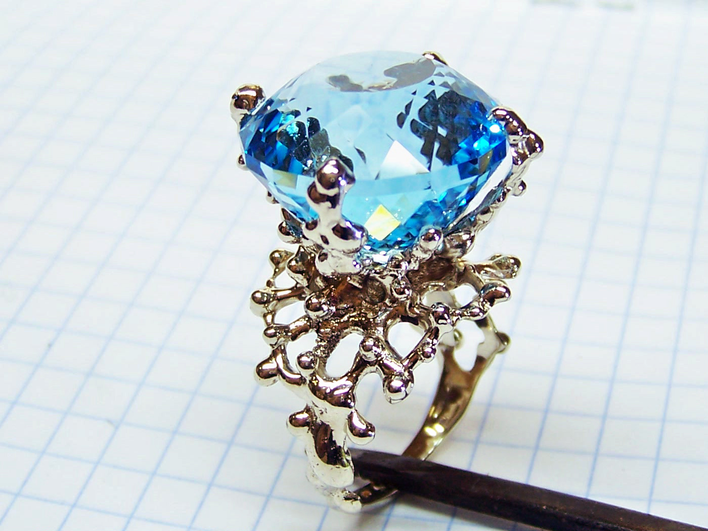

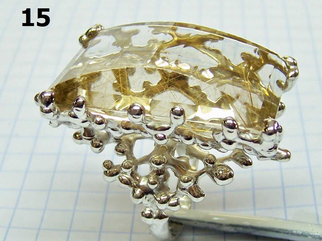

нюансы такие, чтобы воск инжекционный не выворачивало, нужно камень ацетончиком промыть..потом ригель и камень натереть пчелиным воском, и паяльником с диммером сперва шинку с началом оправы наростить как фантазия подскажет ...потом приложить камень и начать по нему наращивать крапана.. потом в холодную воду и воск с ригеля сдернуть и камень вытащить.. потом отлить и обработать...
вот тоже такие же

Сергей Вальтман,
Каменючки у тебя знатные!!! thumbup2
IgIg,
это давнее...лет 8 наверное

Dorfmann,
Мы аналогичный гарнитур делали 10 лет назад с жемчугом из золота. Воск и паяльник. 3 дня работы паяльником.завтра скину фото

Мда, технология как оказалось ни разу не новая, но делать было очень увлекательно

Dorfmann,
что правда полгода делали? :)
Регистрация: 22.11.2019
Откуда: Новосибирск
Сообщений: 152
Голосов: 69 / 0
Sol, заказчица ушла в закат, а я захотел в итоге просто так сделать :)

отлично получилось!
