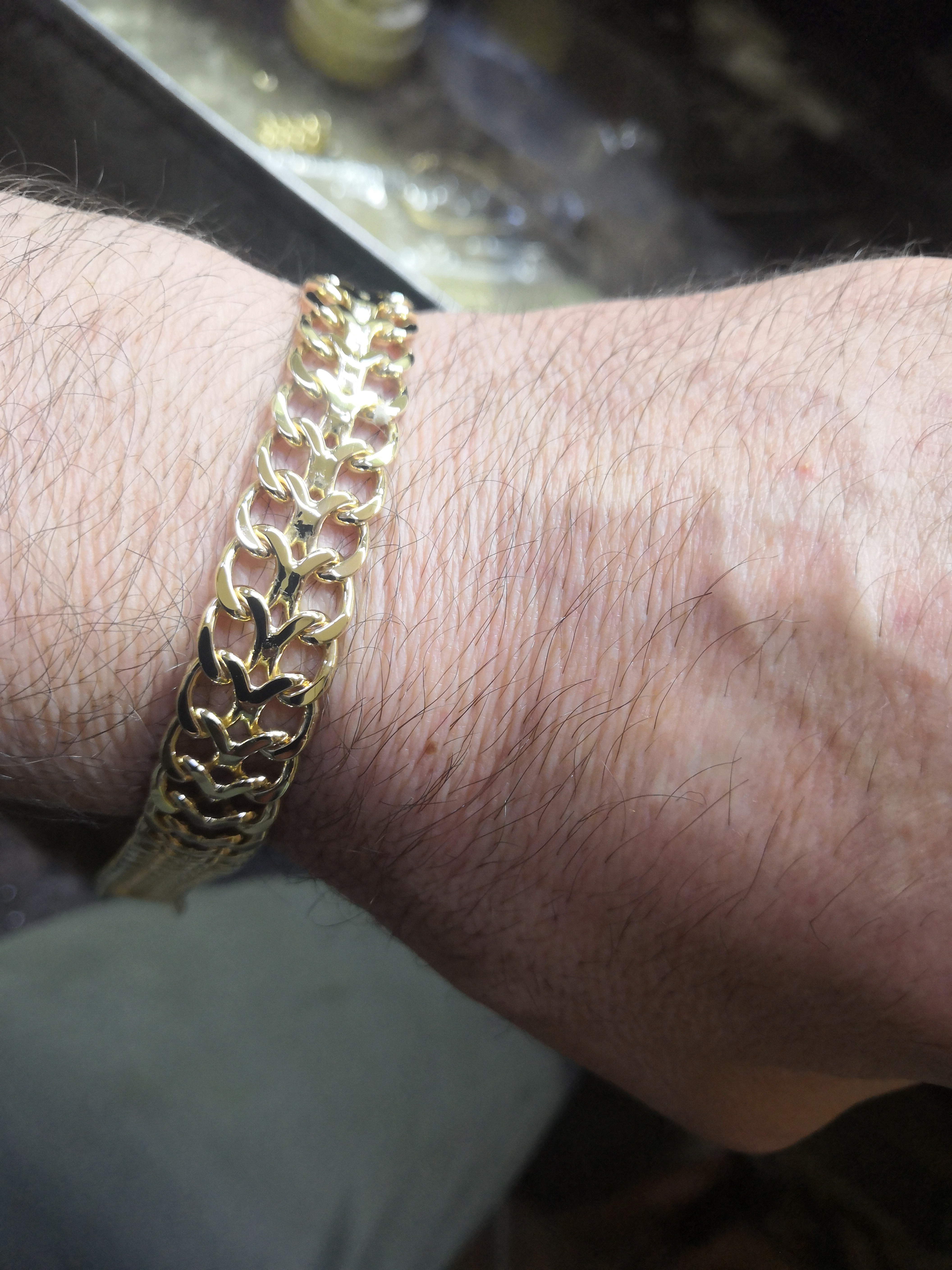

Здравствуйте.Помогите пожалуйста советом,буду признателен.
Я не знаю всех ювелирных терминов,постараюсь донести суть.Имеется пластина,работа делится на 2 этапа.
1) Из пластины выдавливаем штампом форму звена,другим штампом отсекаем лишнее
2) Готовые заготовки припаиваем на пластину,отбеливаем и отсекаем лишнее вырубным(обсечным) штампом
Так вот проблема в том, что нижняя пластина в конечном результате безобразная,с ломанными а иногда плавными прогибами.
Подскажите с чем это обусловленно,и как решить проблемму?Спасибо

Цинка явно много Даже для жёлтой лигатуры
Когда готовлю лигатуру(в нерж гильзе около 500гр за раз) у меня N количество цинка выгорает.Опыта нет в сталелитейном деле,но приноровился компенсировать на глаз потери.И каждый раз мне приходится при расчетах уменьшать лигатуру на 200мг и замещать цинком.
За ссылку благодарю.Попробую порциями для эксперимента.
А увеличить состав Ag меняется оттенок работы.Клиент хочет под турцию - легкие,желто-зеленым оттенком и чтоб не портились))).И если не ошибаюсь металл чуть мягче,а я и так катаю 0,15 пластину...носкость работы падает.
master999.9,
0.15???это паять то потом проблема... Это тогда припой ещё надо какой то мягкий да ещё чтоб совсем не разьедал металл...
И тоже чем тупее режущие кромки вырубного штампа, тем больше усилие на сжатие вырубки по краю. А уж какое от  этого будет корбление, уже и от жесткости материала вырубки зависит
Регистрация: 31.05.2018
Сообщений: 134
Сергей Вальтман,
Да 0,15)Припой конечно самый мягкий какой только возможно.Иначе никак
