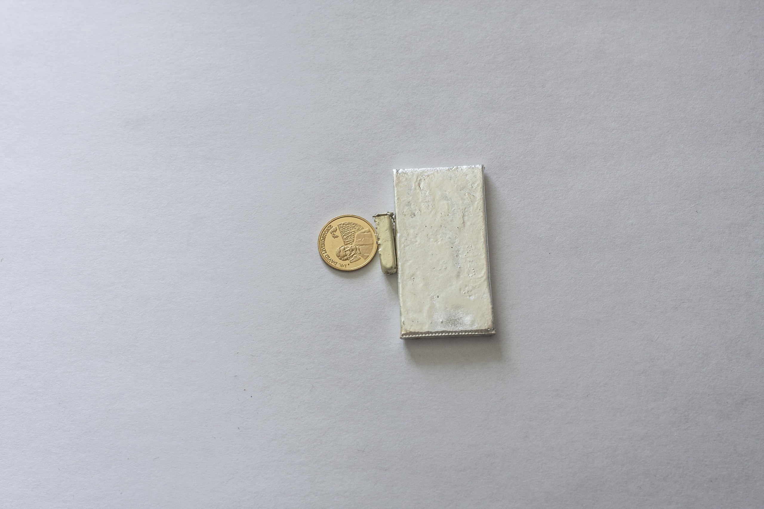

Сплав ЗлСр 585 по госту. Справа чистое монетное золото слева серебро 950 Единственный ковкий зеленый сплав. По сравнению с остальными недостаточно зеленый наверное.

Регистрация: 03.11.2018
Откуда: Белгород
Сообщений: 2335
Голосов: 139 / 65
Marcus Tullius,
не понятно, зачем и для кого вы опубликовали  свое фото.
Как выглядит сплав Au-Ag мы и так знаем.....
И ещё, вы перепутали сено-солома!
Золото слева, серебро справа, как то так!
