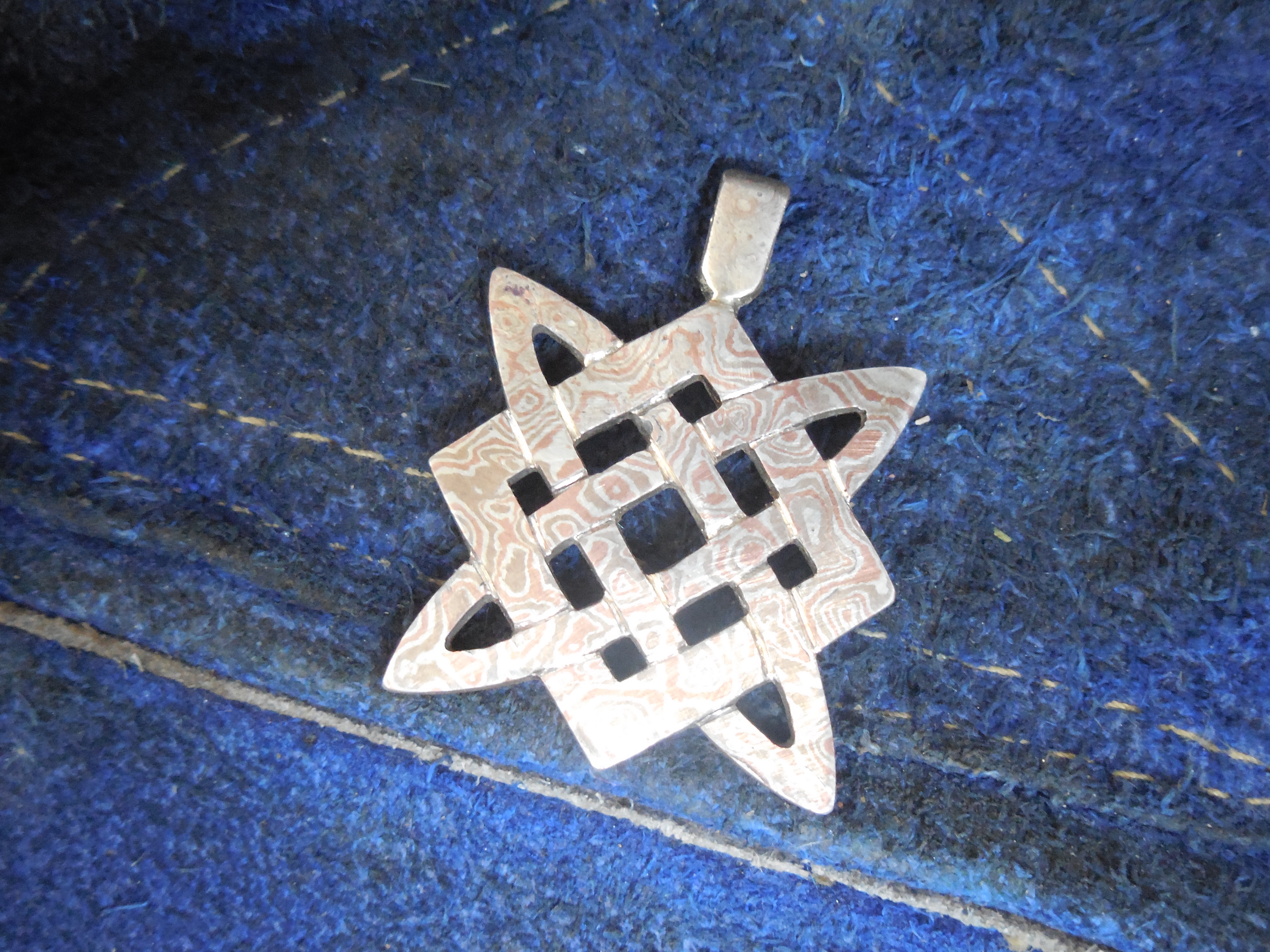

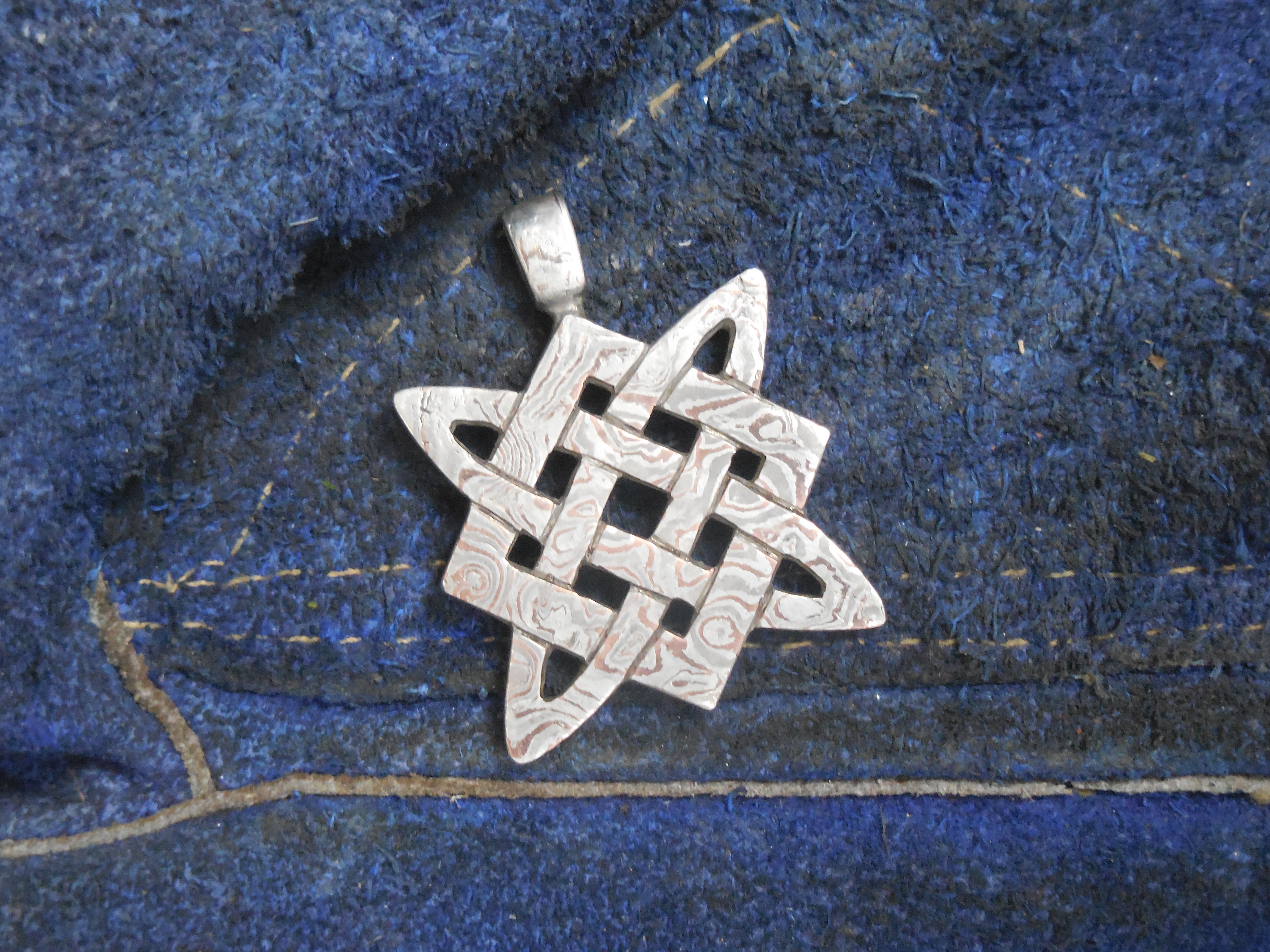

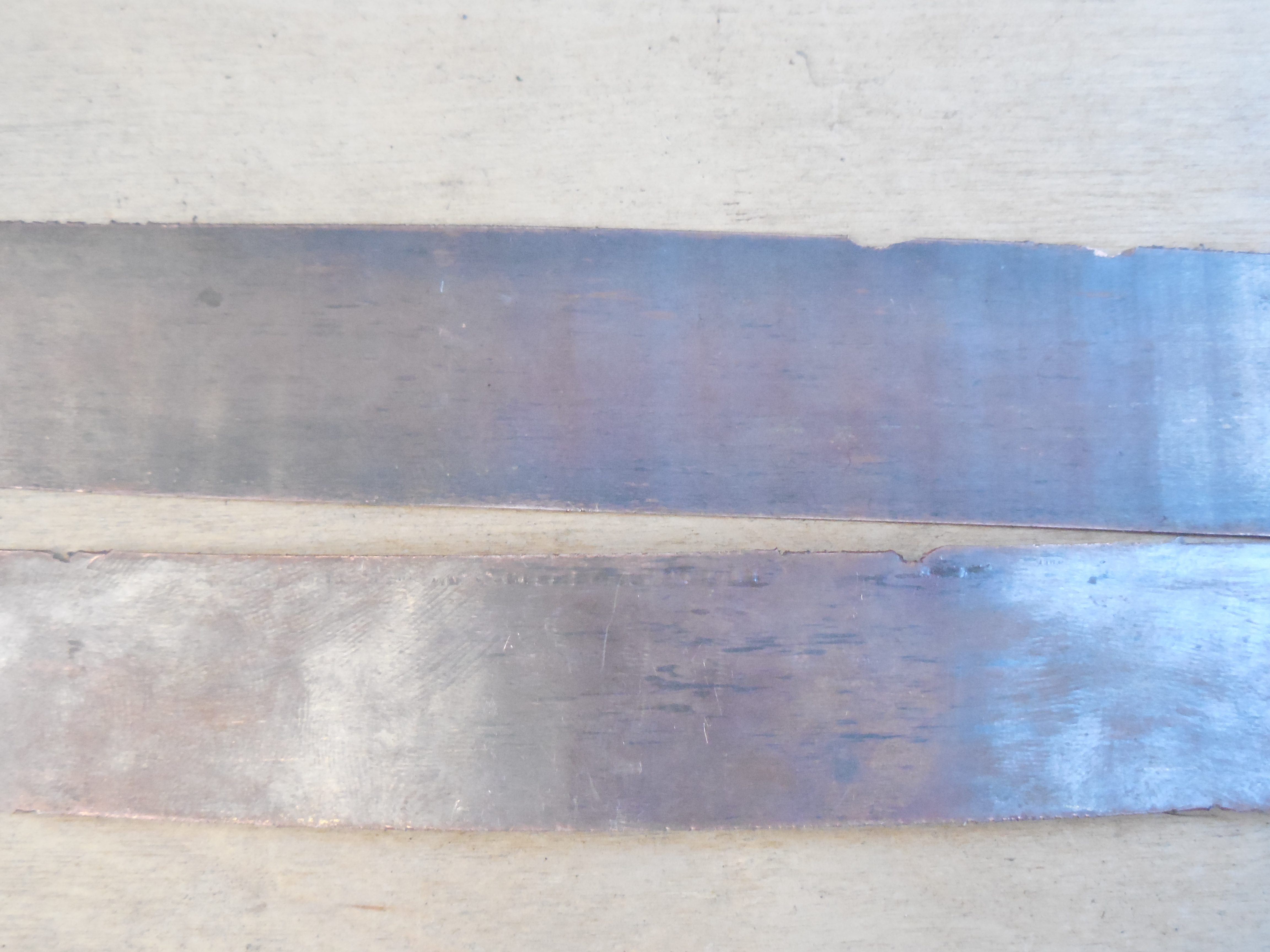

Благодарю всех за ответы) Нашел бескислородную медь и понеслось.
Под свой мокумешный проект сплавил класичекое шакудо (Au5%) и шибучи
(Ag25%).С хорошей медью проблем особых не возникло,готовые сплавы отлично куются на холодную и практически не потрескались при прокатке. Н а фото уже готовый ламинат серебро-шакудо-шибучи В мокуме оксидировка далеко не идеальна,класических японских патинирующих растворов у меня пока нет,оксидировал  на скорую руку парами амиака с целью посмотреть рисунок не более! Идеал покажу возможно позже в изделии,цвета должны быть совсем другие.

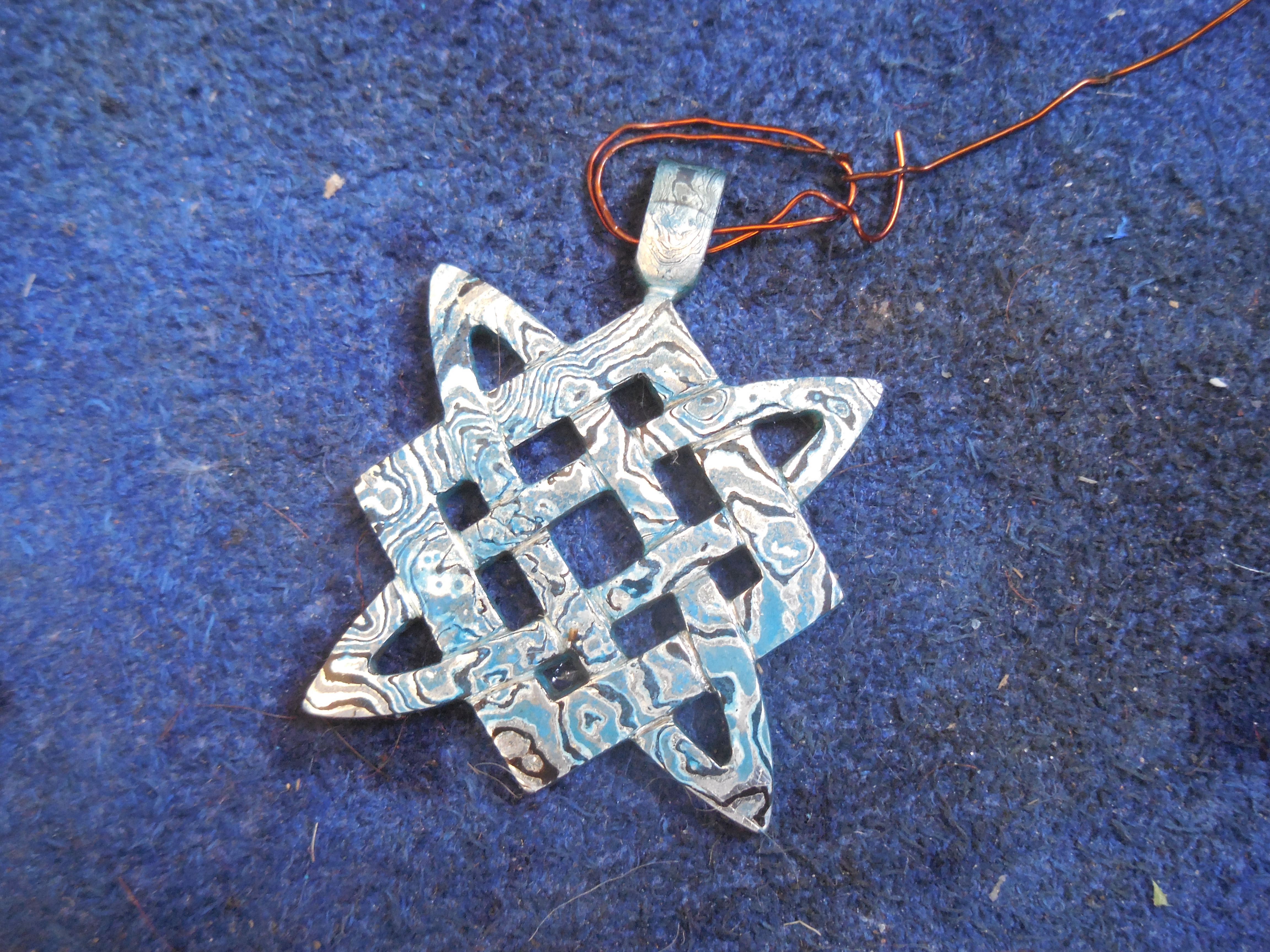

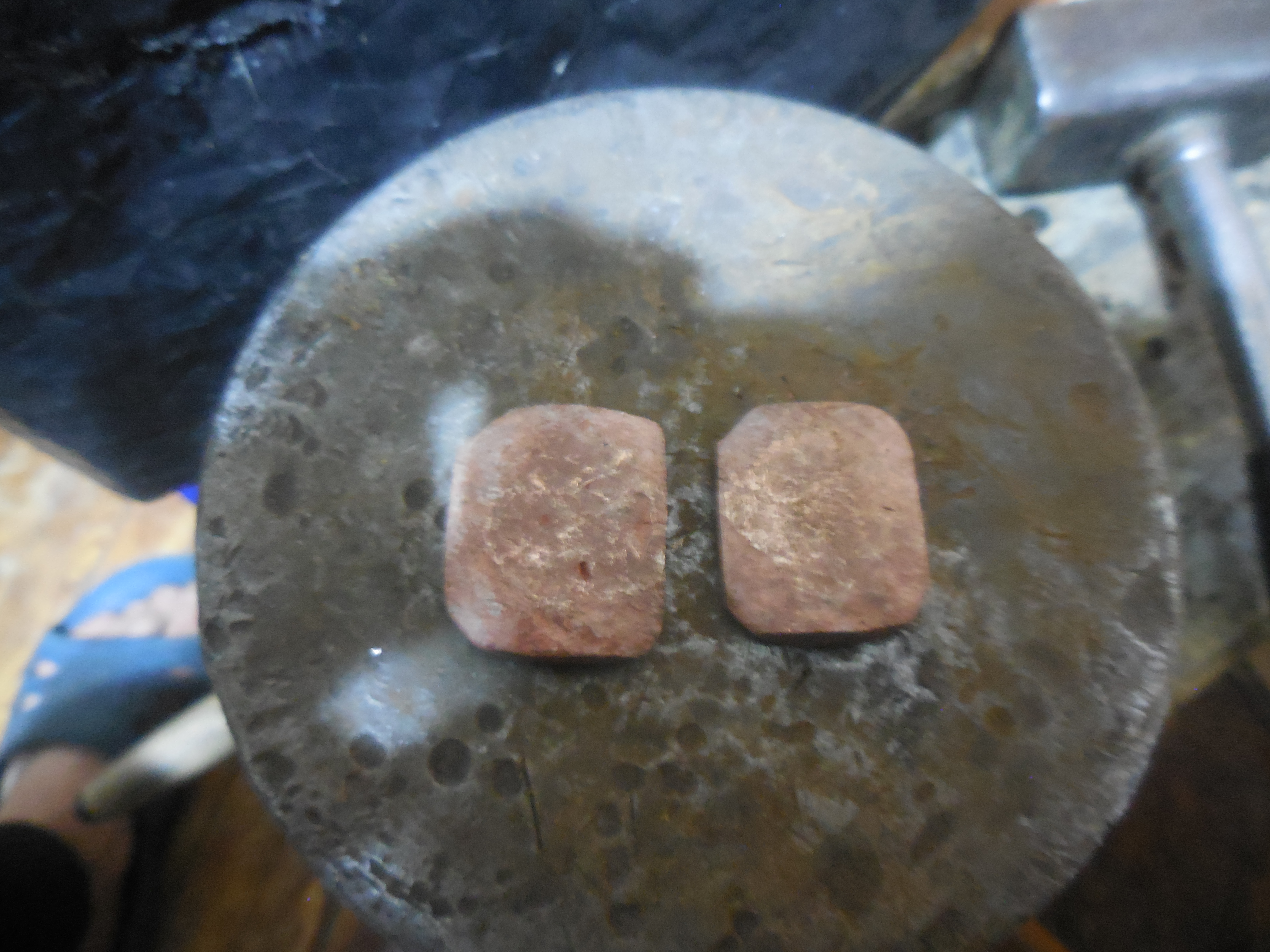

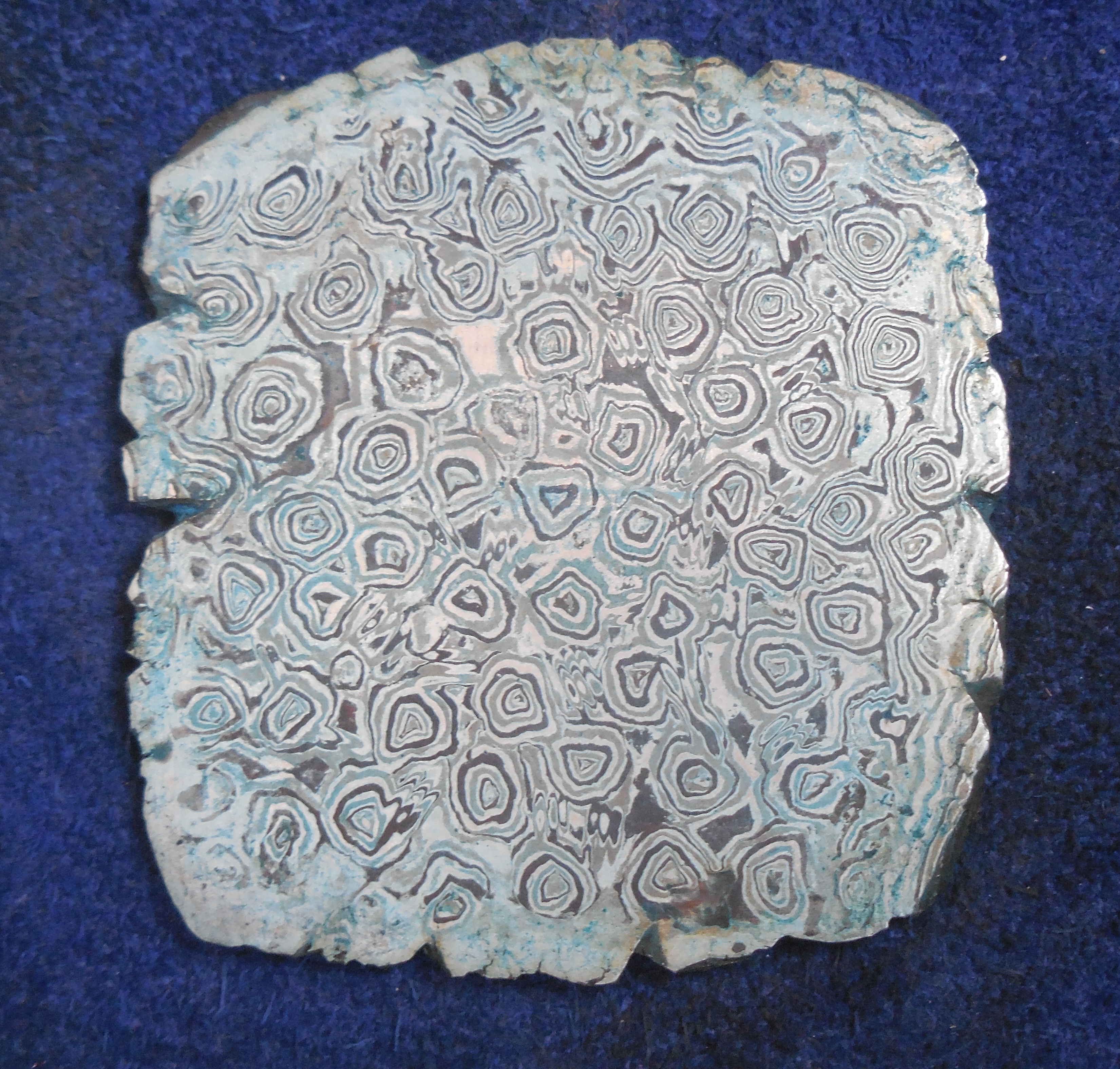

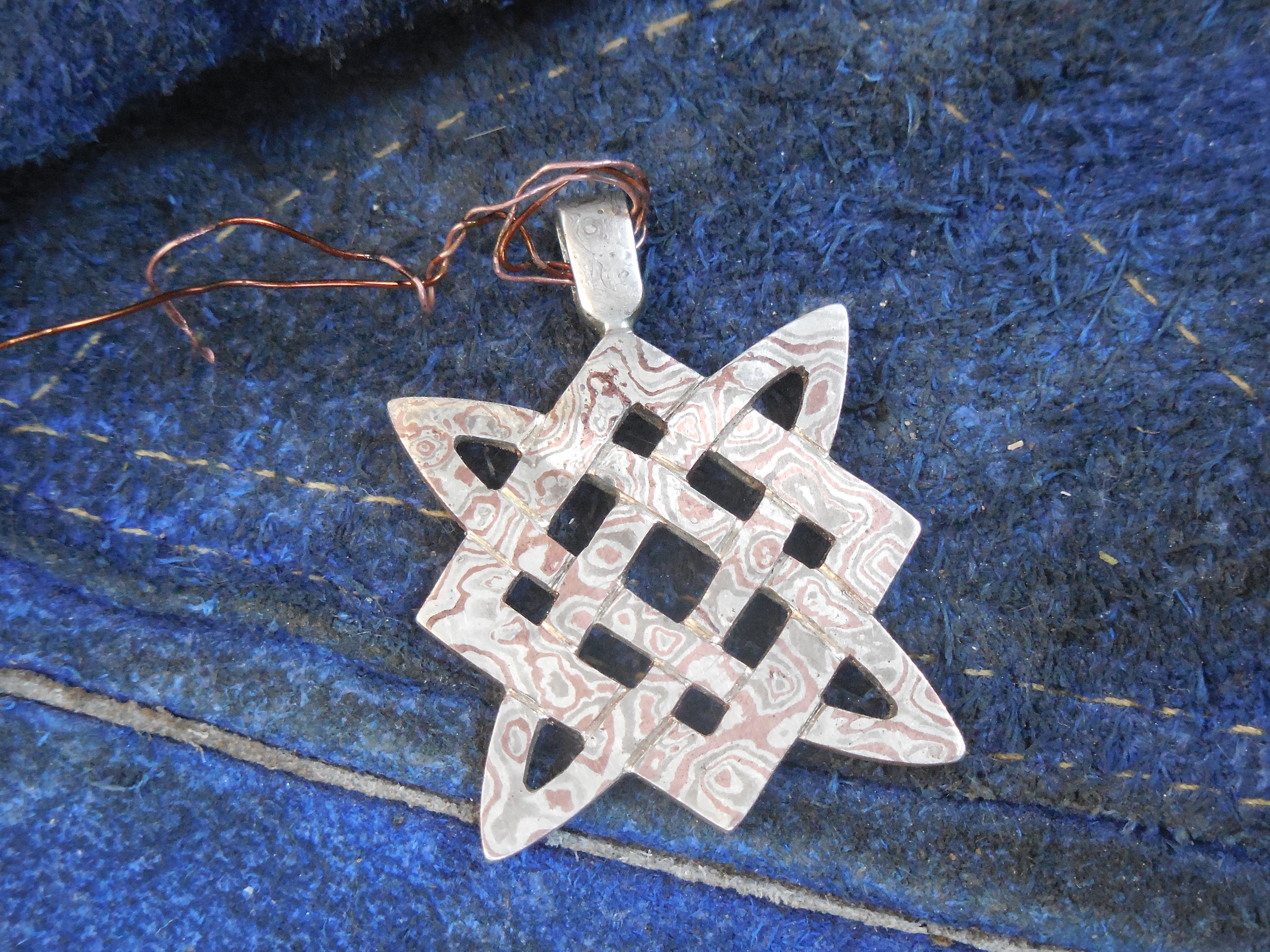

Регистрация: 28.01.2019
Сообщений: 33
Голосов: 5 / 2

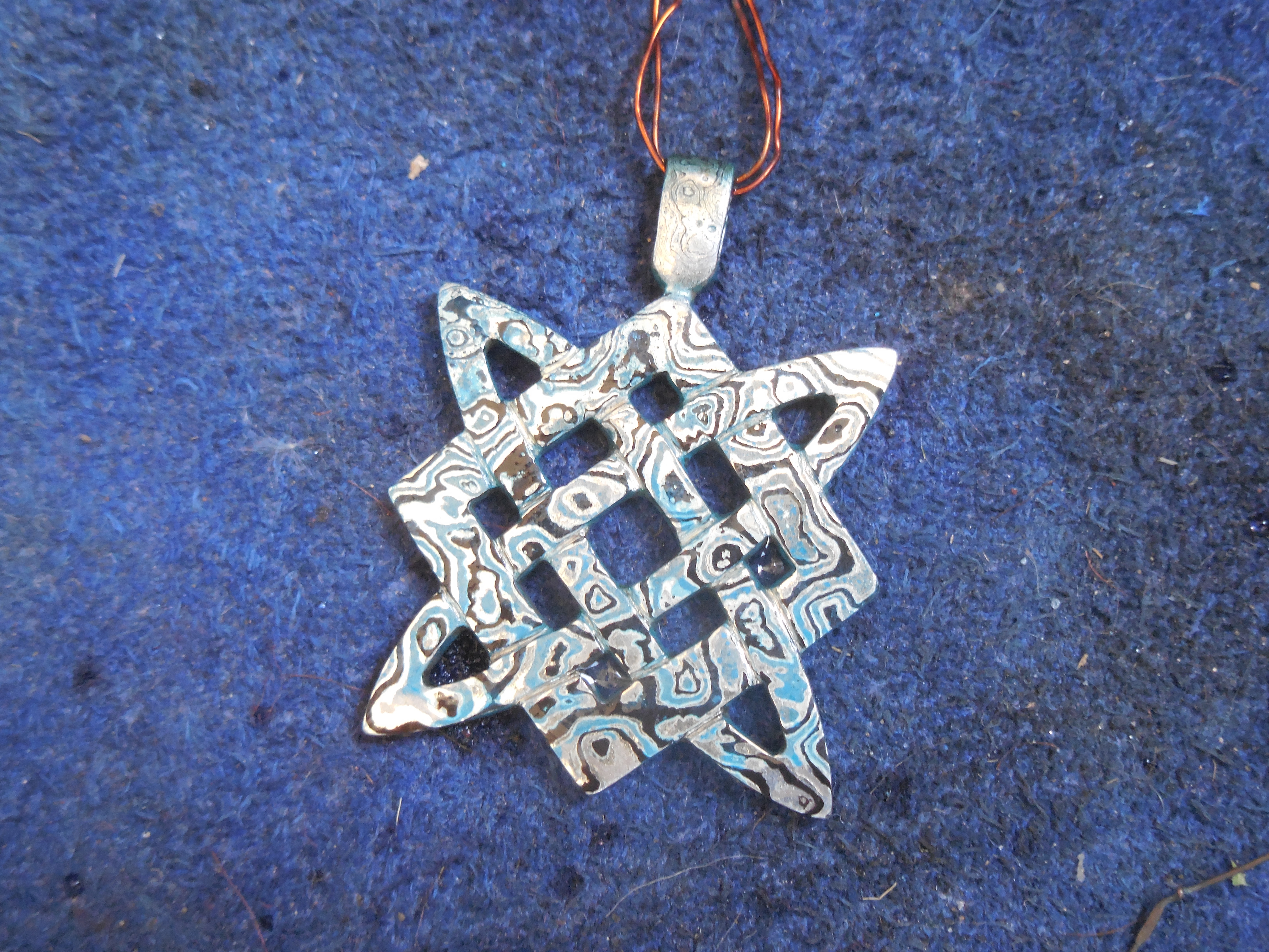

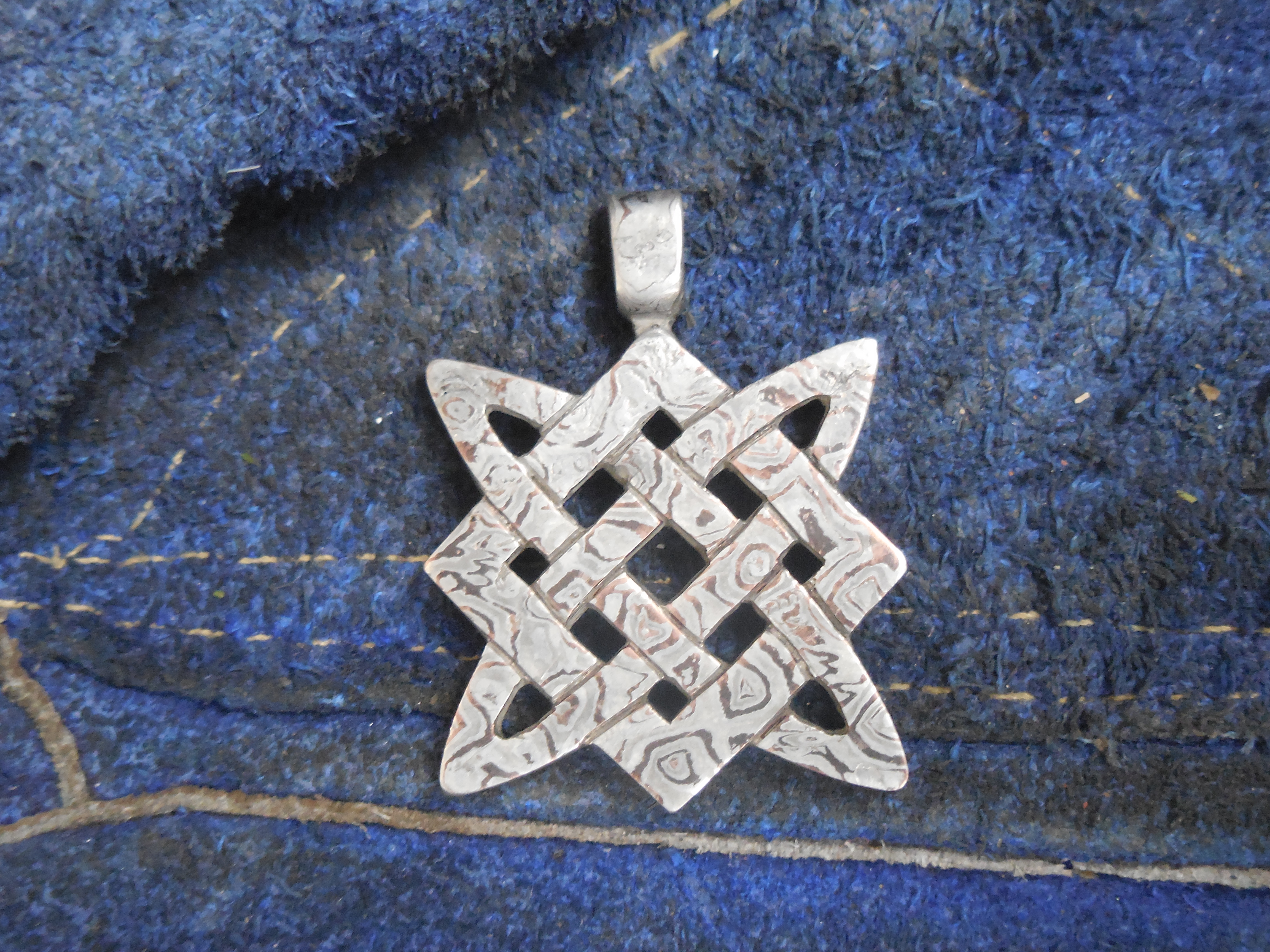

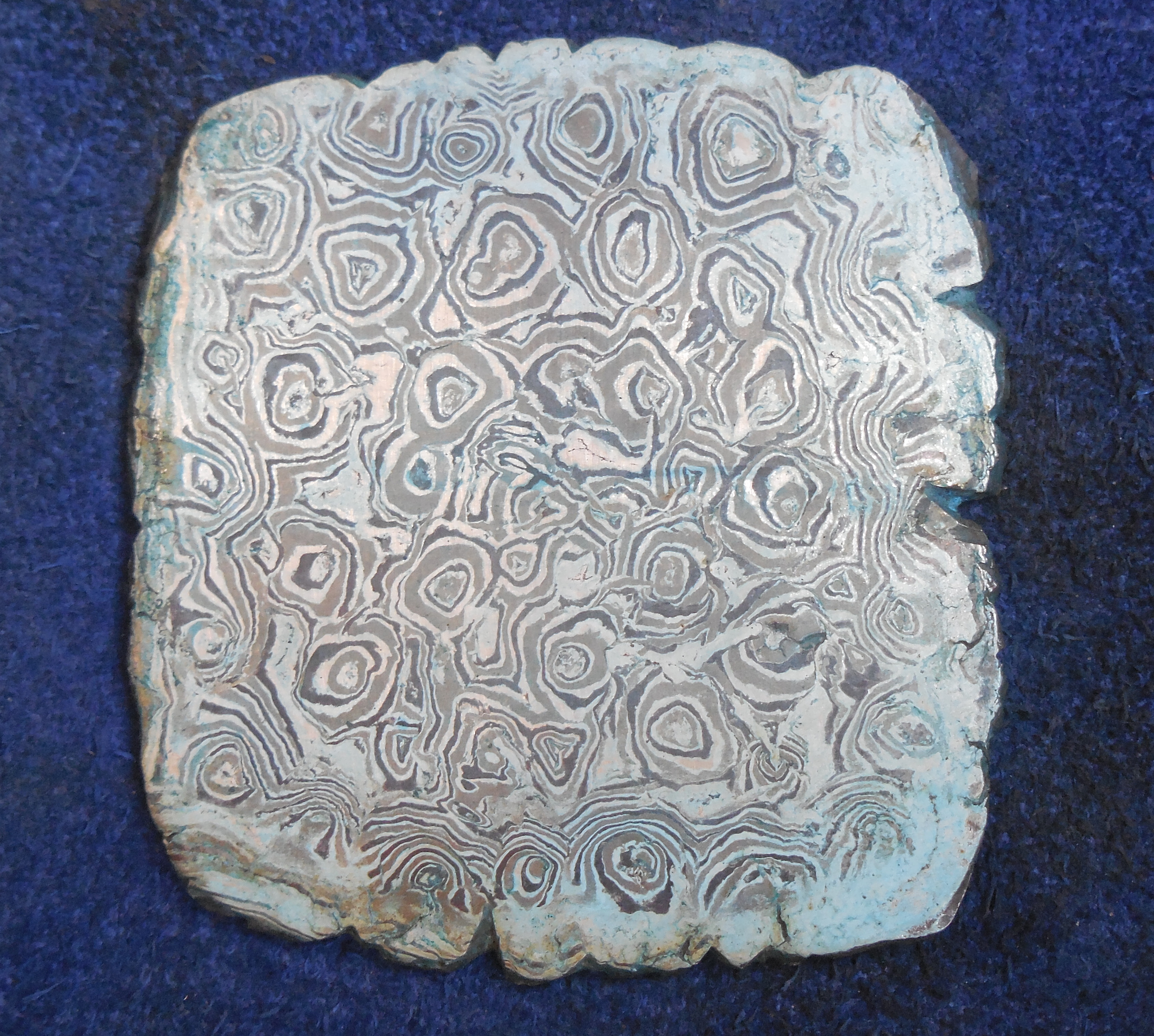

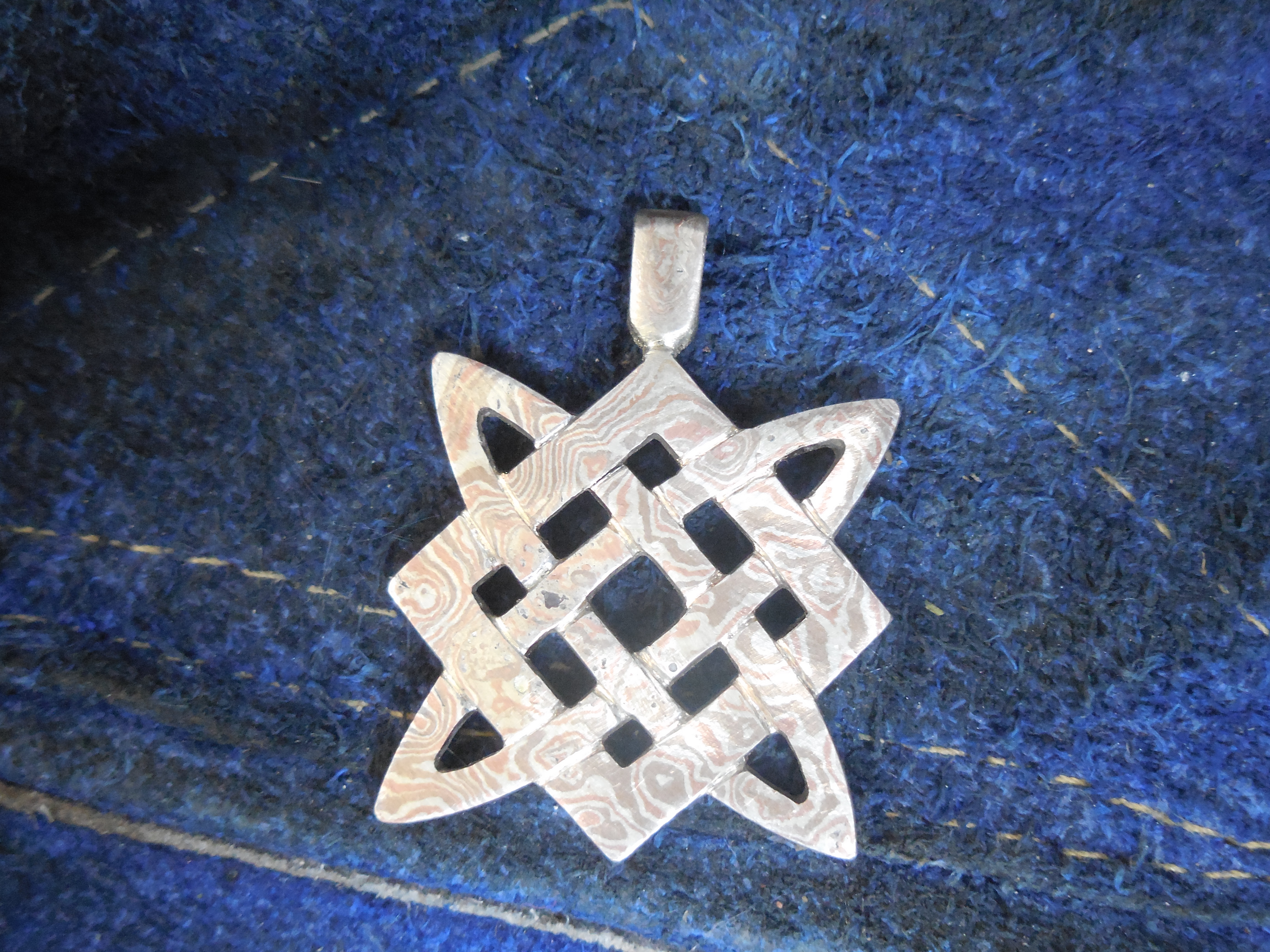

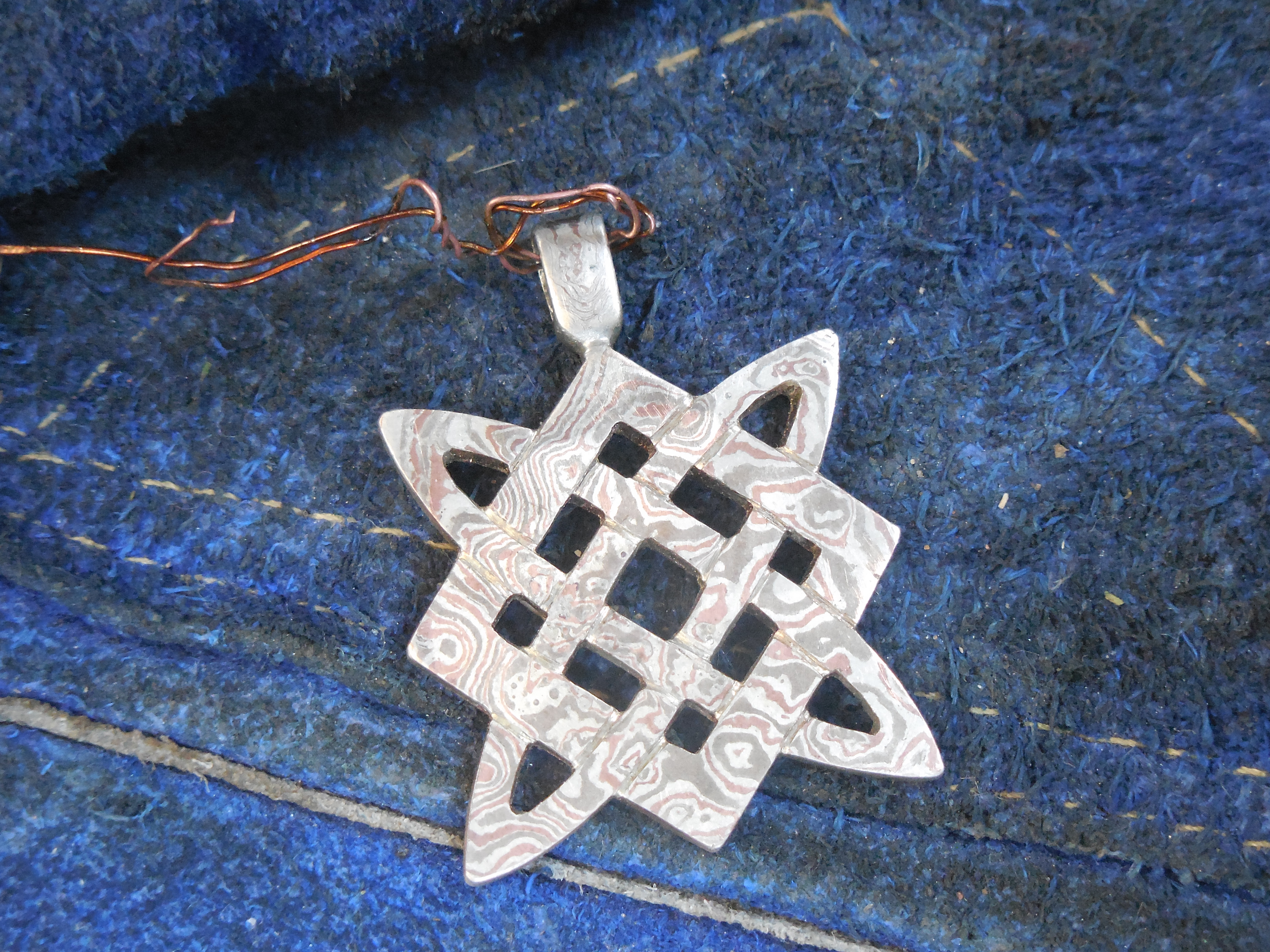

Поработал на праздниках с ламинатом,что могу сказать,шакудо и шибучи ведут себя в пакете изумительно в сочетании с серебром,а в сочетании с разными довольно простыми по составу патинирующими средствами дают кучу вариантов для творчества!!Выкладываю чуть фоток с процесса,это не все возможные варианты патинирования,их гораздо больше,но основные патинирующие средства окисляют шибучи до пепельно серого,и шакуто до почти черного цвета. Финальные фото не выкладываю так как до сих пор продолжаю эксперементировать с составами.
