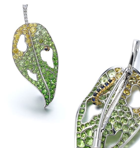

► Как сделать такую ​​"подрезку"?
Регистрация: 21.01.2019
Сообщений: 9
Подскажите кто знает как вырезать такие отверстия? И посадить камень?
Регистрация: 24.02.2011
Откуда: Липецк
Сообщений: 1282
Голосов: 258 / 9
1kosmosss1,
Какую такую? Если вы про лепестки, так это обратная сторона. В основе Паве закрепка.
Изменено: Aleb - 21.01.2019 21:19:38
Сообщений: 9
Да на обратной стороне шестиугольные вырезы снизу под камнями. Интересует последовательность и технология выполнения.
Вот еще для наглядности фото справа в низу как оформленая обратная сторона.
Изменено: 1kosmosss1 - 24.01.2019 22:22:53
Регистрация: 20.03.2011
Откуда: крым
Сообщений: 2431
Голосов: 160 / 6
1kosmosss1,
-так -а шо тут думать - если (большая вероятность ) -з-д моделили и отлили. - В ручную если таки - делаем лист - размечаем камни - засверливаемся (пилотные отверстия )- посадочные отверстия за тем -разделка под закрепку - Потом переворачиваем -и разделываем за...   -обратную сторону - инструмент на усмотрение -штихель-надфиль или еще чем сможете .(нудно-долго -Но красиво.) - Или -же в воске в ручную - если есть умение. - В двух словах как говорится.....

Лобзик животворящий в руки и вперед. :)
Если я правильно понял..... Это визуализированная картинка 3д модели...
Заполнили камнями , потом забулили отверстия под 5ти угольники...
Непонятно одно... зачем на броше с обратной стороны червь? Чисто для души?
В рекламных роликах крутых фирм часто показывают чисто ручную работу, так что ничего нового - ажур пилится, в основном, лобзиком. Dagmen прав.
