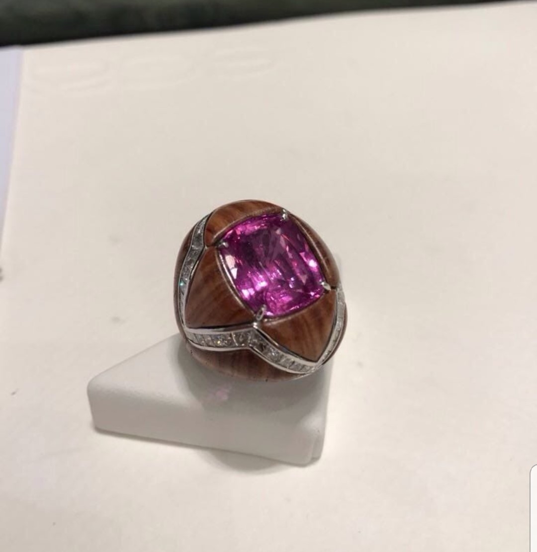

► нанесение перламутра на юв изделия , нужен мастер кто может
Регистрация: 27.10.2018
Сообщений: 4
Здравствуйте уважаемые коллеги. Нужен мастер с которым в тандеме мы сможем сделать такие примерно изделия как на фото. Нужен мастер кто умеет качественно покрыть перламутром, а также нужен масер кто делает деревянные вставки

Стесняюсь полюбопытствовать у мастеров: а перламутр уже можно наносить? А деревяные вставки помоемому это не вставки , а целиковое деревяное кольцо в которое интегрированы вставки металла.

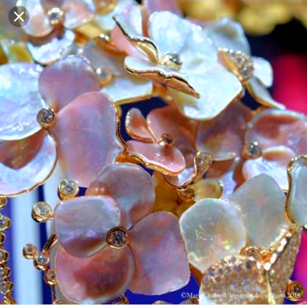

Ну а если серьёзно : видел покрытие перламутром,но выгледело это как нанесение мелких квадратиков и разных других мелких конфигураций ( типа мозаики) на основу из лака ( наверное).Вобщем щели и стыки всевозможные скрыты молочного цвета  клеем, мастикой, эпоксидкой....чем то таким.Изделие в серебре, цена невысокая....я бы сказал даже низкая.Условно майд ин Китай. Было , что ремонтировал дорогие изделия, где перламутр поотваливался, типа таких ( фото ниже)-так до сих пор не знаю технологию изготовления.Довольно сложно было руками из куска перламутра вырезать нужной формы деталь , чтоб без щелей в золотую основу входила.Вот пилил и думал, а как оно мастерами то делается? Вот так в лоб, как я ..., или хитрости какие есть...а может лазером режут по шаблону какому...
А на фото ТС вообще загадка.Видно правда плохо.Может там и не золотой ободок по перемитру листочков, а краска золотая...Или золото в натуре золото, а перл из осетровой чешуи сотворён.Вот неясно мне и всё тут angel

Вставки из перламутра делал в колечки, мастикой для печатей по контуру металла проводишь, потом к бумаге прижимаешь, трафарет готов, клеишь на перламутр, опиливаешь и на эпоксидку вклеиваешь.
А у топикстартера как будто листики из раковины вырезаны и гальваникой снизу и по контуру покрыты металлом, но с этим к Flamme, он в этом специалист.
