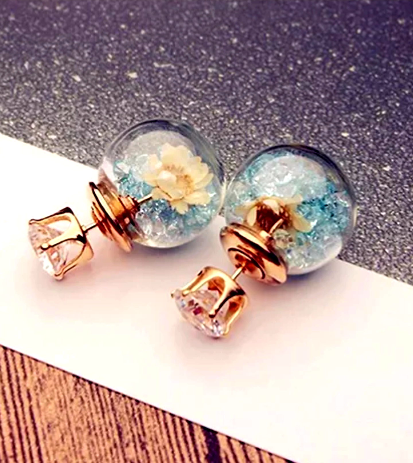

Здравствуйте, хочу сделать такие серьги, точнее стеклянные шары. Можете помочь или направить? :Lighten:

А интересно - там цветы металлические? типа латунные? и что за голубой фон?
А мне вот больше интересен сам художественный и технический подход...
Либо то, либо другое будет "за ухами".
Трансформер серёжек/гвоздиков? Не совсем понимаю... Учитывая размеры в том числе...

За такими стеклянными шариками надо идти к лемпворкерам.
Если  предположить, что серьги не стекло а смола, техпроцесс по изготовлению очень упрощается.
Саша, проще к производителю.
Не реклама. Сам не пользовался.
http://ghz.ru/
Пока.
Чего предполагать, внутри соль. Значит, если все монолитно, то смола с солями в качестве наполнителя, если кристаллики болтаются по внутреннему объему, значит, стеклянная колбочка, т.к. пластиковая потрется изнутри.
Да, забыл, может и стеклянная колбочка залитая смолой, для внешней износостойкости, в общем, смотрим болтаются ли кристаллы и все.
Изменено: Sd768 - 14.01.2019 12:40:36
В общем гадать не будем, изготовитель пишет, что это стекло и цинковый сплав.
В общем гадать не будем, изготовитель пишет , что это стекло и цинковый сплав.
А чего тут гадать?
Алиэкспресс завален подобным ........добром
