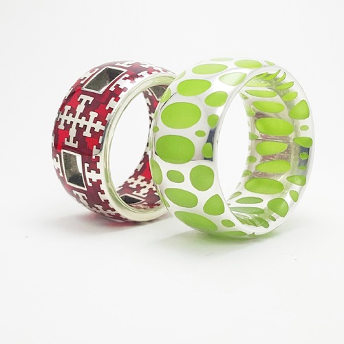

Что за материал , какой материал использован в этом кольце
Регистрация: 05.04.2017
Сообщений: 40
Голосов: 4 / 0
подскажите пожалуйста что за красный материал использован в этом кольце
и технология изготовления
если это смола или жидкое стекло то какое где купить и чем обрабатывать его чтоб получилось как на фото.
serega-519,
По ссылке написано что это холодная эмаль.
Сообщений: 40
Голосов: 4 / 0
korobtsov-alex, а она бывает прозрачная? на красном кольце прозрачная
У меня в наличии 46 цветов и оттенков, в том числе и прозрачные.
Но на картинке скорее не та эмаль что используют для нанесения на металл, а так называемая "ювелирная смола", применяется при изготовлениии бижутерии.

"ювелирная смола"
да она 100%

понял. спасибо на али уже заказал . буду делать

что то мне подсказывает - пожелтеет через пол года эта смола...
Регистрация: 29.01.2014
Откуда: Кострома
Сообщений: 806
Голосов: 96 / 3
не желтеет, если не греть и не давать контактировать с химией типа Доместоса

О !   :blink:   А я думал там двух компонентная типа эпоксидной , а это для УФ ?

есть точные данные что не пожелтеет? временные тесты? а лучше личный опыт...
Для меня это интересно, нужно и особенно критично.
"Ещё одной разновидностью «упрощенных» компаундов являются УФ отверждаемые эпоксидные смолы (клеи), обычно японского производства.  Их преимуществом является то, что смола однокомпонентная и быстро отверждается в течение нескольких минут. Последнее обстоятельство, несомненно, важно при сборке объективов, когда оптик соединяет несколько линз в нужном положении (юстирует), затем их следует закрепить (склеить) с высокой точностью. В бижутерии применение этих материалов встречается по ряду причин не часто, главным образом, из-за высокой цены в сравнении с обычными двухкомпонентными компаундами, необходимостью иметь под рукой ультрафиолетовую лампу и невозможностью облучать УФ светом эпоксидную массу толщиной более 1см. "

Вот, что бы расставить все точки над й, оставлю тут эту ссылку.
http://lasso.ru/enamel-and-glass/cold-enamel/catalog/italyanskie-kholodnye-emali/1043/
А так же добавлю, что 2-х компонентные системы лучше полируются в глянец и в десятки раз дешевле светоотверждаек. Еще бывают сверхтвердые полимерные эмали, которые допускают гравировку лазером по ним, применяются для декорирования циферблатов часов и накапотных эмблем автомобилей.
POLIXAT
Спешу вас разочаровать. Ультрафиолет разрушает абсолютно всё, известно человечеству, так что пожелтение и выцветание - это лишь вопрос времени. Больше всего это заметно на белом цвете и на фиолетовых оттенках.

POLIXAT,
Ювелирная смола часто желтеет со временем, если не тут выбрать. Раньше использовала французскую, но там буквально через пол года уже портилась, после этого нашла в России аналог. Пока что несколько лет без нареканий, обратная связь супер.

В качестве красного наполнителя использована эпоксидная смола окрашенная в красный прозрачный цвет, смола хорошо колеруется,  поддаётся обработке,: шлифуется, полируется, в некоторых случаях её покрывают защитным лаком (двухкомпонентным полиуретановым). От пожелтения в неё добавляют уф-стабилизаторы, т.к. смола по сути это олигомер-полимер, тот же пластик,  он подвержен разрушению под действием уф-лучей и кислорода.Представляем Вам Ювелирная смола от Artline

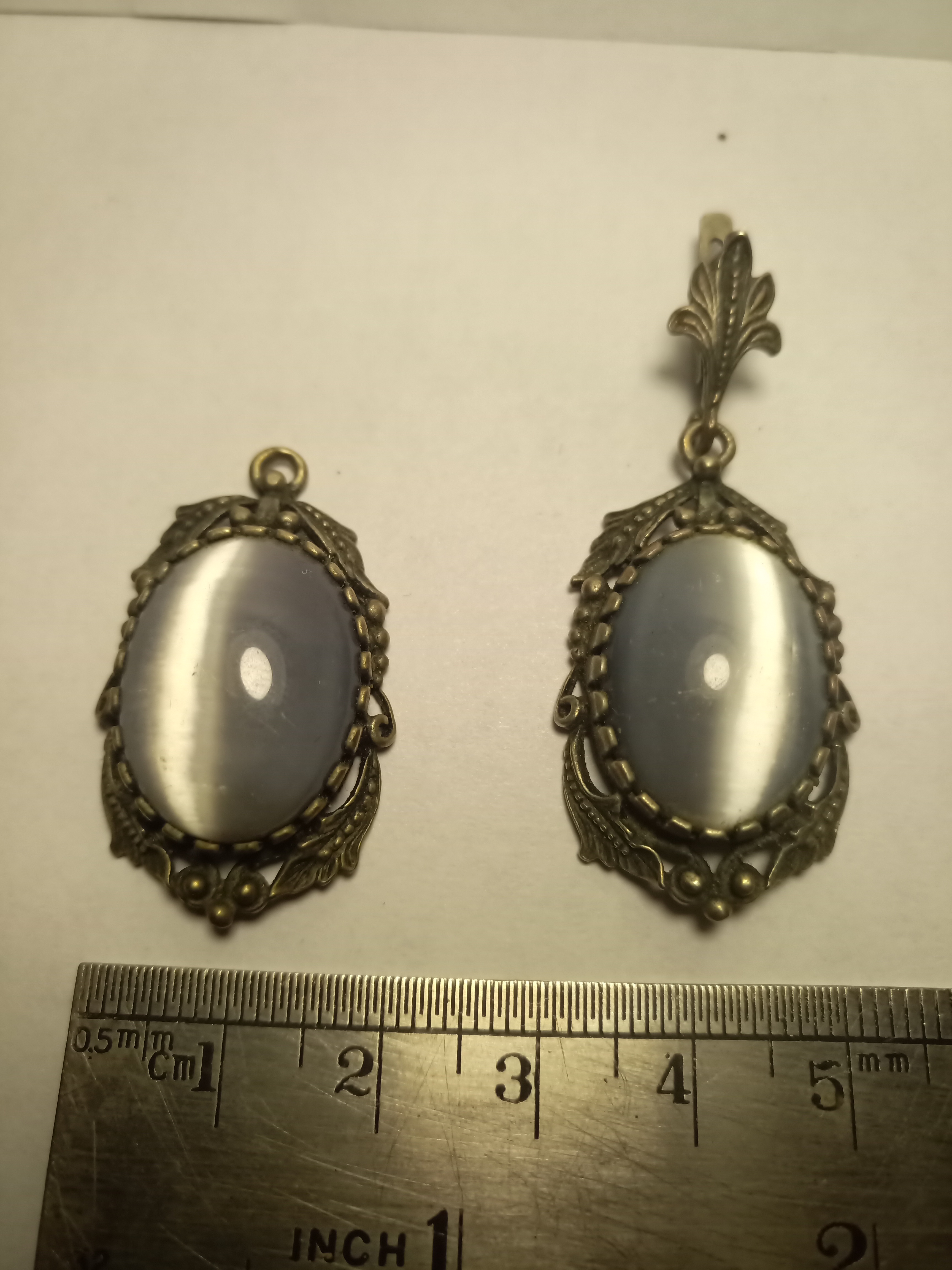

Ребятне подскажите что за материал на серьгах да и вообще имеют они какую либо ценность
