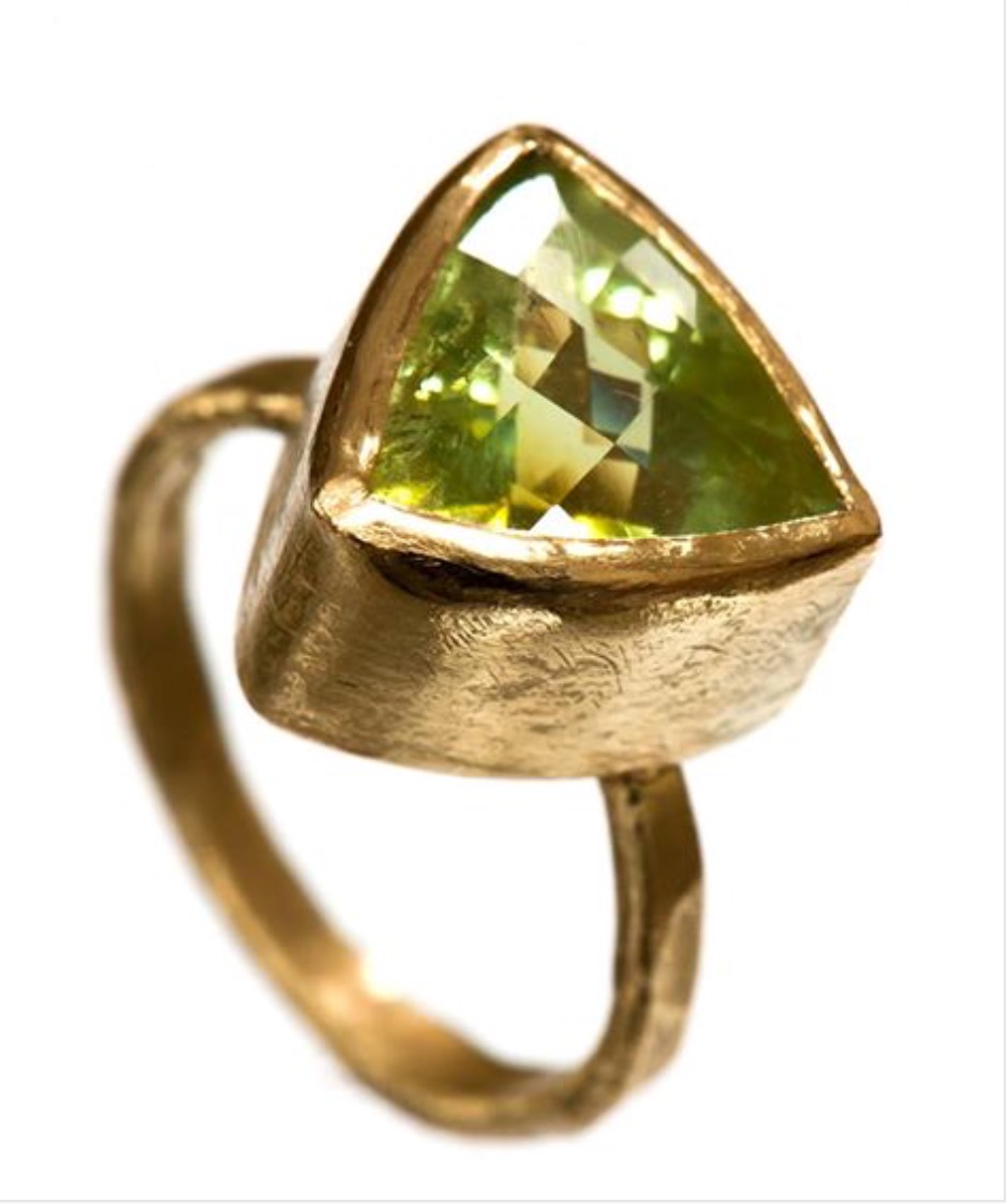

  • Что это за техника, подскажите, пожалуйста.

Olaf, меня интересует как обрабатывался каст.

А это красиво ????
Rekbok,
Пока я вижу что каст обрабатывался молотком.
Если же вас интересует некое подобие рисунка на вертикальных стенках каста, то нужны нормальные фото.

Olaf, спасибо, к сожалению, эта - самая четкая из фотографий.

:)  Да он, вроде как, почти совсем не обработан. Так получится, если пройтись по металлу алмазным бором и потом сразу полирнуть. Прямо по шаршкам и канавам.

ремесленник, спасибо, но, полагаю, этого маловато.

Грубым надфилем в разных направлениях, подшлифовать, более мелким надфилем в разных направлениях, еще подшлифовать, пройтись гладилкой без фанатизма поверх всего этого.

Этой "техникой", вот уже не одну тысячу лет, владеют все придорожные ювелиры Индии, шедевр появляется на свет на глазах у заказчика минут за пять, потому что больше ни кто из туристов ждать не будет  :biggrin2:
Техника называется "ни какой обработки" и главное ее преимущество это минимальные потери металла, при максимальной колоритности украшения.
Для этой техники достаточно иметь ушатанные временем молоток,  ригель и минимальный набор оправок кастов.
Чем сильней ушатан инструмент, тем оригинальней рисунок  каста и шинки.
Изменено: шнэк - 18.09.2017 07:00:25

А можно и осознанно нанести текстуру на боек молоточков, благо граверы есть толковые на форуме, и тогда уже будет свой неповторимый "почерк" украшений, а мотивов для рисунка вокруг нас - целая вселенная, остается найти распродажу молотков и творить :biggrin2:

Виктор T., спасибо, а если обойтись без мелкого надфиля?

шнэк, придорожная Индия - мимо) Это кольцо изготовлено Мастером.

Rekbok,
можно и без мелкого. Но лучше разбавить, а то слишком будут канавки от крупного выделяться. Можно также заготовку предварительно молотком с фактурой обстучать, потом частично мелким надфилем и гладилкой загладить. В общем задача сделать так, с чем обычно ювелиры борются, да еще и гиперболизировать это.
А вы думаете в Индии любители этим ремеслом занимаются? Это ошибочное мнение,  только династии мастеров, при чем до 20 колен некоторые насчитывают. Как думаете за 2000 лет можно овладеть ремеслом в совершенстве и передать его своим ученикам? Я думаю - ДА! Только Мастер может изготовить это кольцо играючи за 5-7 минут, дилетант навряд ли справится.

Возможно ручная работа .каст из пластины гнеться под квмень стык запаеваеться .под камень пояеться пластина или проволка чтоб низ камня держал.ну и шинка возможно катаная или кованая .каст с припуском чтоб камень закрепить. Ну вот и все
