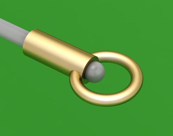

Трубочка с внутреним диаметром равным диаметру лески, так что бы плотно входила, с одной стороны, к боковым поверхностям припаиваем колечко. Сквозь трубку насквозь протягиваем леску, кончик оплавляем, слегка смазываем клеем и затягиваем обратно.
Оплавляем, типа делаем шарик?
Каким клеем?
Каким клеем?
я пользуюсь эпоксидным "момент"

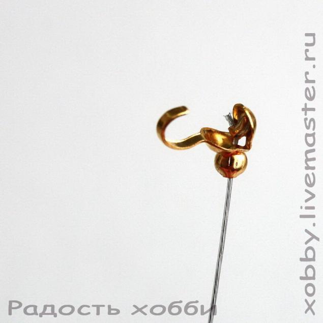

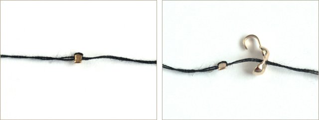

есть специальный кримпы, ищите у тех, кто занимается бижутерией
цена вопроса - рубль мешок

POLIXAT,
не, бижуха не катит, нужен другой уровень.

ПС:за картинку спасибо, но вы и так все понятно объяснили.
Я прикидывал сделать на конце трубочки расширение и в него прятать узел, не знал что оплавленный шарик тоже держит. Шарик открытым пламенем оплавляете?
А он липнет к леске?
Не знаю, может и не приклеивается к ней, а просто служит уплотнением, но в любом случае держится хорошо. Можно под шарик немного засверлить трубку, но я этого не делал.
Над горелкой пол секунды, только сильно большой не делай, смотрится грубее.

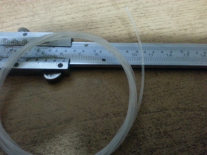

Леску какой толщины используете?
Есть одна проблема, если кулон легкий, леска может топорщиться.

POLIXAT,
кто мешает сделать из драга подобное?
и еще момент, леска о край трубочки будет перетираться, бижутерщики тоже неглупые ребята, ни одну собаку на леске и бисере съели.

Не будет, я плавные заходы сделаю и отполирую их, да и крутится леска не будет.

там как-то по хитрому собирают, что бы не терлось, надо в инете смотреть
Не будет.
Она не болтается в трубке, а как бы является ее продолжением. Нет нужды в этом месте ее переламывать.
Несколько лет назад наделал кучу  таких тросиков, было такое веяние, никто не пришел с жалобой, что оторвалось, то что не лежит на груди и кулон убегает за спину было, а то что оторвалось, нет.

а какой диаметр лески использовали?
trubotchist,
Разные, от 0.12 до 0.8, сделай кулон и с ним в магазин, там и определишь какая нужна, если конечно ты не рыбак и лески дома нет.

Если взять леску 0.3-0.4мм то кулон в пол грамма  ее нормально оттянет-топорщится не будит.
Лески бывают специально твердые и бывают очень мягкие-выбирайте мягкую.
Крепеж делать как посоветовал Алекс-Но как рыбак скажу--леску лучше не палить,надежней узла нет не чегоПеред затяжкой узел смочить водой-а в трубке сделать под узел потай.
