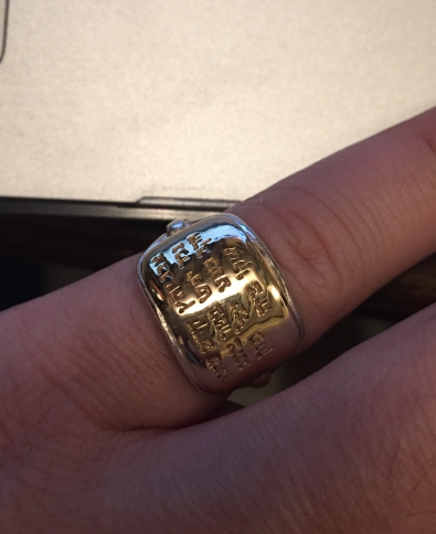

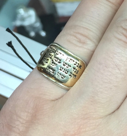

Уважаемые ювелиры, дайте совет, отнес ювелиру перстень размер меньше сделать, а этому кулибину отполировать его мне в подарок, негодяю захотелось. Было чернение гравированных букв, не знаю каким способом сделанное, а сейчас шляпа полная, а не перстень.
Как мне вернуть исходный вид изделию?
вот так было
вот так стало

Вполне логичное поведение ювелира. После ремонта, в результате которого сгорело то что было в буквах, кольцо потребовало полировки, что ювелир и сделал.
Теперь закажите у него наложение черни, или чего нибудь другого.
Кстати не факт что там до ремонта было что то приличное, я почистил как то браслет серебряный, из Египта привезённый, и часть патины смыл нашатырём, а оставшуюся часть смыл ацетоном.
Черным родием покрыть буквы и на пуховке полирнуть чуток.

 Капля холодной эмали (автомобильной, например) и тонкая кисть вернут изделию первоначальный вид.

На счет (негодяя )- это вы круто перебрали. Как вам уже выше говорили- все закономерно. - Паял - потом отбеливал - вот тут чернота (плохинькая) и сошла - нужно было не отходя от кассы - попросить чтоб зачернил текст. А не обзывать тут человека.

Ну ювелир вообщето,если грамотный,просто обязан был предупредить,что чернь сгорит.Или должен был восстановить до сдачи клиенту.
А так с  Янисом  и Эльгеном согласен.По Янису проще.По Эльгену красивше.

Я тоже поругался бы с ювелиром-клиент даже не знает что после ремонта изделие полируют по умолчанию-клиент же думает что мы на кольцо смотрим а оно само уменьшается  :)
Нужно было человека предупредить что чернь сгорит,предложить новое чернение и за это чернение еще и денег заработать.
Клиенты конечно иногда поражают своим "умом"в ювелирке,но тут клиент прав!
Меня клиенты пару раз вынуждали серебро после чистки чернить-но клиенты были понимающие сказали,что "почистил здорово,но нам оказывается с чернотой нравится больше"
П.С. Я бы тонер от лазерного принтера кистью вогнал бы в буквы и нагрел до расплавления.
