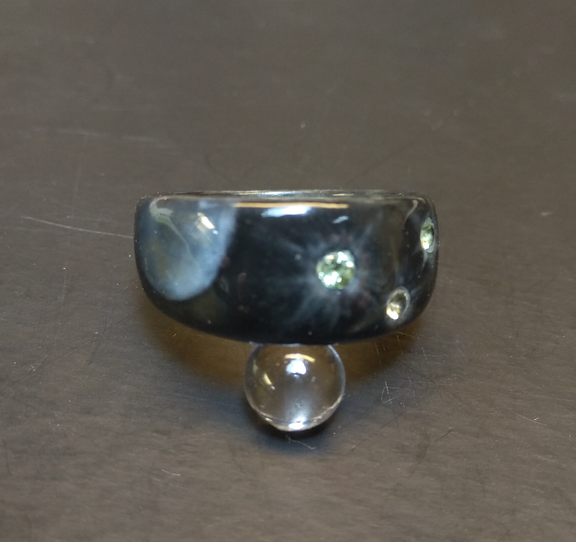

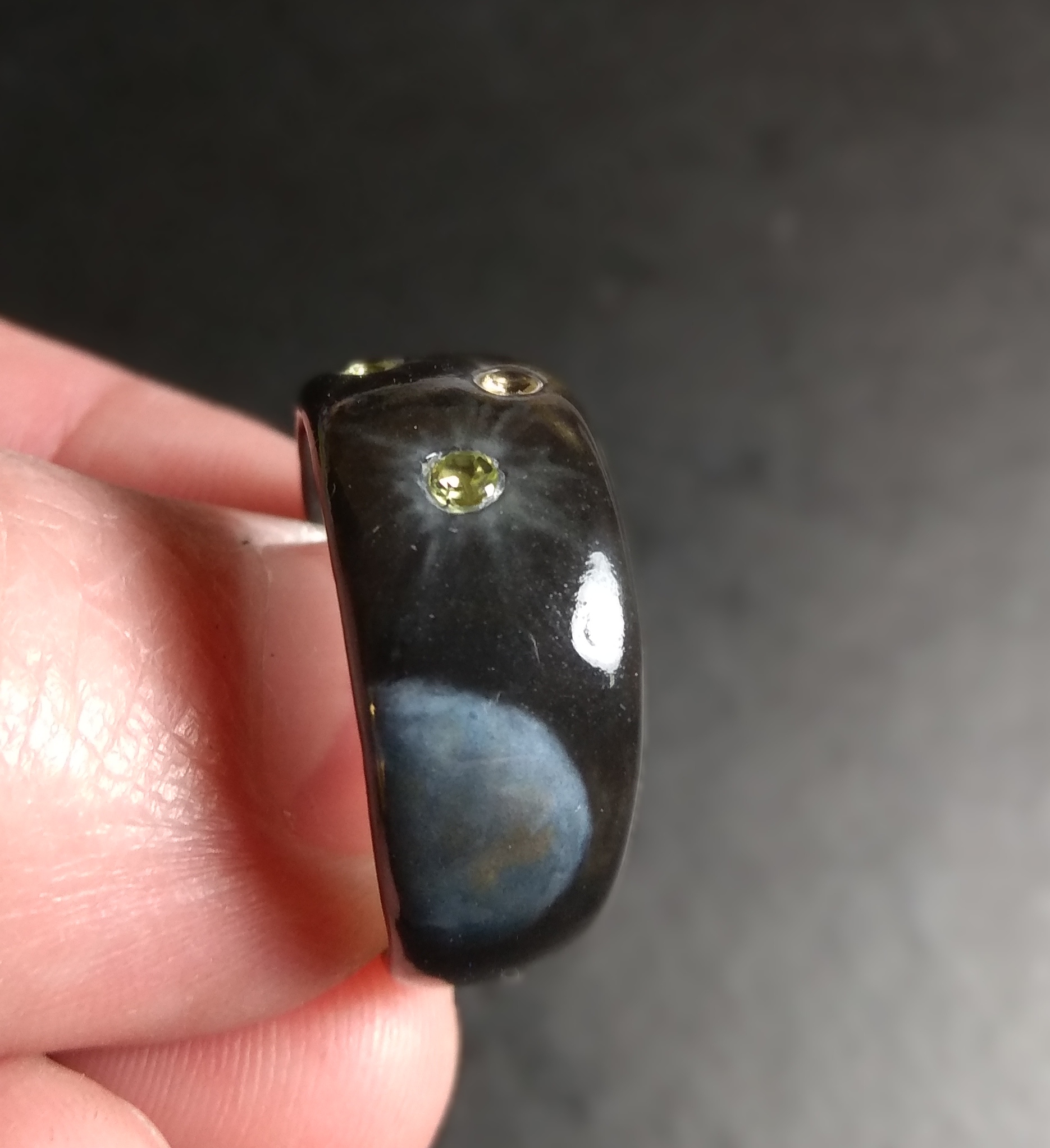

не претендую на высокое искусство "хобби" , кольцо "space". Металл(кхс), зуботехническая керамика, глазурь, краски, камни. Извиняюсь за плохое фото на телефон.
