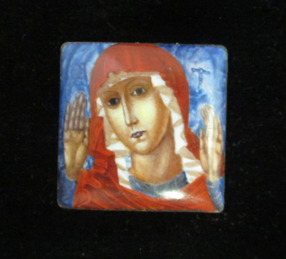

Вот это классическая финифть, расписанная красками моей сестрой

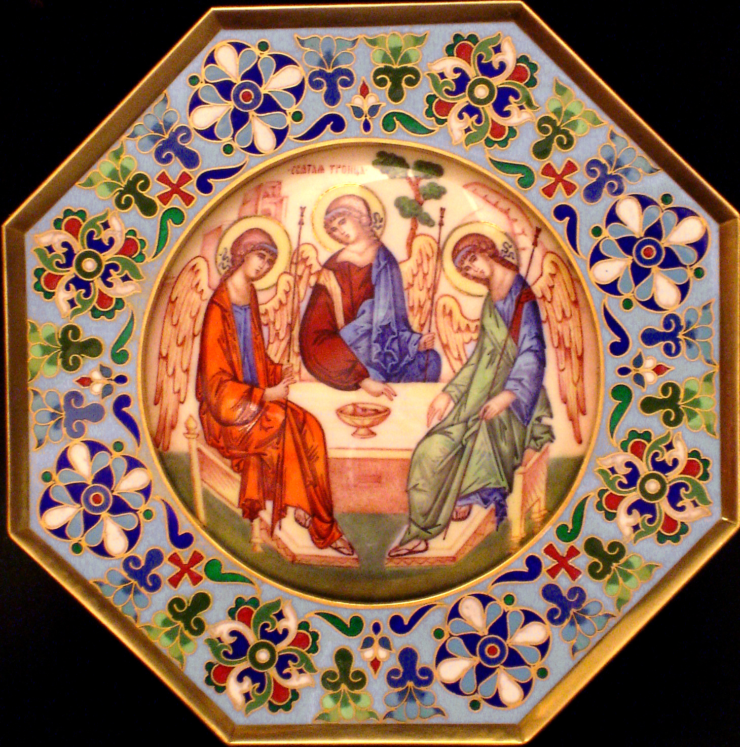

Это уже перегородчатая эмаль. В центре Троица в классической технике финифти (роспись красками)
