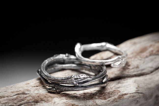

Прошу помощи! Как делают вот такое . Есть ли возможность изготовить сразу в метале.
Выпилить из проката, оформить надфилями, расчесать штихелями, согнуть, при необходимости подпаять.

полно мастеров сделают за день другой без проблем вручную. Можно сделать модель далее вырастить на принтере и после отлить в металле . Второй метод более удобен тем что при моделировании можно изменить скажем толщинку кольца , ширину,вес....но этод метод более дороже (это касается именно такой модели).

Без 3д принтера никак ? Главное для меня как воспровести фактуру коры ветки.

Можно и штихелем почесать а можно проволку во флюс и обкатать в мелких обрезках тонкой проволки вместе с припоем потом поработать натфилями плюс штихель? Делал кто нибуть штото подобное? Делаю первые шаги в ювелирке и опыта с такими делами 0.

Я бы пошёл по пути наименьшего сопротивления , это ветка калины или сирени , зарезинить ,отлить и свернуть , прошлой зимой делали клубнику , по такой же технологии.  :)
Структура кстати очень хорошо получается если полотном ножовочным протянуть вдоль , зубцы соскакивают и дают неравномерную канавку , очень натурально получается , а острые края убираются резинкой синей для золота , она не снимает ,а только "зализывает"
