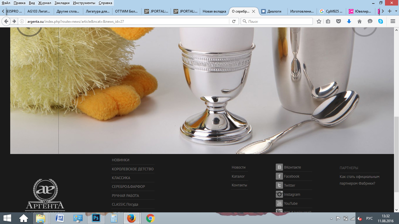

А нахрена простите тогда такая куча разных лигатур( http://uvelirmarket.ru/published/QP/html/scripts/book.php?DB_KEY=TEVHT1JHNThTSE9Q&BookID=01&PageID=002 ), ну разбодяжили с медью и готово.
Вот, покупал в точь такую ложку, этой же фирмы, реально приятная на ощущения. До этого была другая серебряная той же пробы, но она уже была как писал выше какая то более белая, металлическая и не совсем приятная.

Вот покрупнее фото:
http://savepic.ru/10942726.jpg

Нет, покрыта не была, так как я одну такую ложку для колец использовал. Лигатуры специально для предания желтизны конечно нету), но факт в том что многим тоже нравится такой мягкий теплый цвет серебра. Ради интереса заходил в спец. магазин по серебру, нашел там такой цвет, продавец сказал что это было "армянское" серебро, но это конечно не о чем не скажет что и как они набодяжили)
