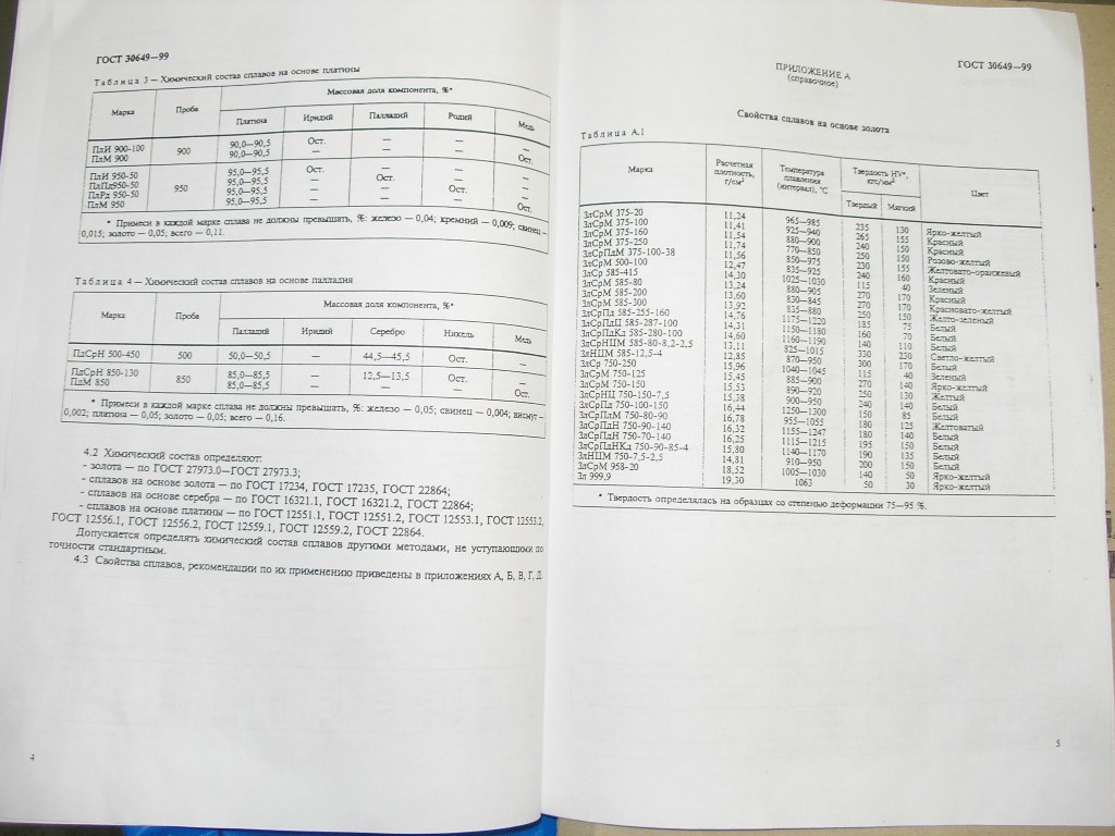

Должен получиться сплав жёлто-зелёного цвета по своим свойствам примерно как обычная 585, только проба получится  569.
В таблице сплав ЗлСрМ 585-300.
