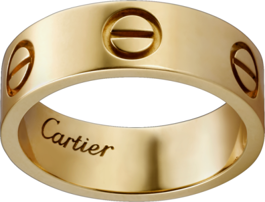

На днях мне попалось в руки кольцо Cartier коллекции LOVE, и я понял, что не знаю как его изготавливали.
Это точно не отлитая восковка, судя по всему фрезеровал ЧПУ станок уже металл. Но следов от фрезы я не обнаружил даже под микроскопом. Наоборот, поверхность идеально отполированная до зеркала даже в труднодоступных местах. Края не завалены от полировки а галтовка не дает такой блеск.
Господа, кто-нибудь знает, что за технология?

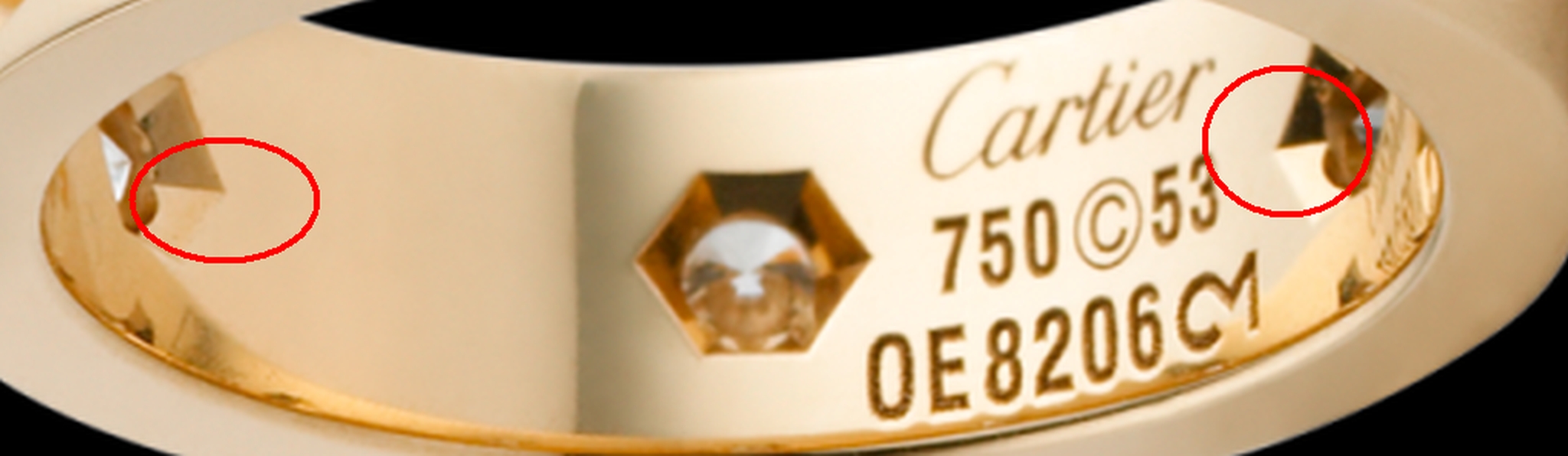

Имитация болтов тут
И гравировка серийника тут
Изменено: E - 17.05.2016 18:09:59
Спасибо!

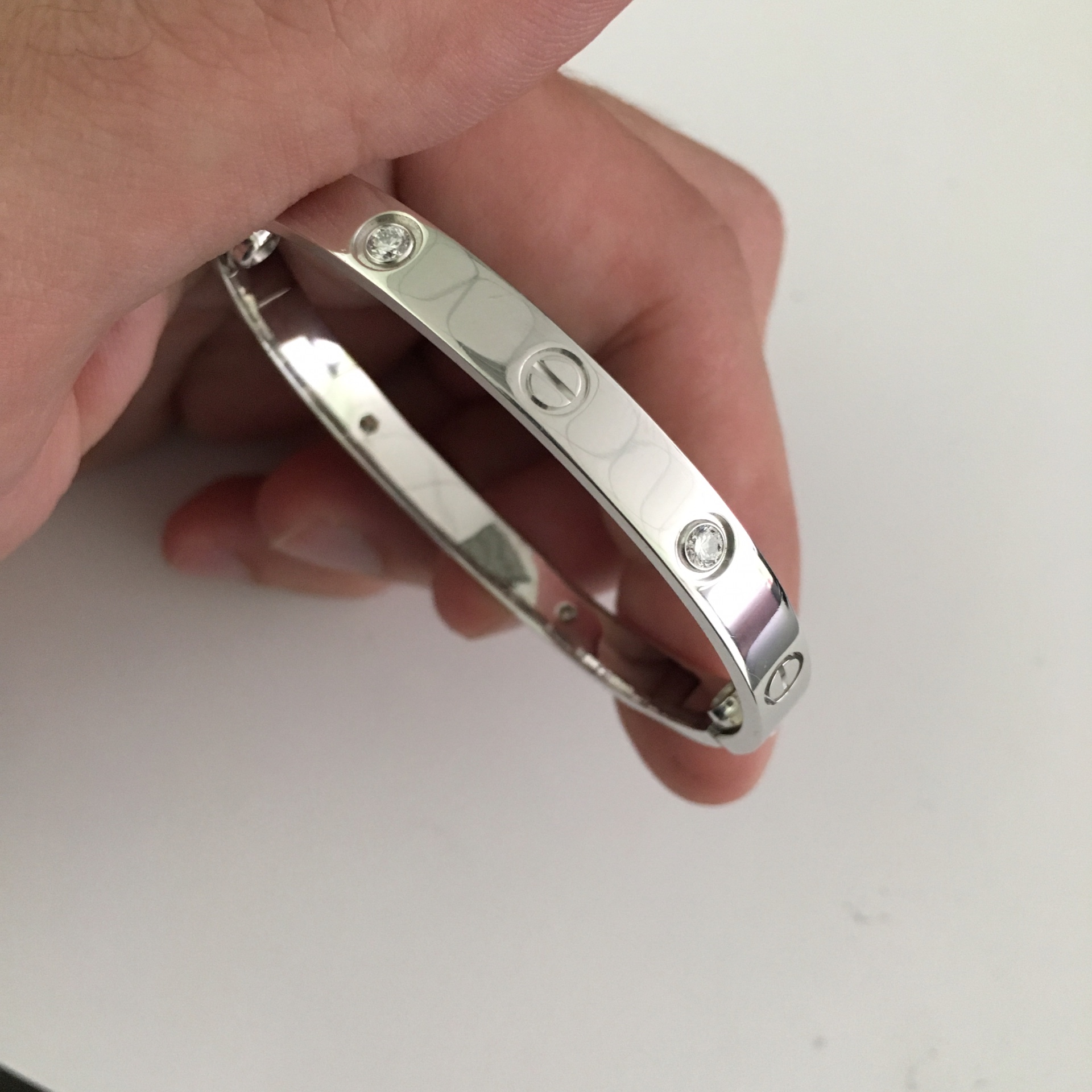

Парни, без соответствующего оборудования никак не получиться выполнить те или иные виды работ.
И дело даже не в фотошопленной фотографии. Хотя хороший гравер с хорошим оборудованием для гравировки сможет такие резы повторить вручную. Но это может быть не один день работы.
А на токарных станках предназначеных для решения такого рода задач - это 5-ти минутное дело.
Фотографировал на телефон. Но блеск в канавке и угол реза видно даже в таком ракурсе.
Фото можно при желании увеличить - кликнув на него)
Изменено: Dmitry (ARDI) - 18.01.2017 14:15:17
