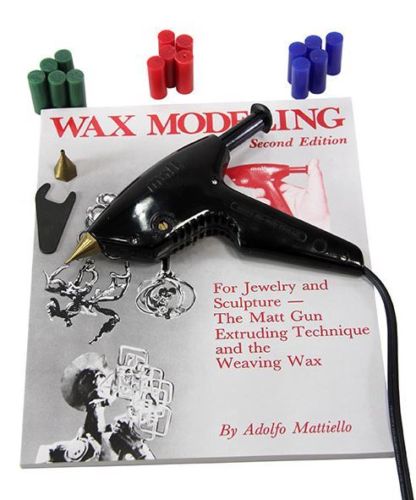

Как вариант-восковым пистолетом

восковым пистолетом. и литье с камнем.

Варианта 2. 1. Берется камень на него наносятся восковым пистолетом нити, формуется и льется с камнем. 2. без пистолета режется восковка (вручную или в 3д), разрезается на части, отливается, вставляется камень, части спаиваются (этот способ маловероятен так как может быть поврежден камень при пайке).

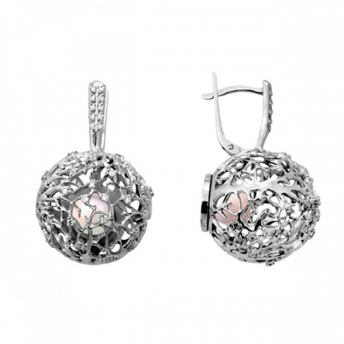

Я так понимаю, что такие шары делаются примерно таким же способом? На чём-то круглом воском ляп-ляп?   :)   Или есть ещё другие способы?

Ага. Здесь Никита, в соседней теме, продемонстрировал. Как раз для таких фонариков.
Я офигел (и не я один). Теперь голову ломаю за токарный станочек, мааааленький.  :biggrin2:

Вот вы заморочились с никитиной технологией то)) Она для облегчения труда и для создания единичных изделий, которые сложнее ( если вообще возможно ) изготовить с помощью другой технологии.А здесь делай как хочешь: хошь на 3Д, хошь руками.Руками: шар из двух полусфер спаял, бором и лобзиком отверстий напилил.Потом зарезинить.С тыльной стороны заглушка.Через это отверстие резиновую пробку можно попробовать выдернуть, ну или спиралькой её разрезать,чтоб выналась легко.Ну или из двух половин шар в резине делать, потом паять по толстому шву( на фото видно где утолщение узора).Нет тут ничего тонкого и невозможного для того чтоб применять  супер технологии Никиты.
