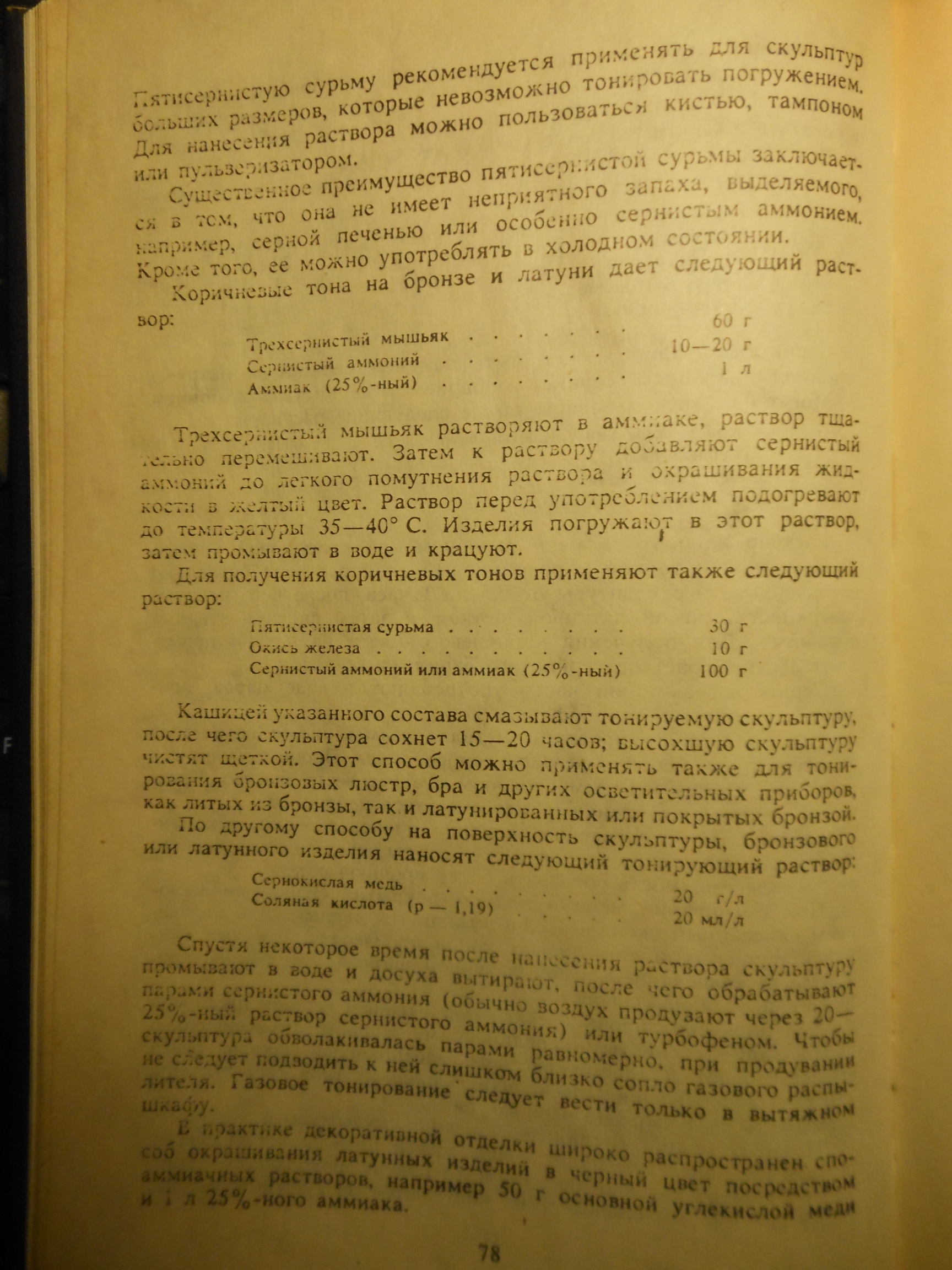

Ребята! Подскажите, как изменить цвет мельхиора? Нужны синий (голубой), зелёный и желтый (или красный) тона. Конечно, желательно, чтобы компоненты сплавов были бы наиболее доступны.

(Olaf 27.09.2014 22:50:37) Одноралова декоративная отделка скульптуры и художественных изделий из металла
Уважаемый Olaf! Эту книгу невозможно скачать, её можно только выписать по почте.
Несколько рецептов не приведете?

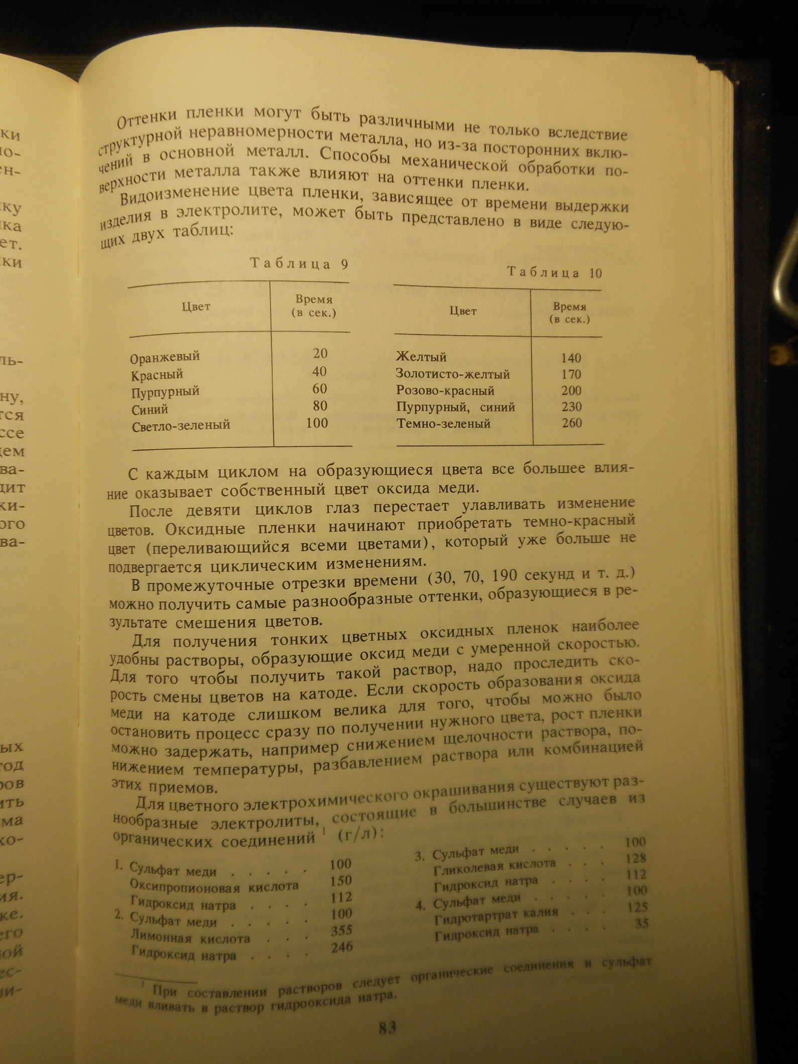

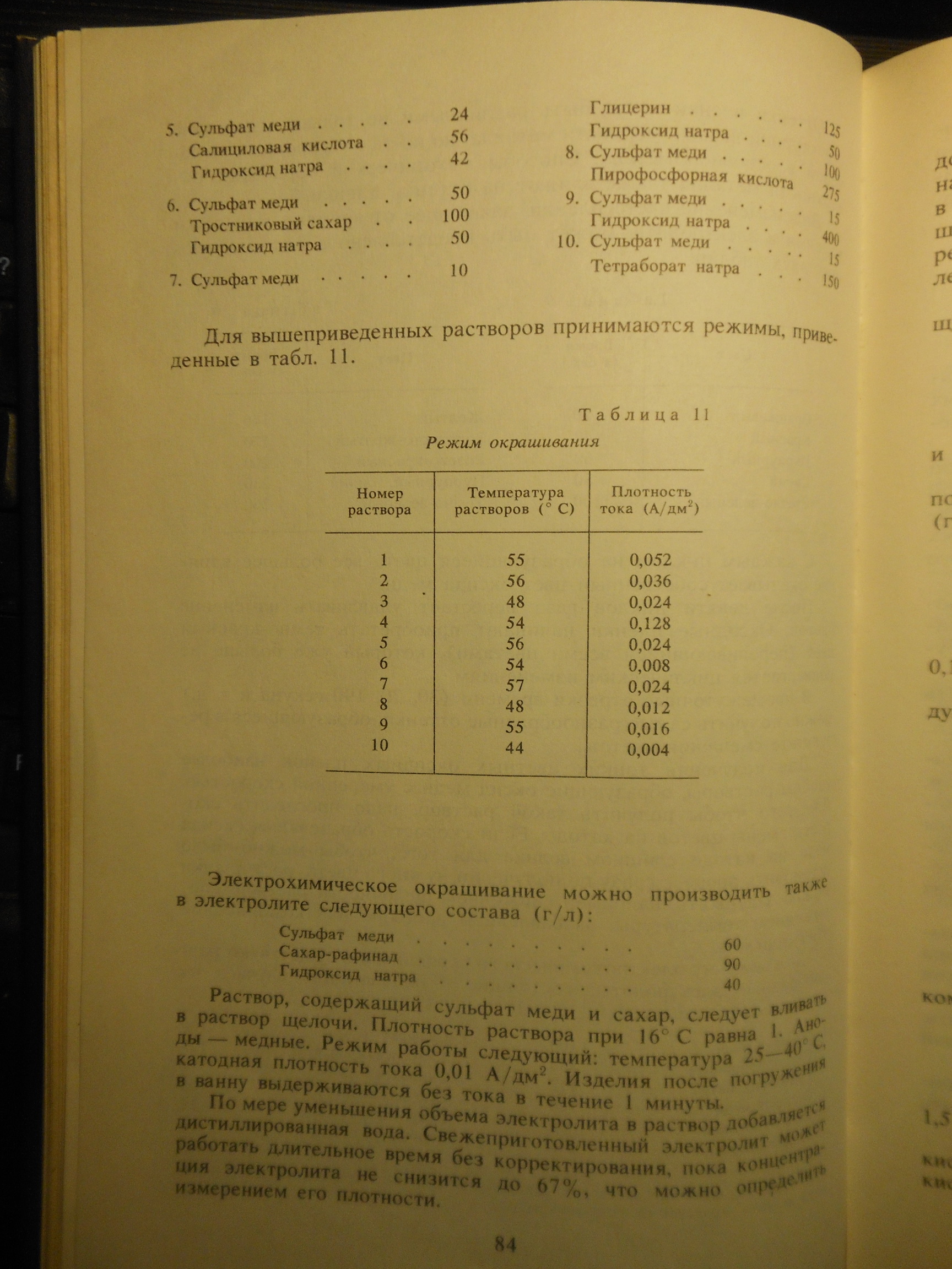

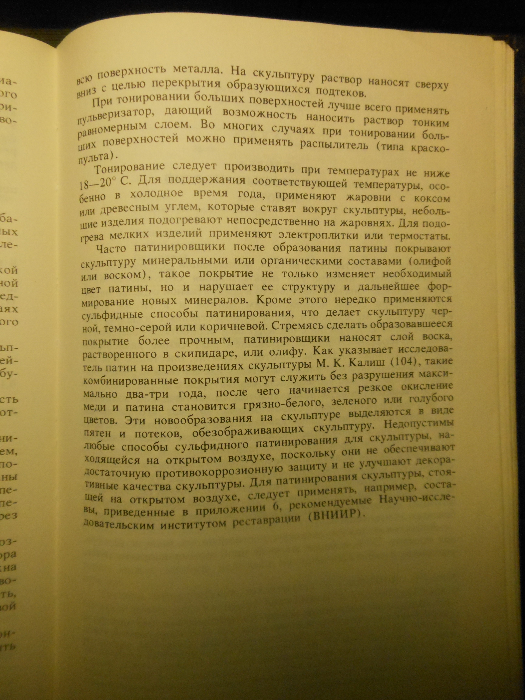

Ща попробую.

Правой кнопкой тык, открыть изображение.

:))) Уважаемый Olaf! Вы, как всегда оригинал!
Попробую расшифровать Вашу книгу!
Спасибо!

Весь вечер сайт барахлит, еле воткнул фотки. :(
