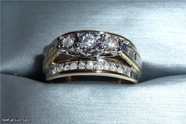

Ребята подскажите, может кто знает как делаются вот такие вещи.
А именно "плюшки" c алмазными насечками. Которые имитируют камень большего размера. Тема не сказать что новая, но совсем не изведанная для меня. Буду рад любой информации.
Может есть станки или установки которые этим занимаются?!

Мы, когда осваивали имитация, делали так:
Рубили штампом "пятачки" под диаметр имитируемого камня.  У нас был 5 мм. В центре тем же штампом высекалось отверстие под брюлик единичку. Прокат толщина примерно 0.5 мм.
Отдавали в ручную алмазку, алмазчики клеили на двухсторонний турецкий скотч на торец круглой палки и наносили треугольники. Затем крепили камни в отверстие на три корнера. Полученную имитацию крепили глухой закрепкой в печатки и кольца.

мы делаем по стандартной схеме , сделали мастер модели разных диаметров имитации сняли резинку и льем данные "пяточки" в производственном масштабе , а обработка такая же как выше указано ручная алмазка ,закрепка и фетр
кстати на фото изделия автора алмазка выполнена не очень грамотно ,"не имитирует" :no:  так скажем

Регистрация: 23.01.2012
Сообщений: 36
не литник пяточку придает форму гвоздя , алмазчик держит "гвоздь" за ножку на шляпке рисует узор что-то вроде розы ветров , далее откусывается литник и закрепка . А про узор не написать надо показывать , резец ручной 1/130° нанести восьмиконечную звезду а между лучей по краю уже в противоположном от центра направлении еще треугольники , сразу оговорюсь достойно выглядит на пяточках диаметром до 3 мм
Регистрация: 29.01.2014
Откуда: Кострома
Сообщений: 806
Голосов: 96 / 3
У нас делали 8 резов из центра, 130 резец. Затем резы соединяли наподобие треугольников.
На мелких пяточках не получится так сделать.
А "солнышко" из центра совсем не имитирует камень.
