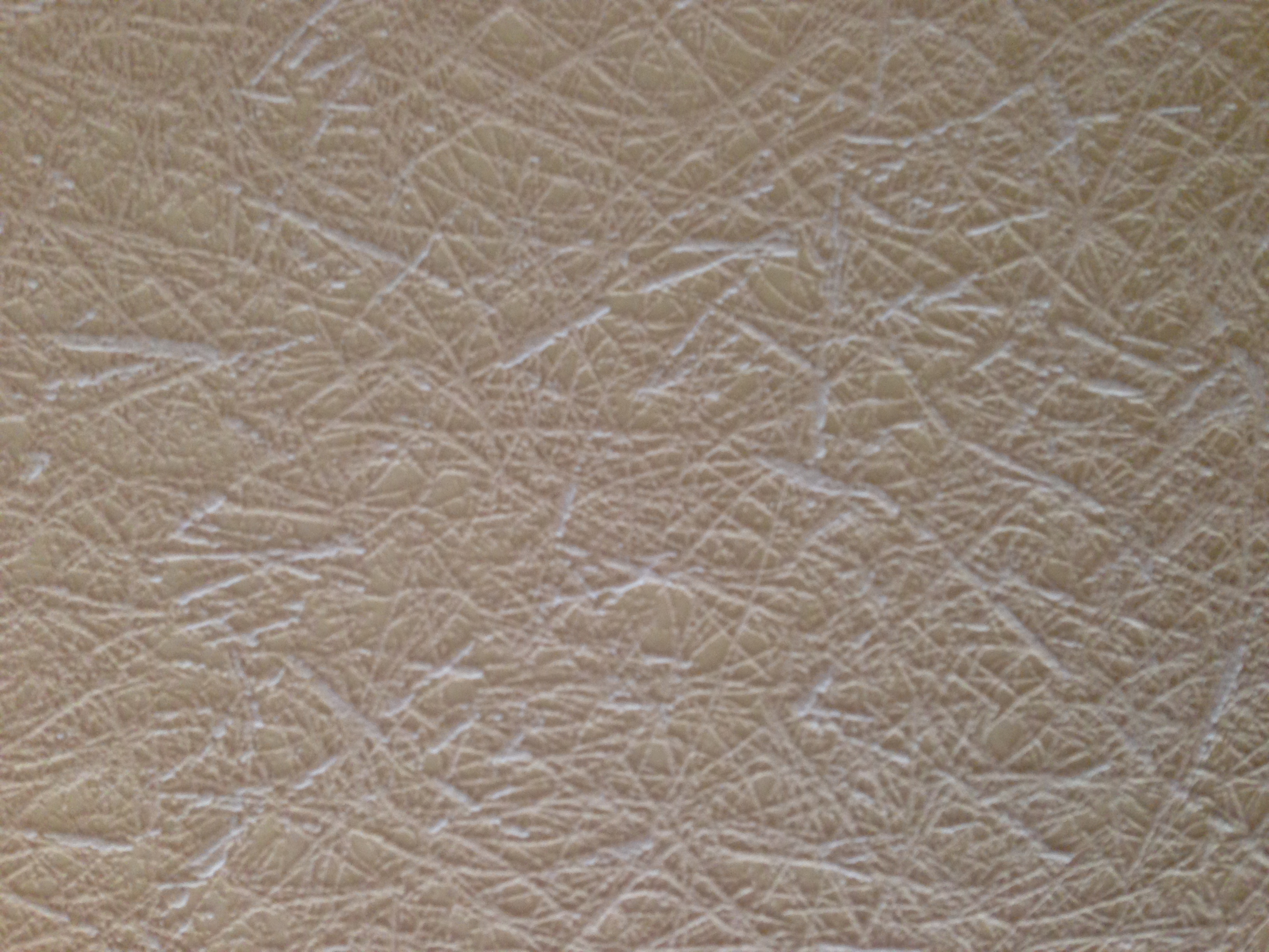

Крацовка, стальная проволока, царапины.... как оставить след на металле в том или ином направлении и определённой глубины - это всё понятно... Подскажите, пожалуйста, как сделать вот такую структуру поверхности металла:

Регистрация: 09.02.2011
Откуда: Харьков
Сообщений: 88
Голосов: 37 / 0
К сожалению, фото не передаёт правильно структуру: на фото кажется, что это царапины и борозды, а на самом деле это выпуклости, типа паутины или набросанных  тонких соломинок.

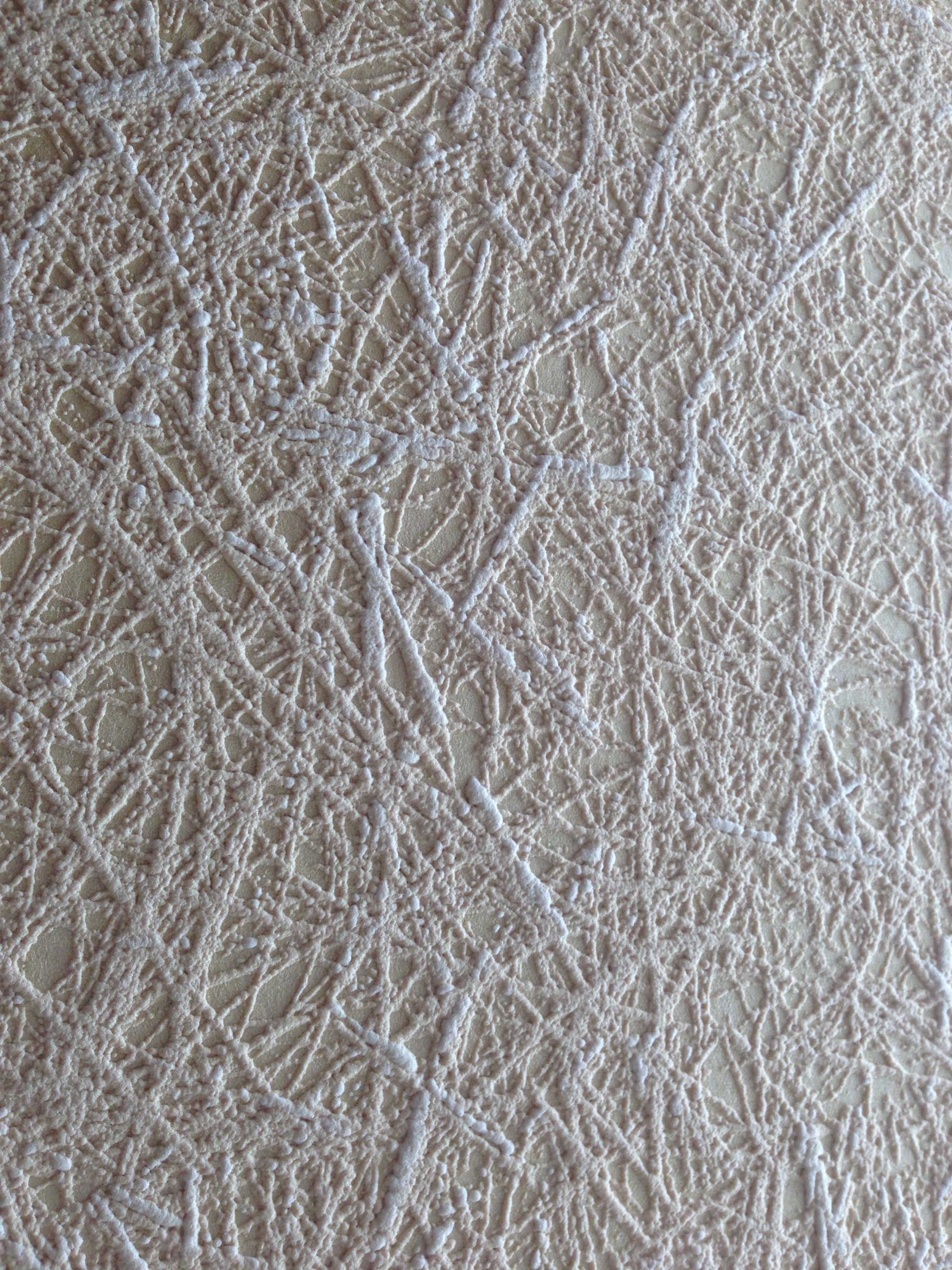

Вот, получилось показать структуру, которая меня интересует.

Регистрация: 28.12.2004
Откуда: с.Ново-Бобровское
Сообщений: 1371
Голосов: 76 / 0
С обоев что ли?

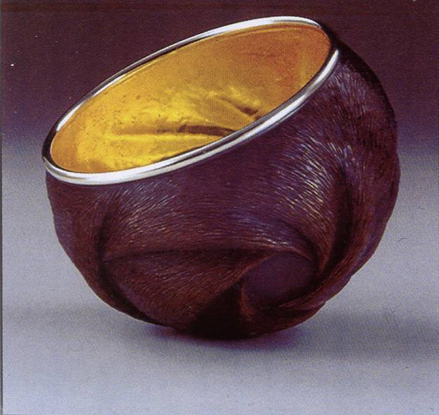

Илья, да. Но фактура интересная. А вот не с обоев:

А вот не с обоев:
Эта на чеканку похожа.
