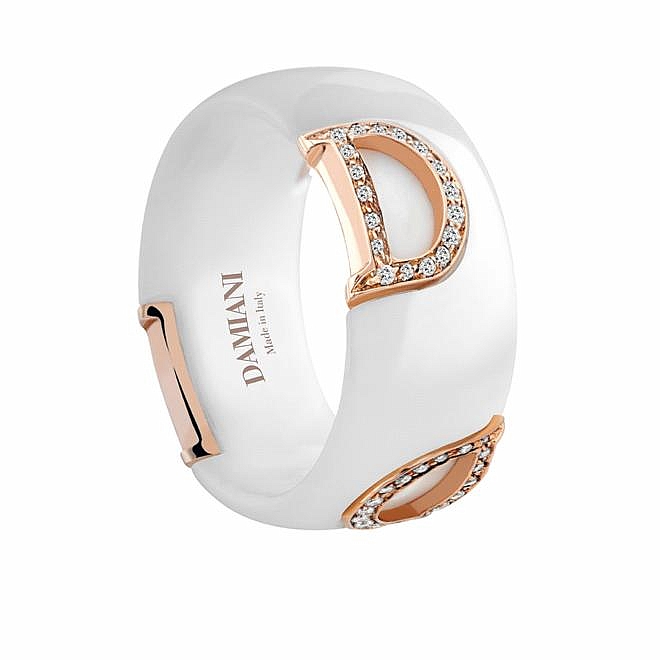

Коллеги кто делал изделия из керамики?интересно что за материал и где его брать

ГригореноДмитри, Привет .скорей всего это не керамика а полимер (типа пластика) . Он есть в продаже . Продается в шприцах в сметанообразном виде разных цветов . Заливается в форму или наноситься на заранее потготовленную поверхность затем полимеризуется становится твердым и последущая абразивная обработка....

Если это Damiani, то точно керамика, сродни керамическим ножам.

можно керамику пресовать потом потом глазурь и обжиг но больно затратное енто дело !

есть есто такоя штука как горячее литье керамики это шликер перемешаный со стеарином или парафином заливают в горячем виде под даплением после запекания и обжига  парафин выпаривается и получается чистая гладкая поверхность

Скорее всего речь о свето-отверждаемых полимерах,  применяемых в стоматологии или подобных аналогах.

Это коллекция колец с разными вставками из полимера разных цветов .....

Слышал про керамику, которая наносится в жидком виде, отверждается в глицерине. Не она?
У меня тута знакомый  делает фарфор. В форме прессует , обжигает, шлифует , шликером обливает,  ( Ломоносовским) - беленькое всё гладенькое , загляденье.( самовары и прочие сурьёзные вещи). Это , наверное не то , как в ножах? Ножи вероятно из порошка как то делаются?.
