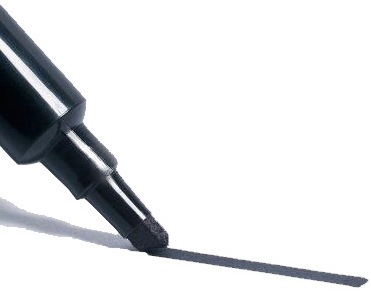

А вот ещё -
и я вполне серьёзно. Проводите маркером по гравировке. Пигмент остаётся в углублении, а лишнее с поверхности лёгко удалить смоченным в растворителе (ацетон, бензин, одеколон...) ватным диском (или тряпочкой).
Варианты есть, пробуйте. :bb:

Маркер выгорает через год, через 2 совсем выгорает, полностью.
