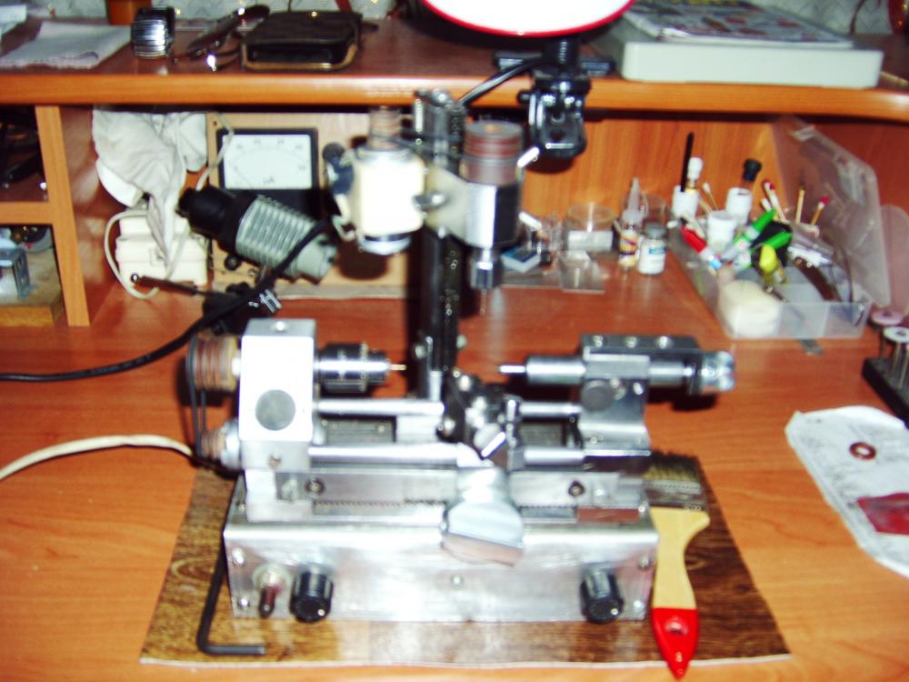

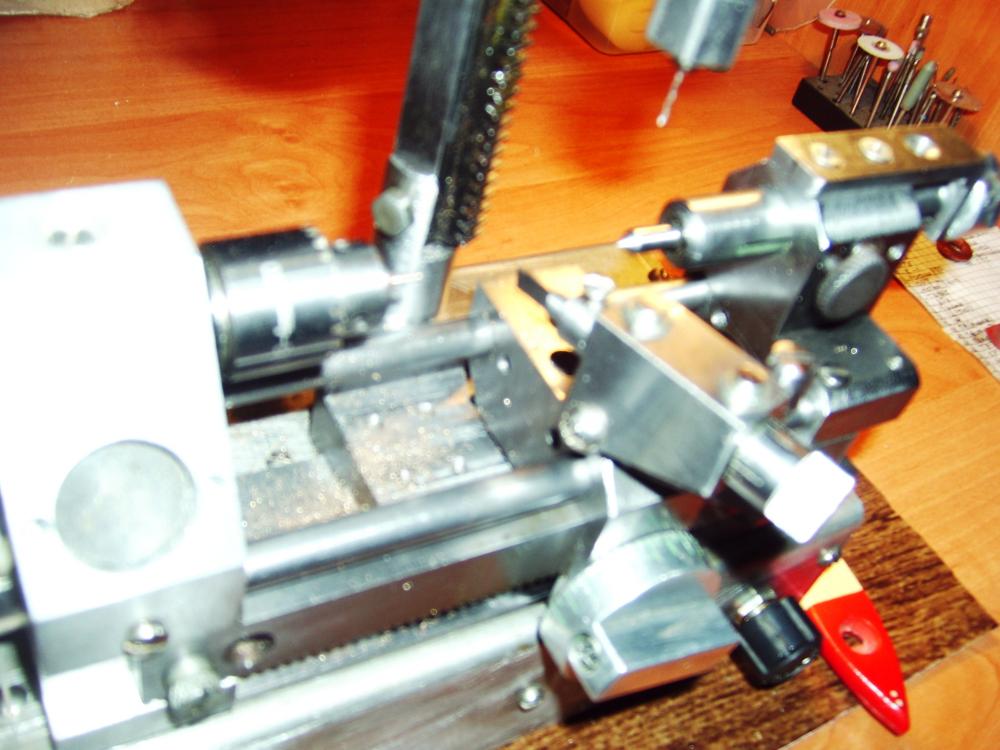

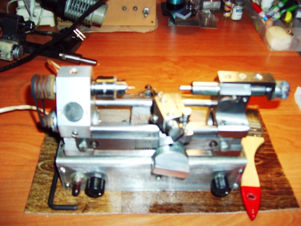

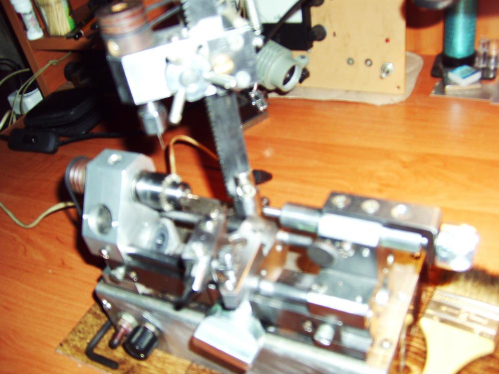

Вот фотографии моего миниатюрного токарно-сверлильного станочка . Фотографии не очень удачные, но что-то разглядеть можно. .Его длина 18 см.Выполняет все функции обычного станка.Сверлильная часть снимается.

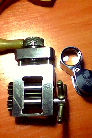

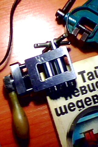

Вот ещё фото- мини вальцы. Полностью действующие. Раскатывают  золото чистоту  до полупрозрачного
состояния , зажимаются в тиски.

Такой прокат нужен для изготовления различных микроминиатюрных элементов. Например для изготовления подковок блохи и др. Я долго тренировался вырезать такие подковки из проката  бескислородной меди ( руку набивал). Теперь вроде бы время пришло из золота попробовать.

Добрый вечер. Не буду спорить по поводу изготовления проката с помощью отбивки. Когда-то читал про эту технику. Но с помощью этих вальцев , удаётся выкатать металл необходимой толщины . Толщину его конечно не мерял, но реально на отдельных участках металл просвечивается (не разрывы). Делаю это не ради экономии. Просто более толстый прокат не подходит( для изготовления " подковок" блохи). Дотрагиваюсь до кусочка проката зубочисткой (очень маленького кусочка), кусочек прилипает к зубочистке, осторожно переношу его на пластинку оргстекла, смазанную чистой олифы. Жду три-четыре дня, чтобы олифа подсохла. Из обломка пилочки для ювелирного лобзика, под микроскопом , делается что-то вроде микро-зубила, очень острого( доводим долго на алм. пастах). И такой штуковиной пытаемся как-бы "вырубывать" будующую подковку.(всё это конечно делается под микроскопом).
Но я пока тренируюсь. очень сложно сделать одинаковую пару, необходимых размеров.
