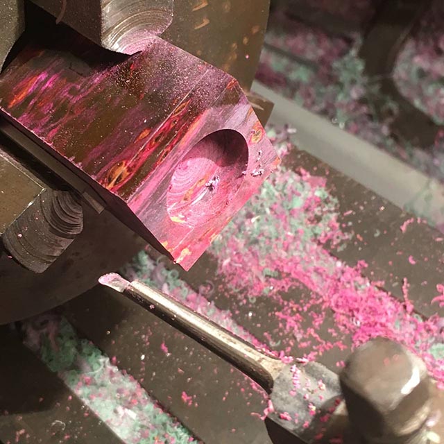

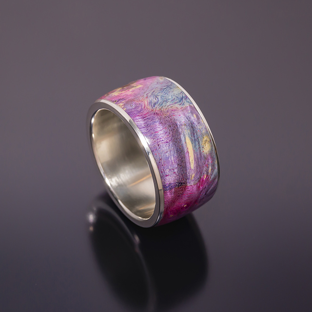

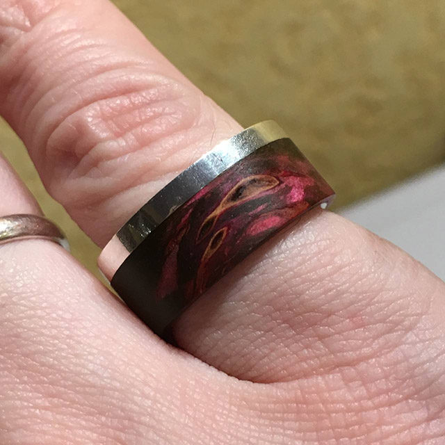

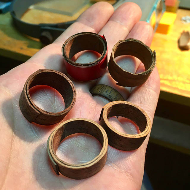

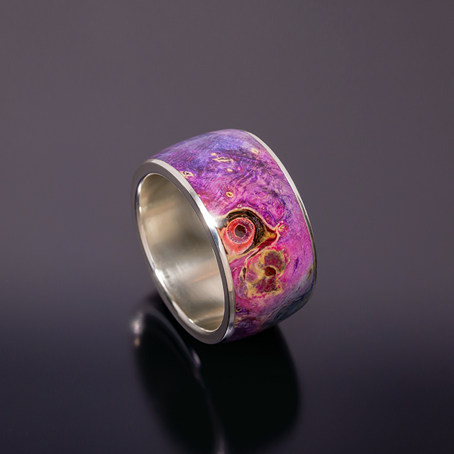

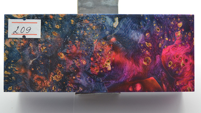

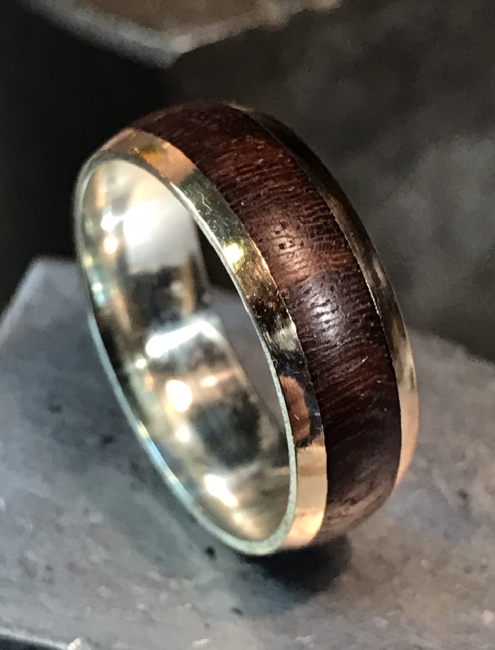

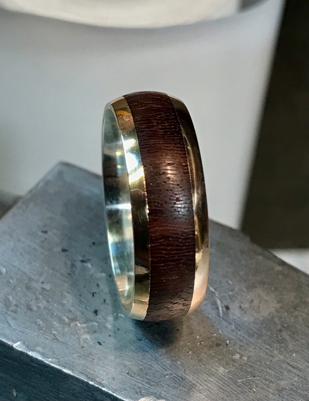

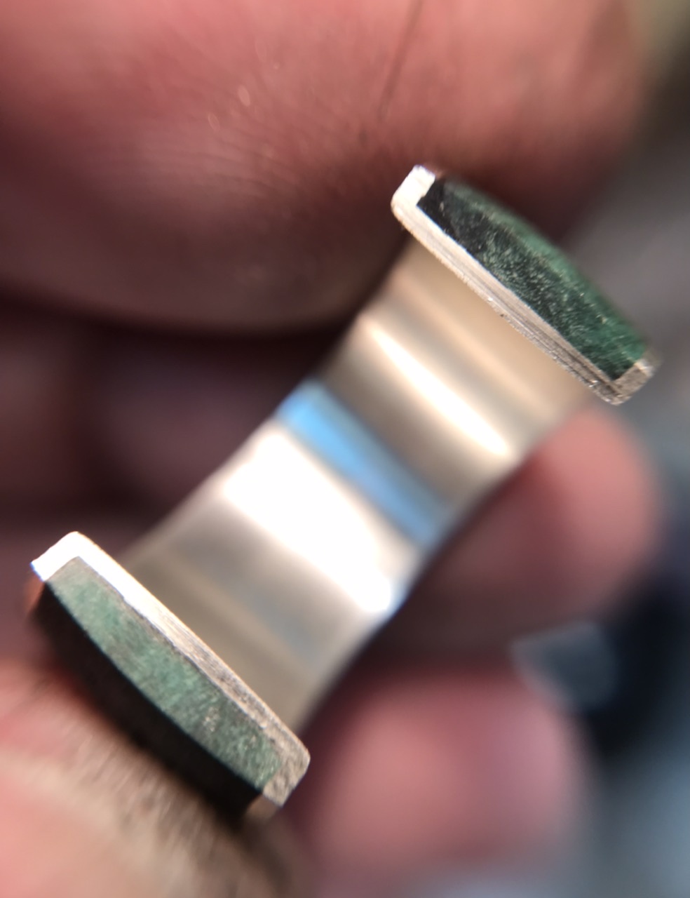

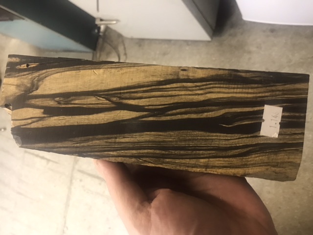

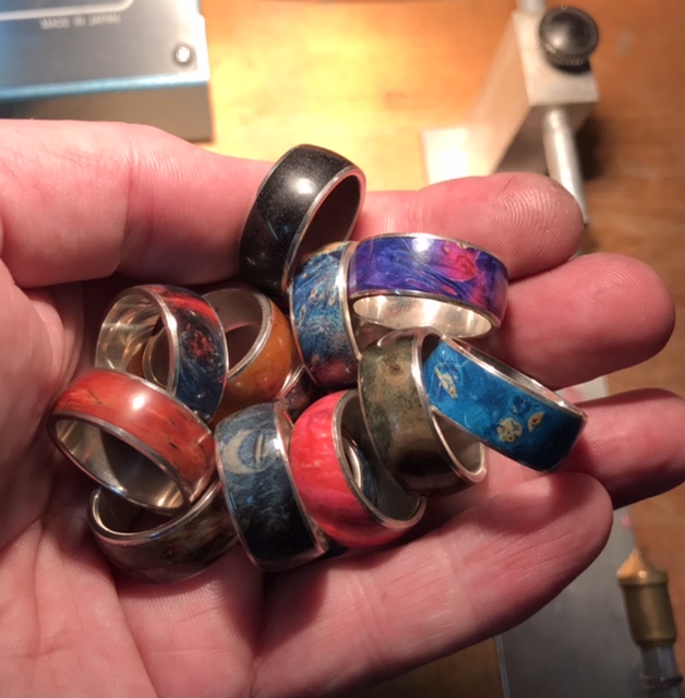

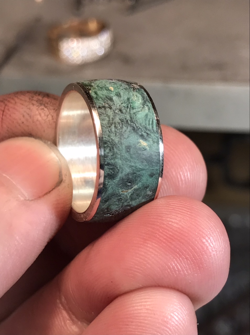

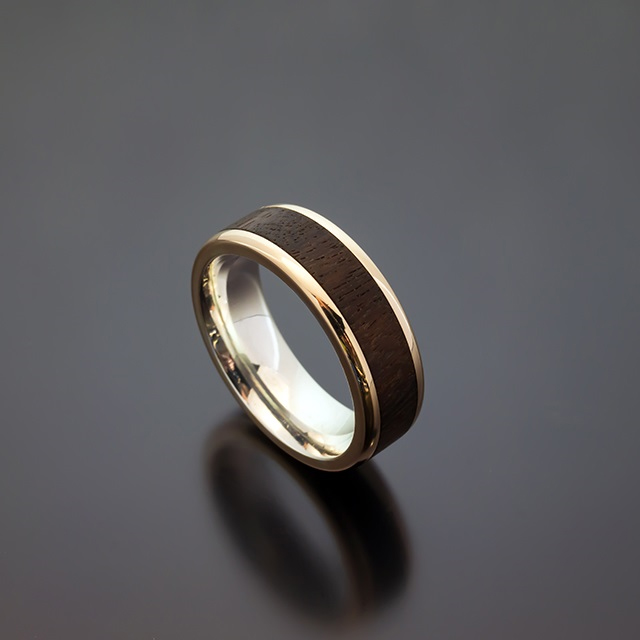

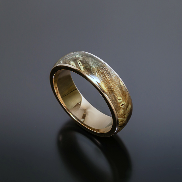

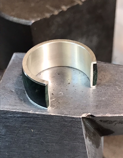

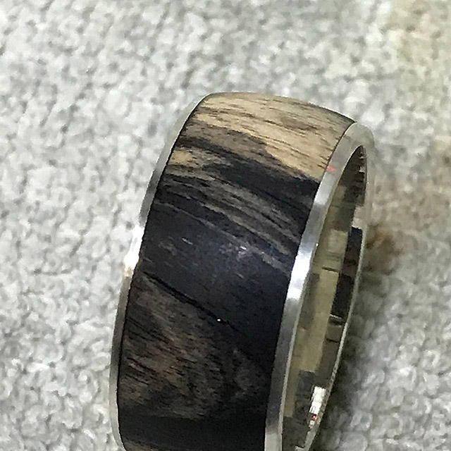

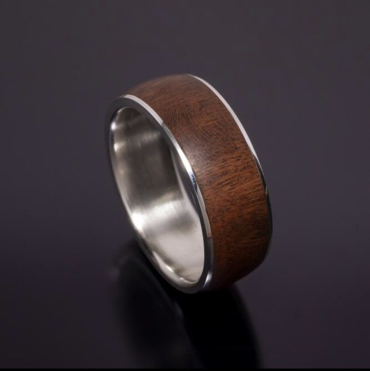

как сделать такое кольцо с деревянной вставкой. подводные камни? материал? желательно технологию подробно.

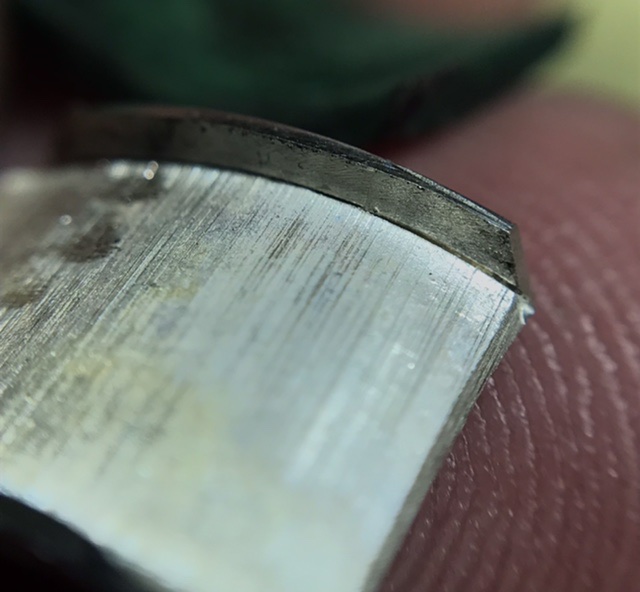

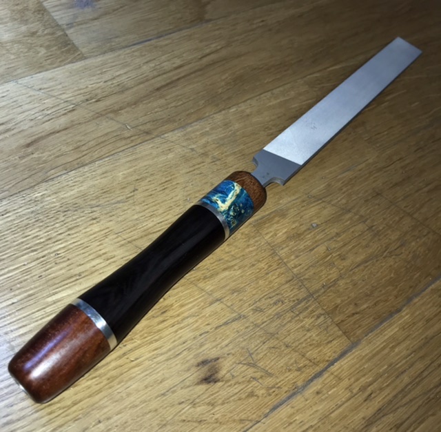

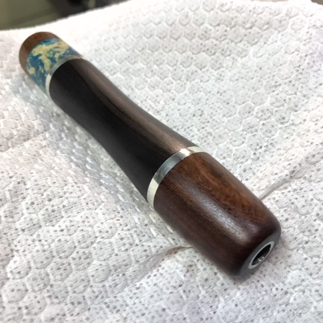

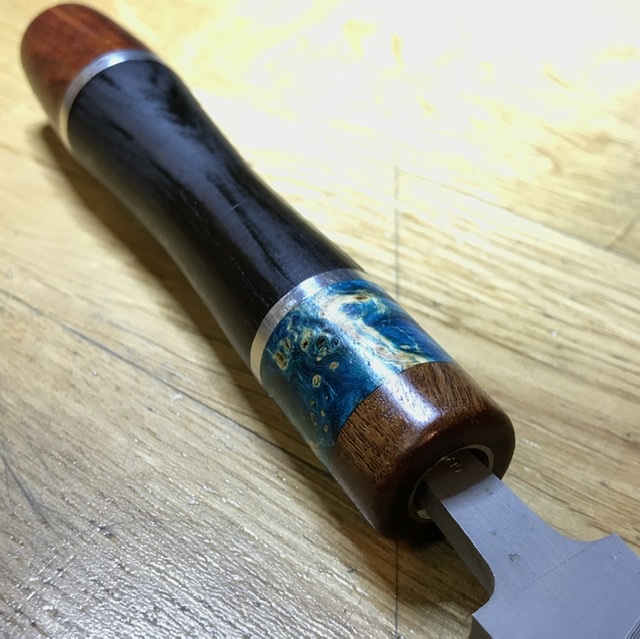

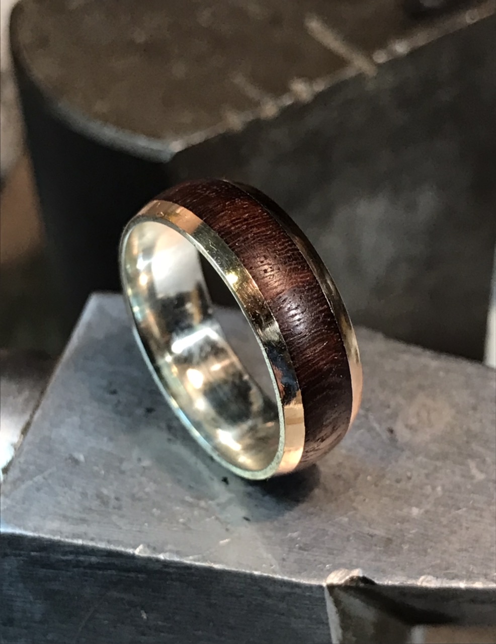

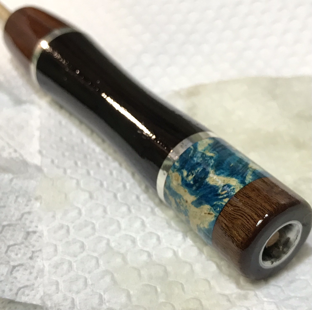

Кстати шабер у меня без красивой ручки … Так оно мне и не нужно … Я тож против курения , парения … Вот винишко в меру , другое дело! ![]() Блин … стены не в тон вставке

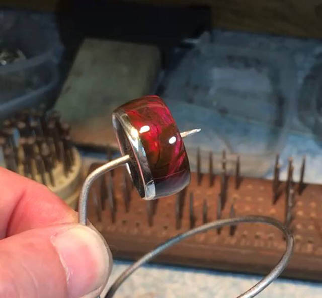

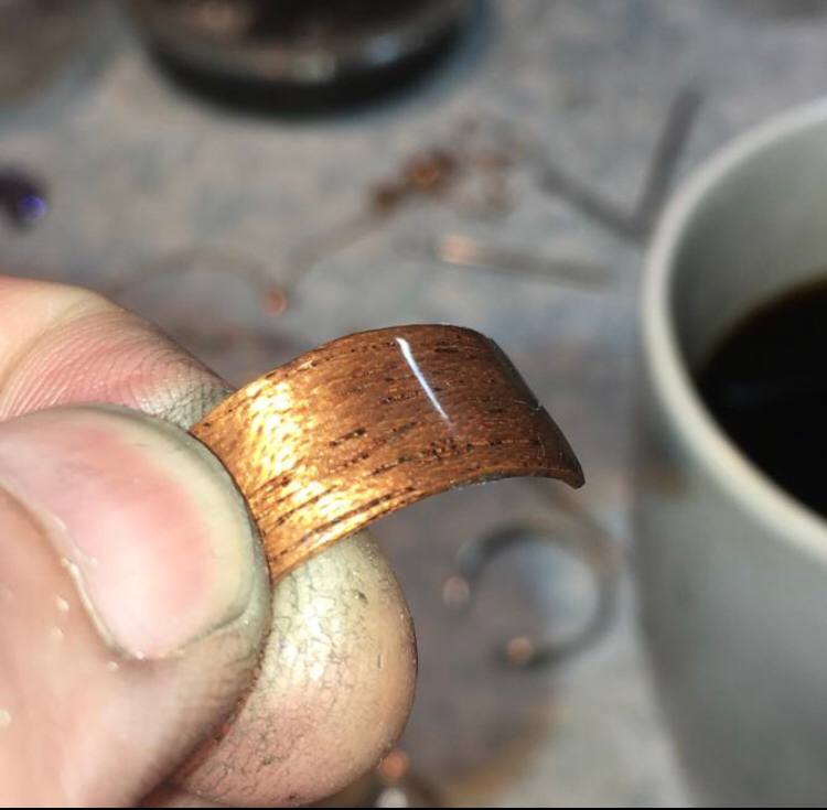

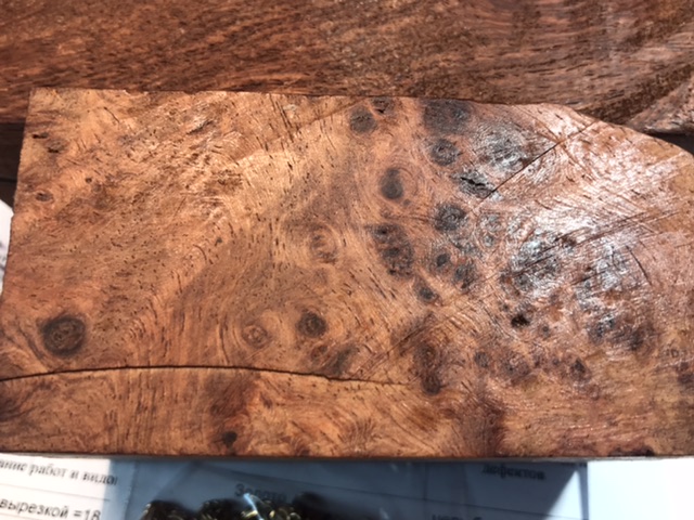

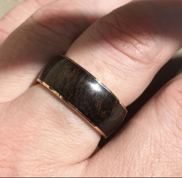

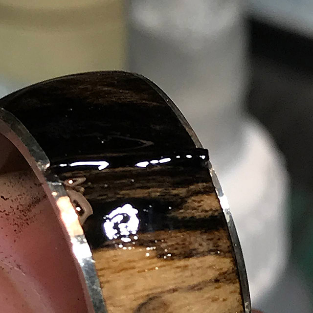

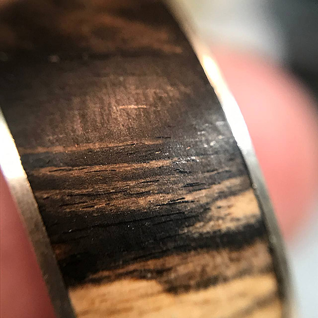

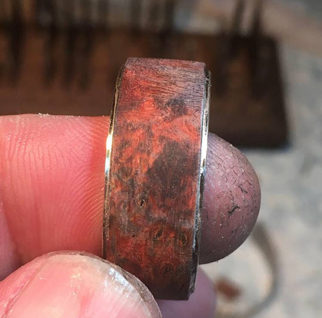

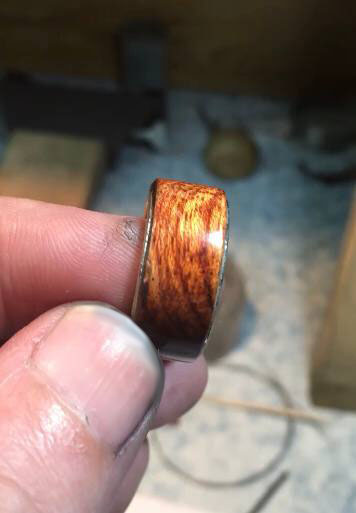

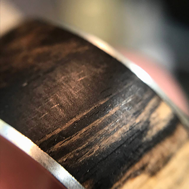

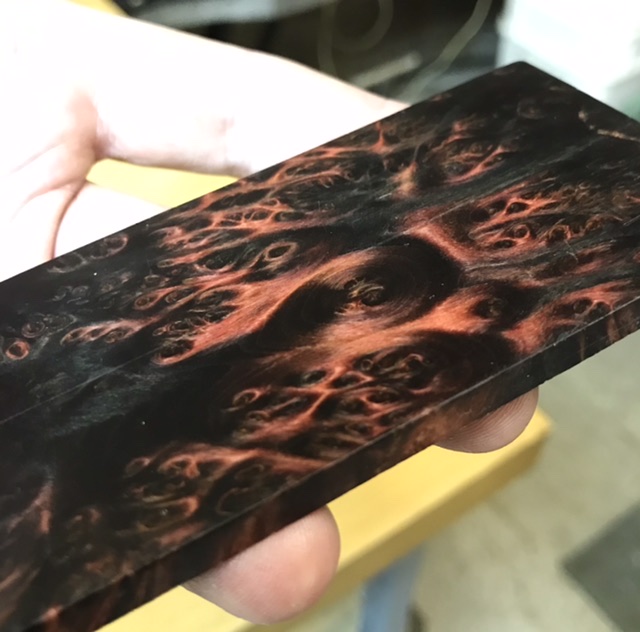

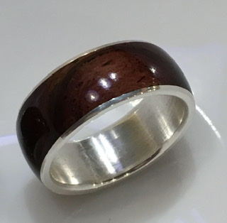

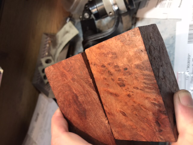

Масло тунговое ( нужно ещё камелию найти)
В корень май ду впитывается будь здоров ! Только с пятого раза остаётся блестящим больше 10 минут, Значит впитывать больше нечем . А чёрный эбен ( самый недорогой среди эбенов) Впитывает масло примерно как булыжник -никак. |
Добавлено: 14.11.2022 13:19:33
Никита,
Нужно масло камелии японской, другое не проходит |
Регистрация: 24.12.2004 Сообщений: 2418 В друзьях у: 10 Голосов: 615 / 4 |
Добавлено: 14.11.2022 14:58:17

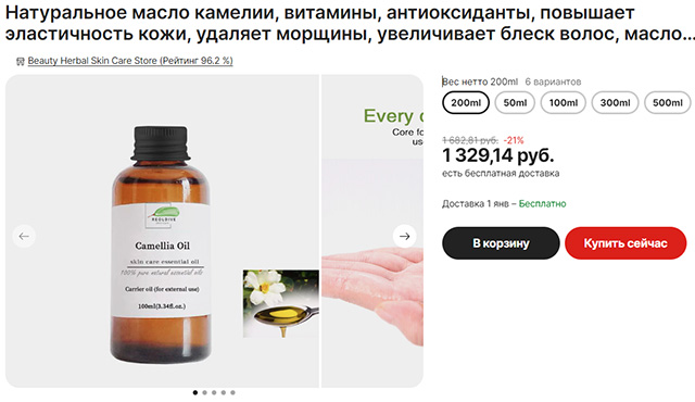

Леонид,

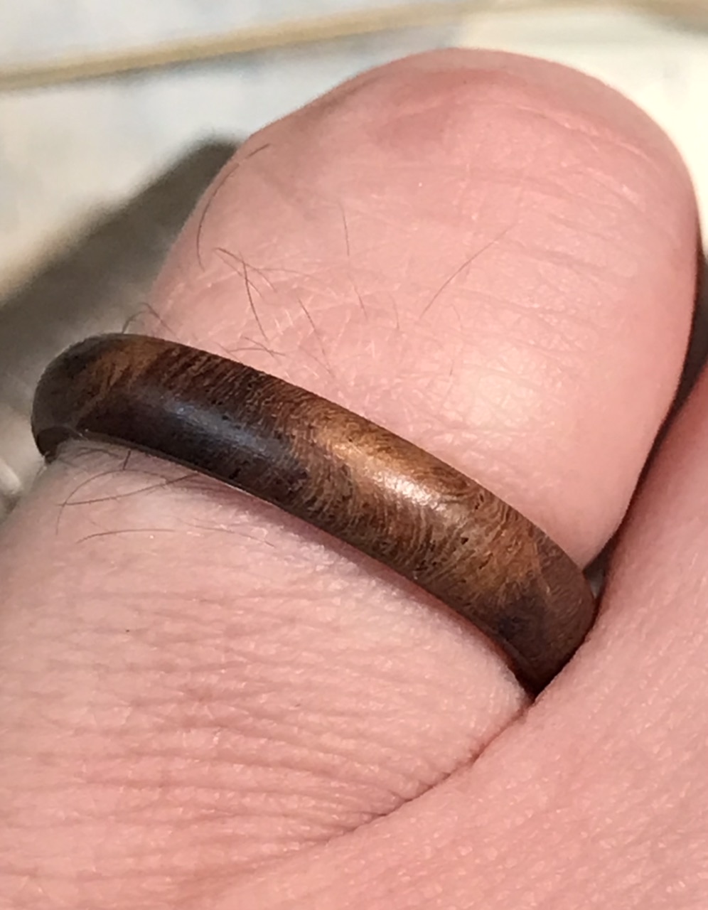

Это да , спасибо ! А масло камелии ( camelia oil) где обитает ? В косметике … Значит добро пожаловать на алиэкспресс . Будем искать А это эбен -обыкновенный . ![]() Как пластик … да ещё склонный к растрескиванию , Судя по описанию . |

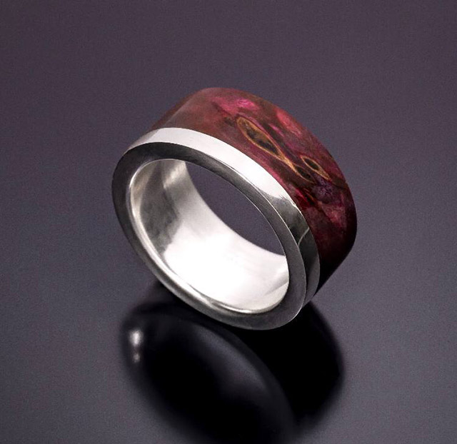

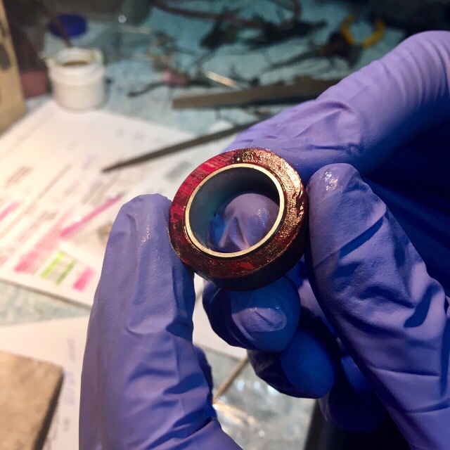

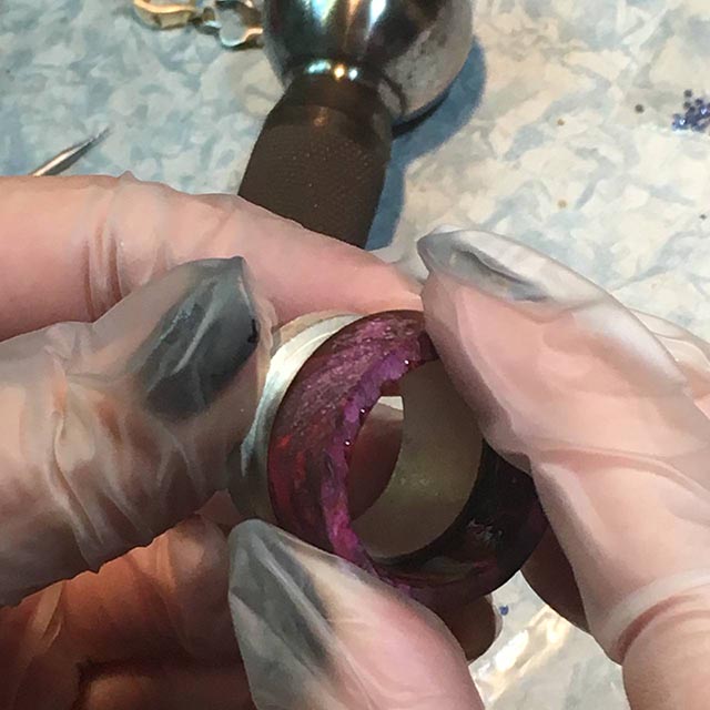

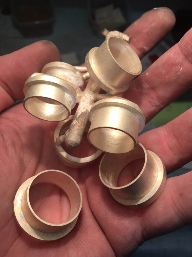

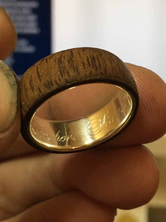

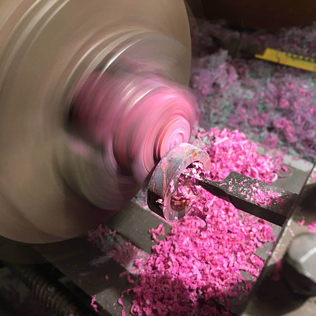

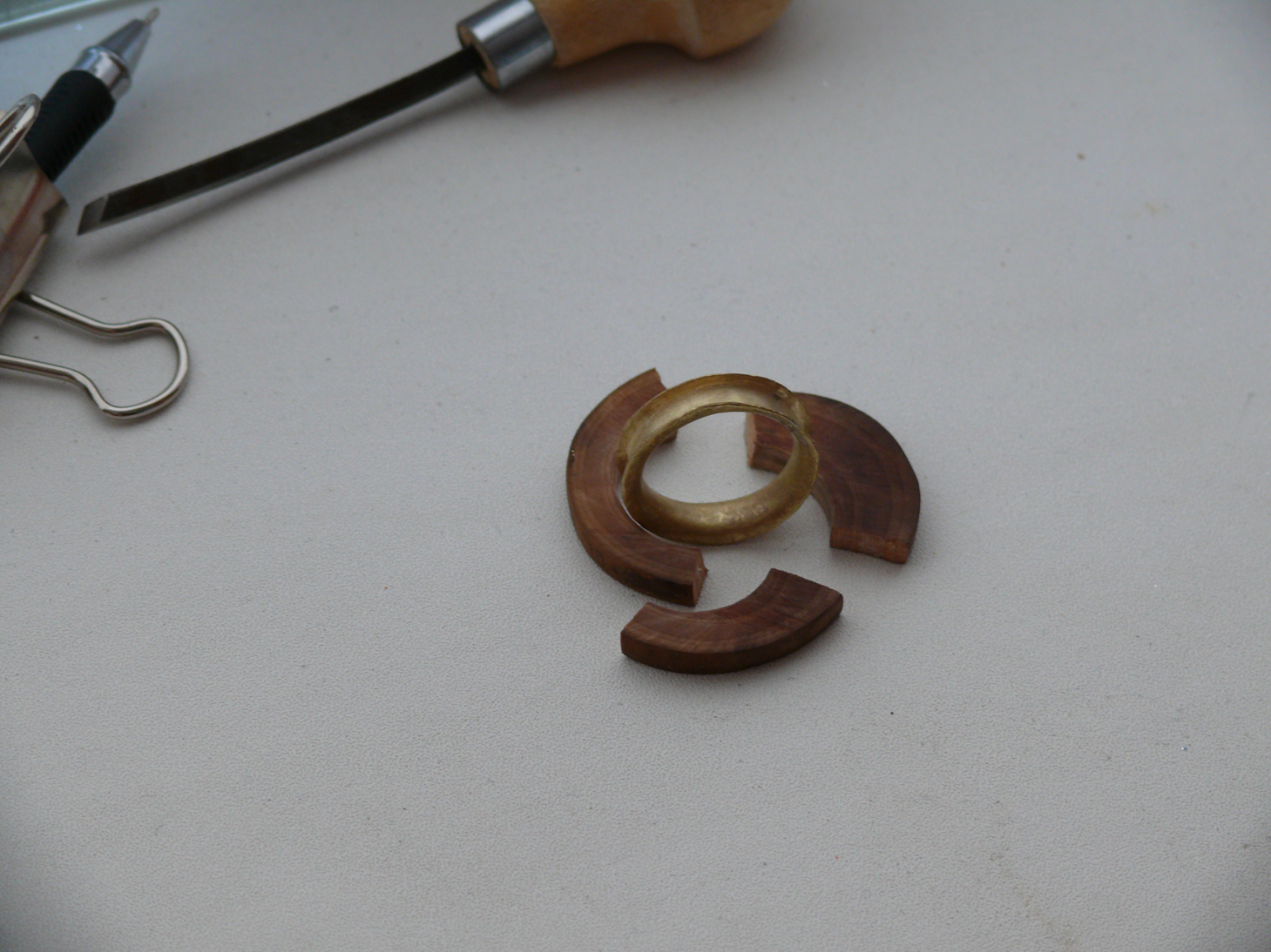

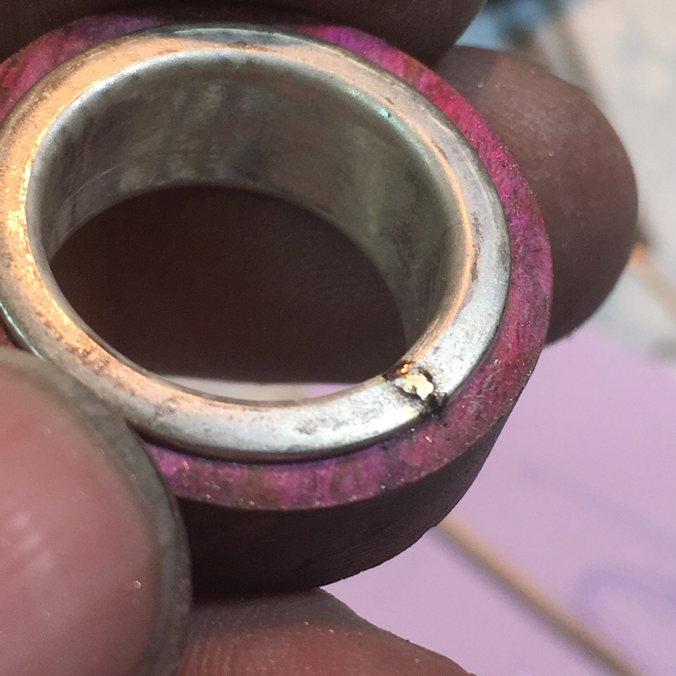

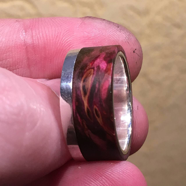

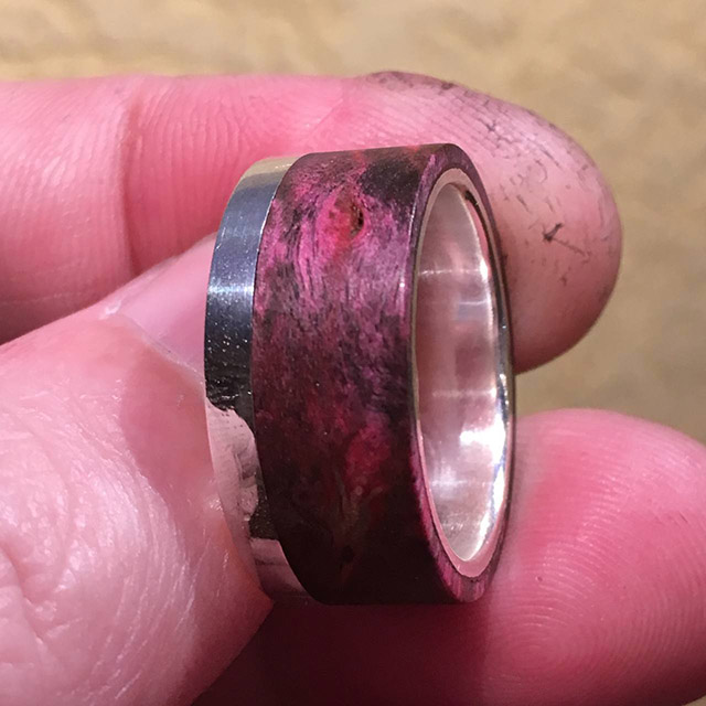

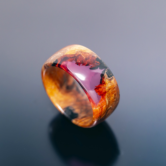

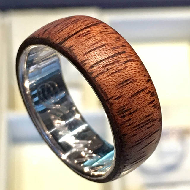

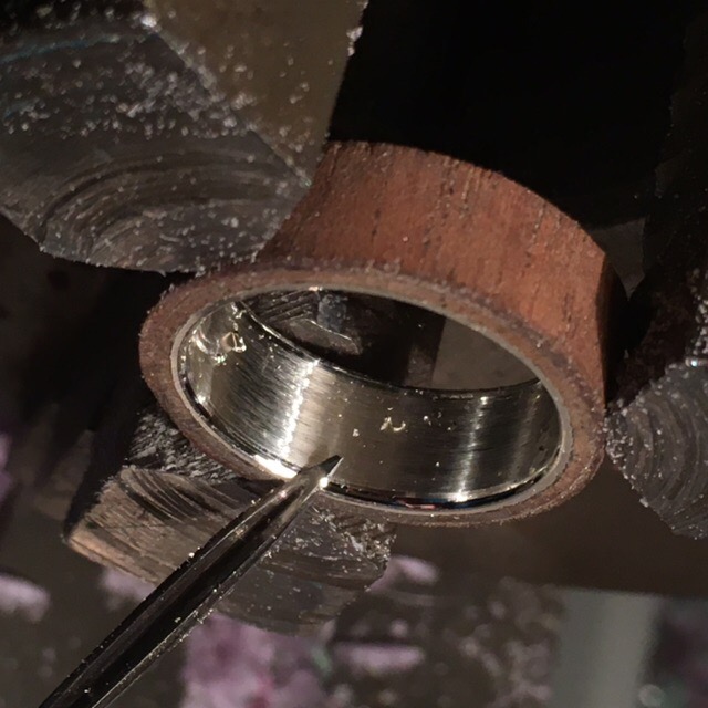

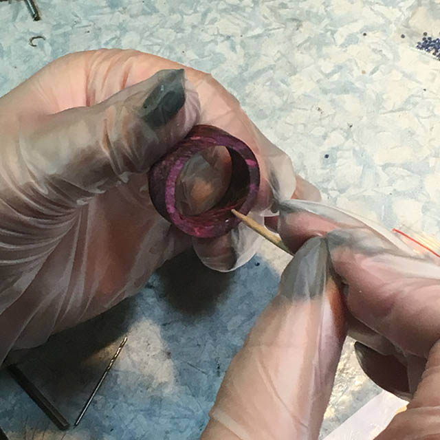

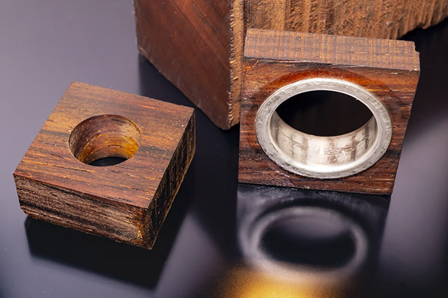

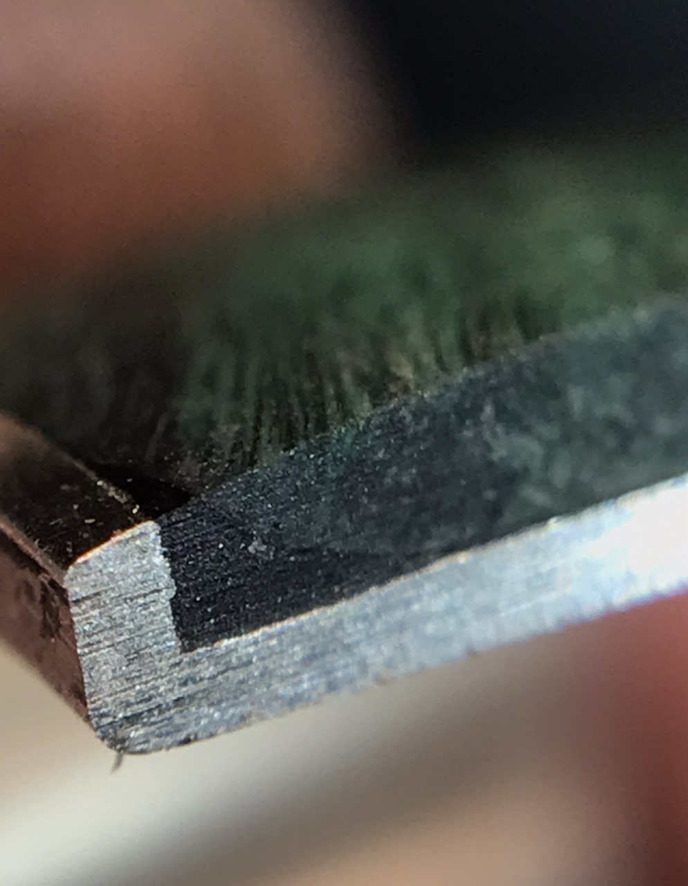

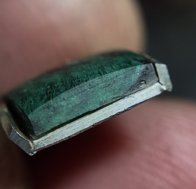

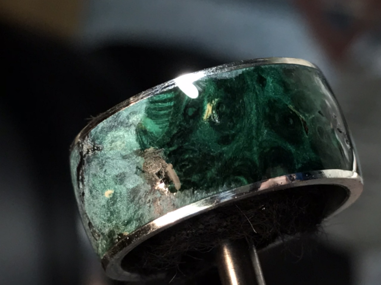

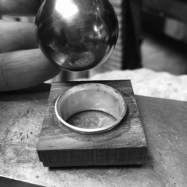

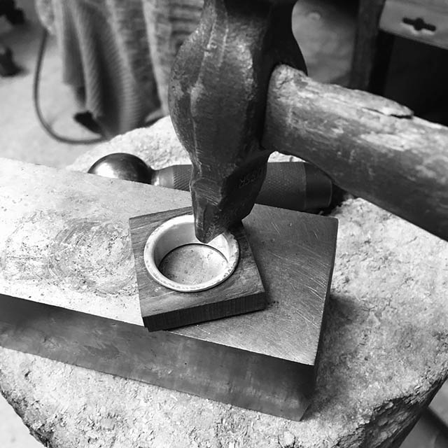

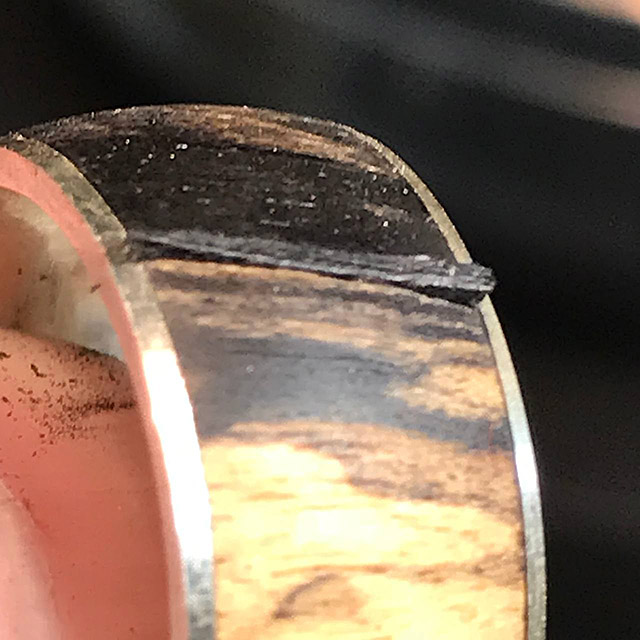

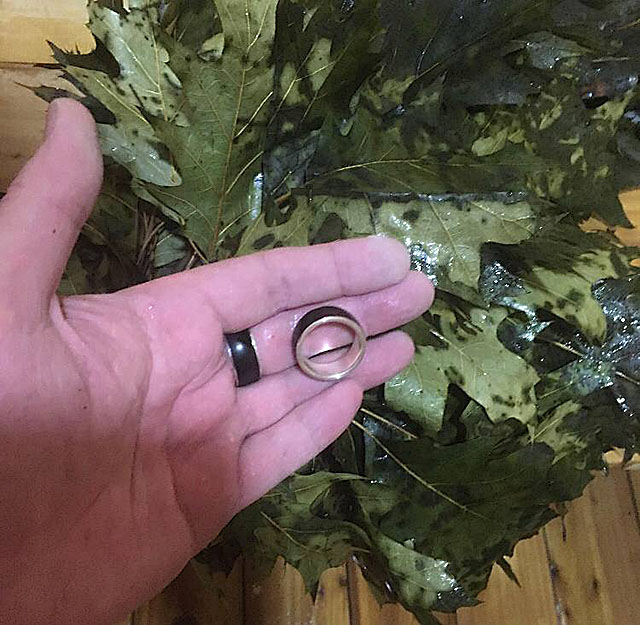

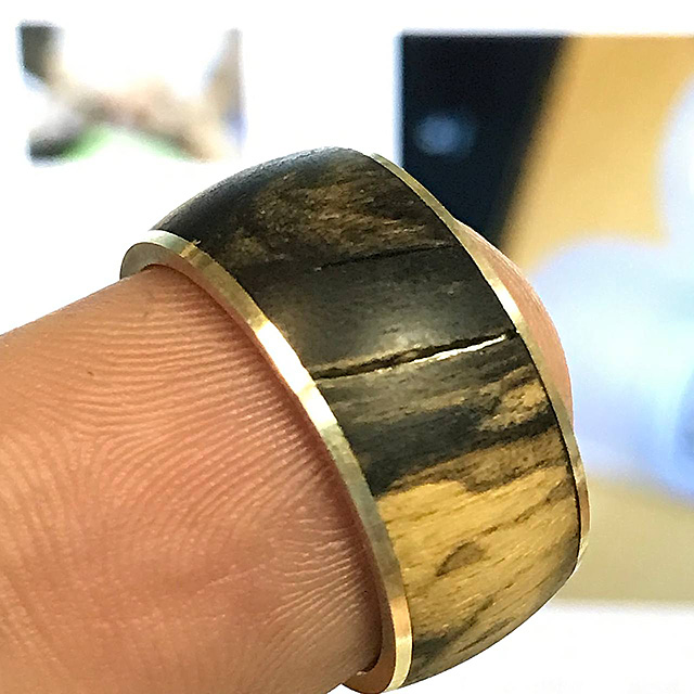

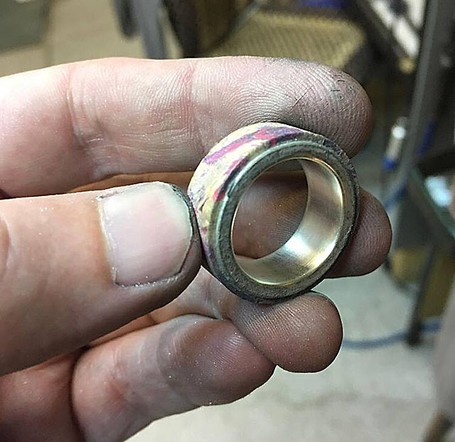

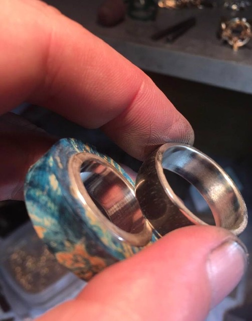

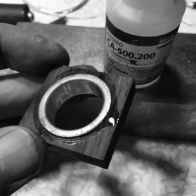

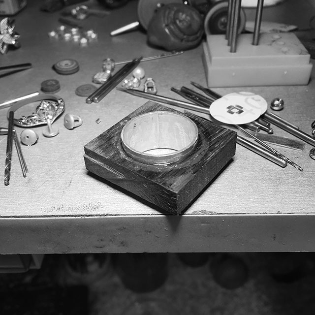

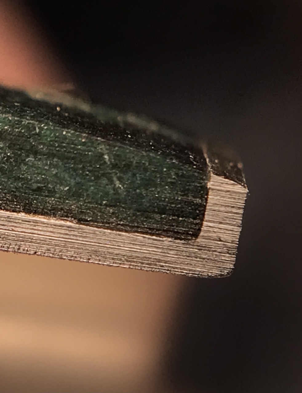

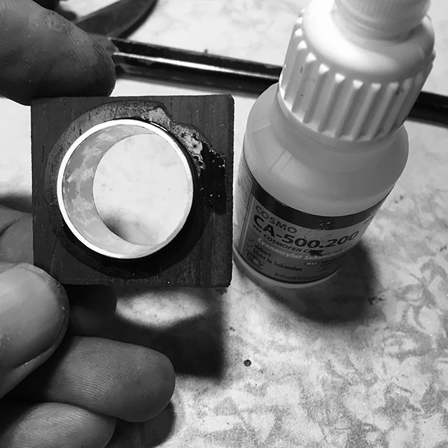

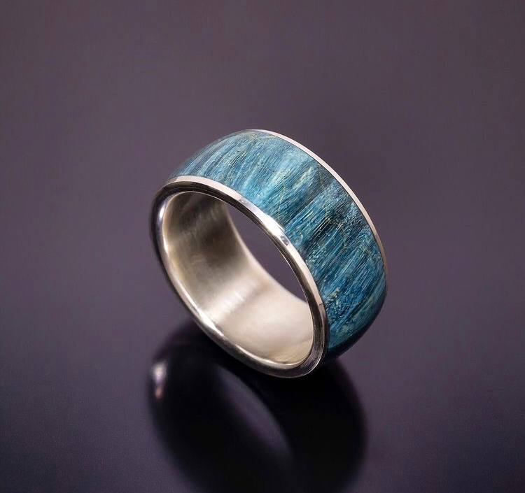

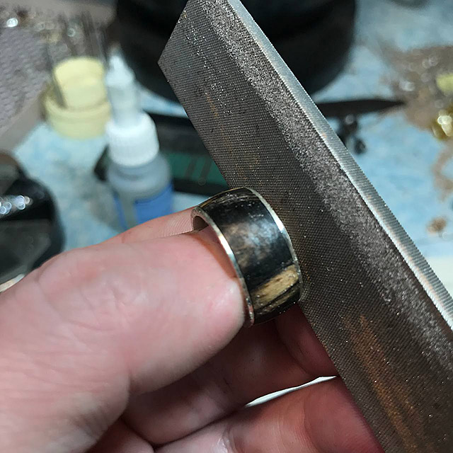

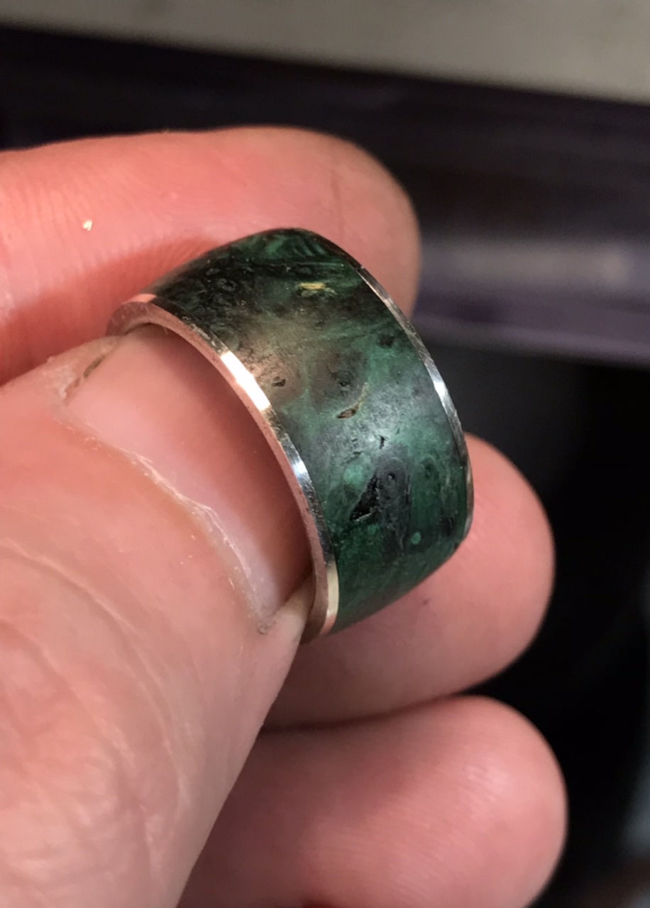

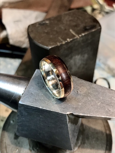

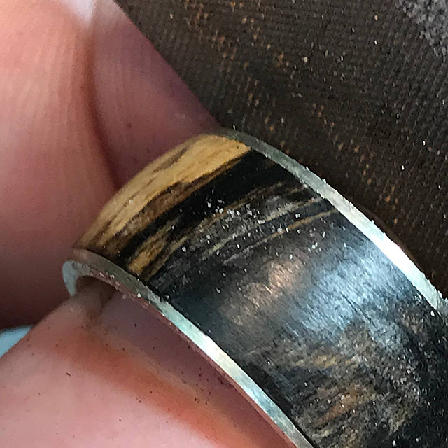

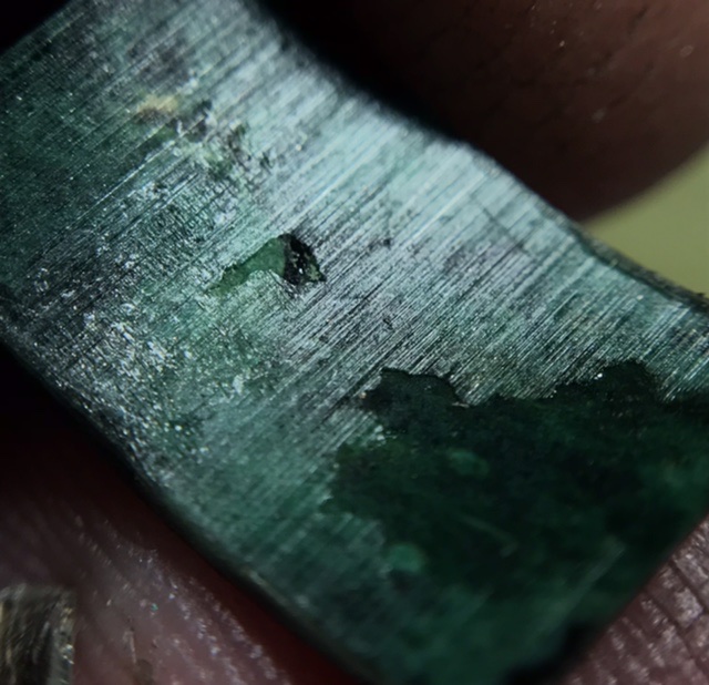

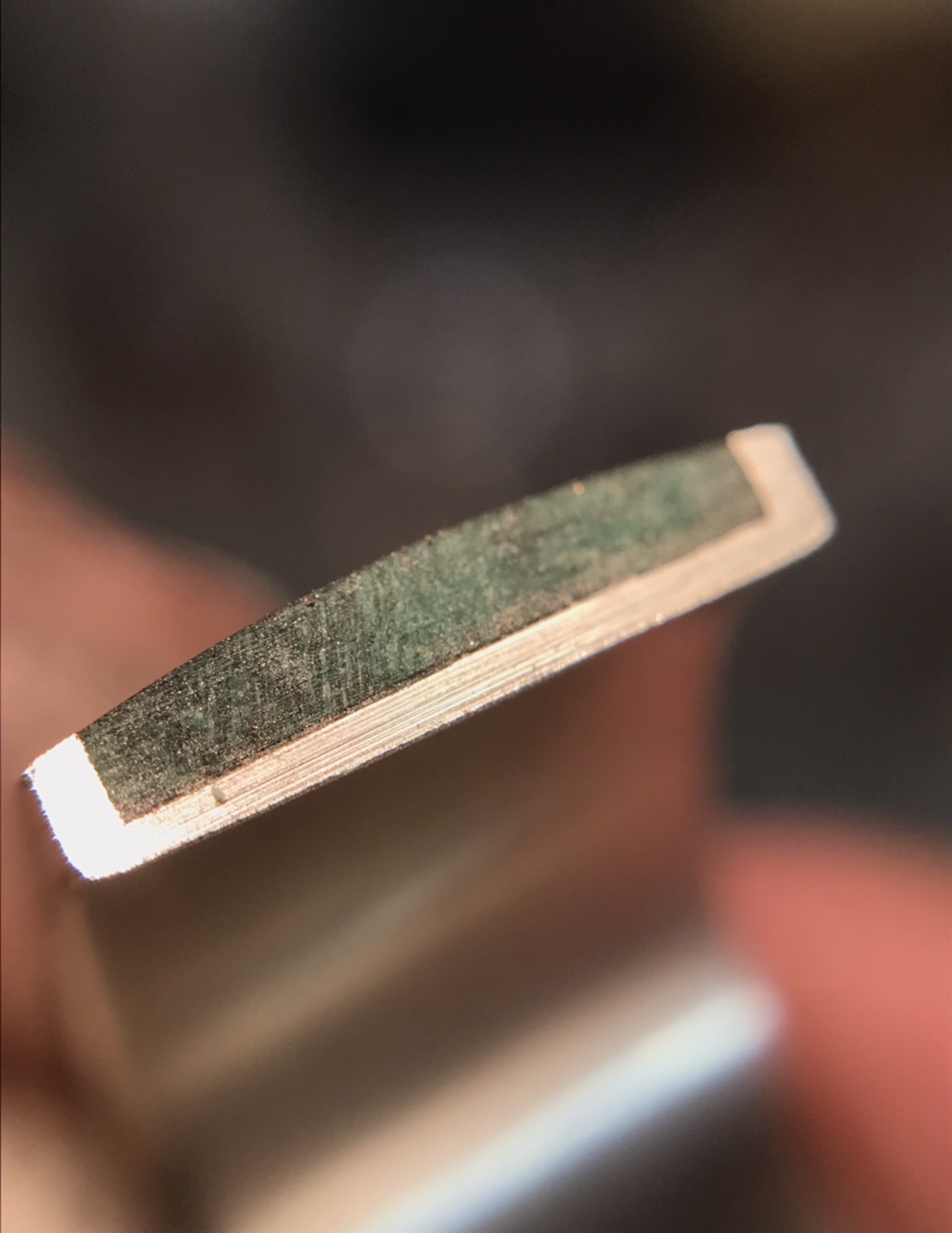

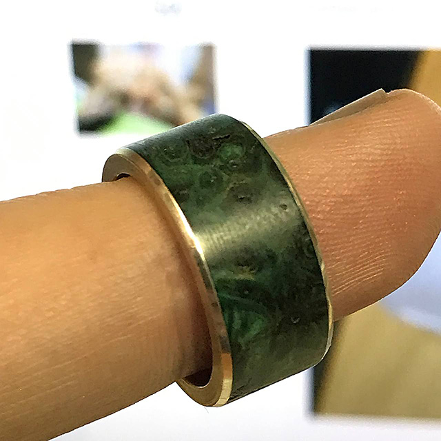

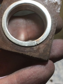

Промежуточный итог …

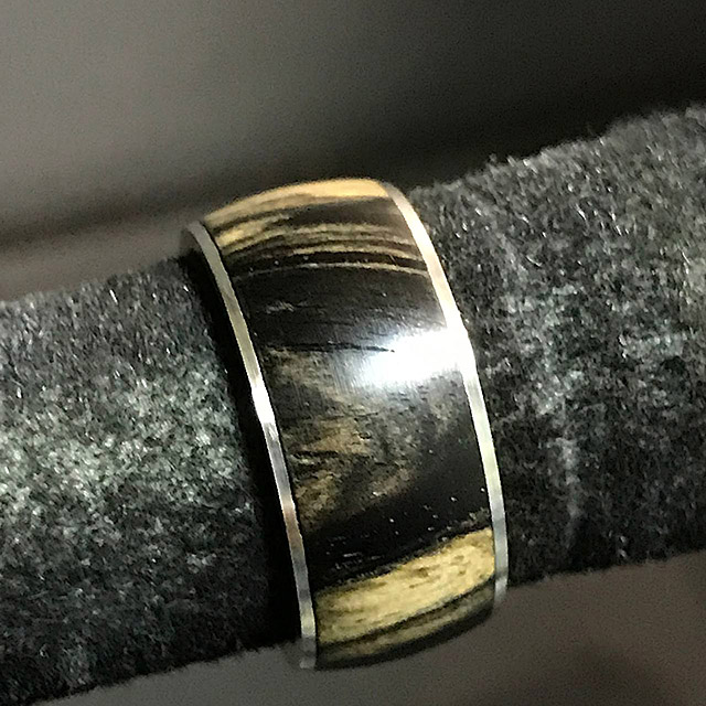

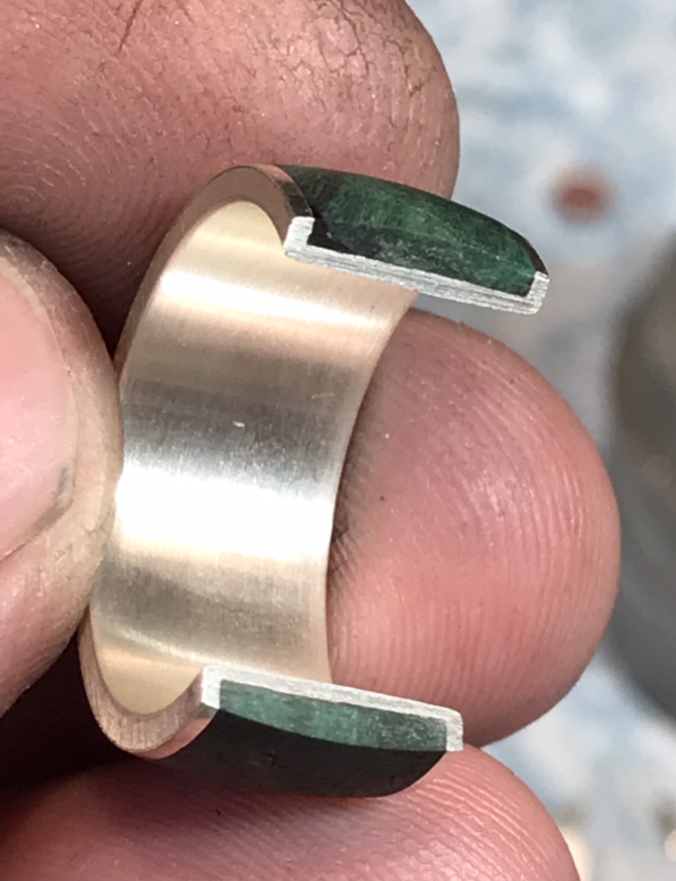

Вот такие кольца , бортик с одной стороны -редкостное Г ( с большой буквы ) ![]() Эпоксидная смола вообще не вариант . Или нужно двухкомпонентный спец состав использовать ( с наполнителем каким-то хитрожопым) Либо …. Короче слетают эти деревяшки , само собой при активном обращении , горячая вода основной враг . С проточенными канавками на металле и дереве , не дают слететь вставке , но зато она начинает вращаться , короче полный отстой ! Все в переплавку ! Дерево сжечь ! |

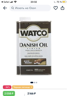

Никита,
Нэт, эта не та масла. Тебе не за кожей телом надо ухаживать Вот масло.

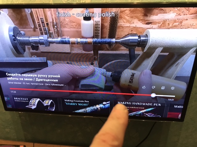

![]() Вот Мега дядька из Кореи ![]() По ссылке супер ручка ! И скажите что это не круто ! |

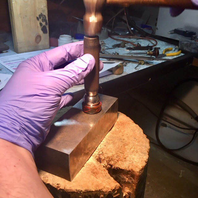

Не кольцо , но материалы те же
Когда нужен подарок (мини) а он реально мини … Раз! И муси-пусичека весом 1 гр , превращается в увесистый «слиток) ![]() Красный эбен ( масло тунговое ) Золото -«всечка» практически |

Илья,
Подогнал гнездо под слиток с «натягом» Слиток натер красиво , и через пленку , «чеканом эбеновым» по габаритам слитка Просто забил его в деревяшку , вытащить чтобы , только сломать деревяшку. Ну или отверстие с обратной стороны просверлить и вытолкнуть … Но все равно помнётся . Короче четко подарочный вариант , ну не в пакетике же. |
