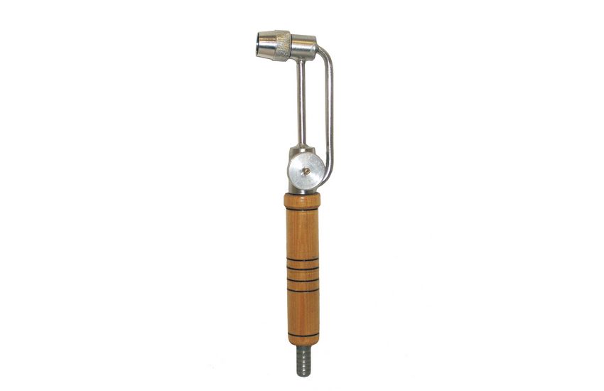

использовал такую горелку:
поменял горелку на такую
и только после минут 10 усиленного качания мехов удалось превратить этот кусочек меди в жидкое состояние. он протек на 1-2 см в тигле и все.
вобщем опыт не удался. температуры не хватает, как я понимаю.
дело в горелке или в чем?

Горелка. которая на нижней фоте, мне нравится гораздо больше. Угол изгиба трубки удобней и вид симпатишнее, а верхняя даж бесит почему-то, не люблю такие.
У меди высокая для горелки t* плавления, ее используют в качестве лигатуры добавляя в драгметаллы, перед этим прокатав в тонкую пластину нарезав ускими полосками, что б быстрей плавилась впитываясь в сплав. А ты сразу кусок меди мучаешь, забей на нее ваще и мучай серебро.
