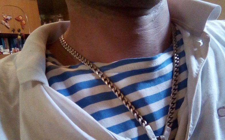

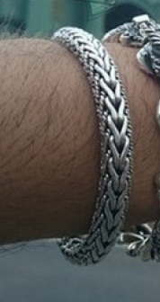

делаю (учусь делать) цепочку кардинал (двойной обратный бисмарк) серебро 925. Все делаю с чистоты. Припой на 10 гр. 999 , 3коп.  1,2 на 3,5ригель.  При протяжке некоторые звенья рвутся. (так вроде бывает говорят в роликах ютюба, типа некачественная пайка) специально догонял прям до грани перегрева. а всеравно разрыв будто отслоился от проволоки с одной из сторон от припоя четко по форме. т.е. сплавления не происходит.
Вопрос:   какой лучше припой, именно для цепочек с  серебра.   Кто какой делает?    покупные не предлагать.
Заварю сам. yes  Если можно на 10 гр. 999.
вот 3-х копеешным сделал. пока учусь. по книжкам, роликам и форумам. Но чаще на интуиции.

флюс: бура плюс дистиллированная вода.
сначало попробую безцинковый вариант. Цепка предпологает несколько нагревов, (Бисмарки потом-же спаивать друг с дружкой) будет подьедать.
70/30 ?? Почти 720й филигранный.
....пойду паять учиться....
Изменено: ВалерСергеич - 10.12.2017 14:58:30

можно и на ты. Бура или борная с бурой в качестве флюса на серебре дают именно такой дефект как ты описываешь, то есть припой не припаивается к мелаллу, а как бы натекает на него, создавая видимость нормальной пайки и легко отскакивает от металла при механическом воздействии. С флюсом ПВ209 такого нет.
