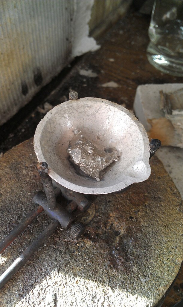

В общем, замучался я.
Намучившись с белым золотом с никелем, решил я сварить белое с палладием. Палладий, золото и серебро купил в банке. Зная, что температура плавления у палладия очень высока, сначала сплавил серебро с палладием. С горем пополам, этот процесс я осилил. Затем в подготовленный тигель я положил слиточек чистого золота, расплавил его, подложил к нему слиток лигатуры из серебра с палладием, начал плавить. Слиточек лигатуры расплавился, схлопнулся с золотом и все. Получившийся сплав оказался слишком тугоплавким. Сколько не пытался не мог его расплавить. Он, иногда даже плавился в королек, но оставался слишком вязким, что бы вылить его в изложницу.
Слиточек, причем, махонький совсем. 15 грамм всего. Я даже, сходил и купил здоровенную горелку ГБ-3. но и ей ничего не удалось добиться.
Компрессор китайский. Самый большой, который. С 6 компрессорами. Бензин галоша "Вершина".
Вроде бы все. Сначала думал, что у меня компрессор сдох, но потом вспомнил, что чистоту золота-то, я расплавил без каких либо проблем. А у него температура плавления 1063 градуса. Значит 1100-1200 мой аппарат точно выдает.
Сейчас мое белое в таком состоянии и не меняется
Вопросов, собственно, четыре.
1) как сплавить эту дьявольскую хреновину.
2) с чем может быть связана моя неспособность его сплавить
3) как понизить температуру слитка в пределах 10-15 проб. в моем случае это 1.5-2 десятки грамма
4) как плавят металл взрослые люди. Например есть подобные печи.

Когда у меня были проблемы такого плана я брал "дьявольскую хреновину"  :)  вальцевал как есть разрезал на кусочки, собирал кучки меньшим весом сплавлял их по отдельности а после этого уже сплавлял все вместе.

Горелка просто обязана давать температуру. Возможно слишком большой теплоотвод или пламя захлёбывается. Попробуйте плавить не в большом тигле. Отломите от тигля кусок с 1/3 и плавьте в нём. Это должно помочь. Сделайте из асбеста подобие теплозащиты вокруг, но не домиком, а типа проходной трубы, чтобы пламя не захлёбывалось, не рассеивалось, и был постоянный подсос воздуха. Не стесняйтесь брать тигель пинцетом или карцангом. Если всё же, удаётся сплавить, но не отлить, приложите к расплавленному металлу сверху стальной молоточек. Металл мгновенно кристаллизуется в правильную мелкую структуру, что намного лучше, чем пузыристая каша при медленном охлаждении в тигле...

Я кое как сплавил 6.5 грамм и вылил в изложницу. Потратил около 40 минут на это.
Все бы ничего, но как другие то работают? Это же не возможно так..
А если я захочу сделать цепочку из белого весом 30 грамм...
Я тут посмотрел на температуру плавления белого золота 750 пробы с 20% палладия. 1280 градусов. Как вот это вообще плавить?

Ну если честно, у меня для тугоплавких металлов имеется водородная горелка. Палладиевые сплавы и платина плавятся без проблем.  :brows:

Да действительно что подобное плавиться очень туго. В своё время когда работал в дали от цивилизации и нам в мастерской просто не было возможности доставать лигатуры то получен был опыт работы с палладием. Выход очень прост. Понятно что горелка должна быть мощная как и компрессор. Плавили так =всё взвесили и подсчитали сколько золота и сколько палладия. Потом палладий раскатываем в фольгу. Сначала плавим только золото с минимальным кол-вом буры и как золото реально и чётко расплавиться то начинаем добавлять по чутка кусочки палладиевой фольги = такой опыт работы получал примерно в течении 5 лет. Подводные камни такие = НЕльзя много буры т.к. начинает плохо плавиться (почему - пояснить не могу, не знаю) заранее так-же надо позаботиться о количестве бензина в баке и позаботится о размере бака. По массе обычно плавили так до (+-) 35 грамм а больше не позволяли финансы но иногда случалось плавить и больше -тут поступали так = начинает плавить один и когда масса в тигле собиралась больше то к плавке подключался коллега с своей горелкой = итог большой плавки завершался двумя горелками ( ну и конечно из двух баков) . Бензин иногда удавалось достать Б-70 - работать им хорошо и выгорает почти до дна а вот на плавку лучше 80-ый. Про серебро в золоте пока умолчу т.к. ты наверняка можешь использовать как чистяк золота так-же и зубные коронки и мосты в которых уже есть серебро.

Плавили бензином, действительно 80 горит горячей, но компрессор дохлый у Вас , в крайнем если горелка доходная в угле плавили,( никелевое и платиновое белое нельзя) Компрессор от сатуратора был, туговато но берет.
