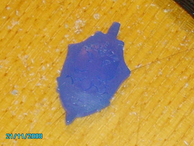

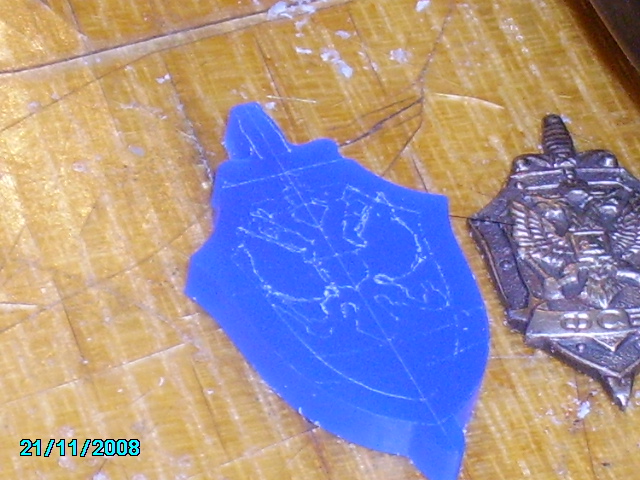

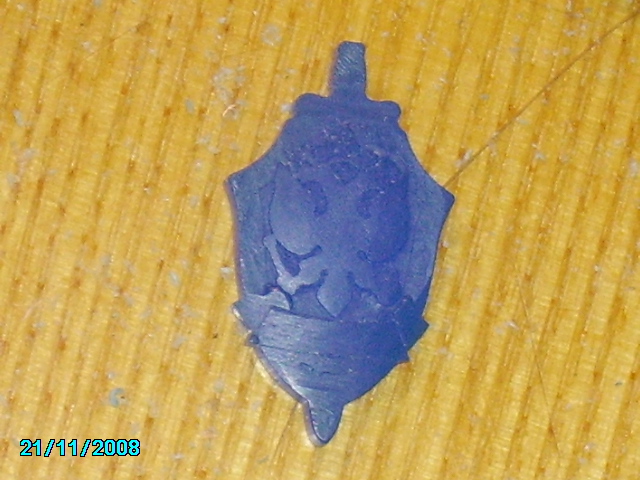

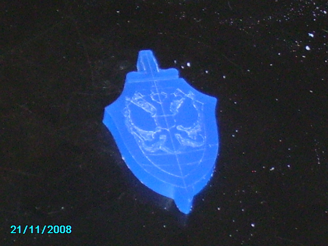

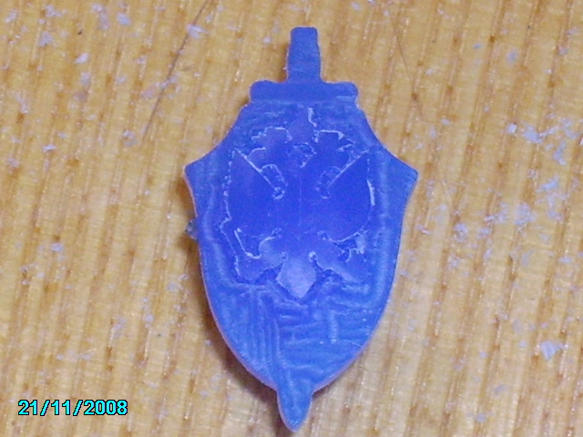

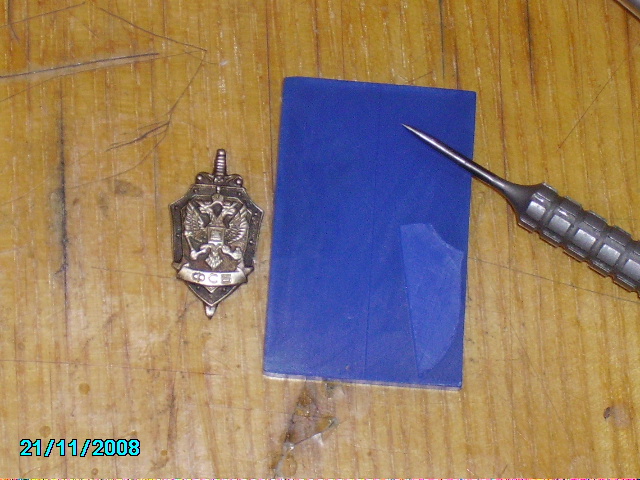

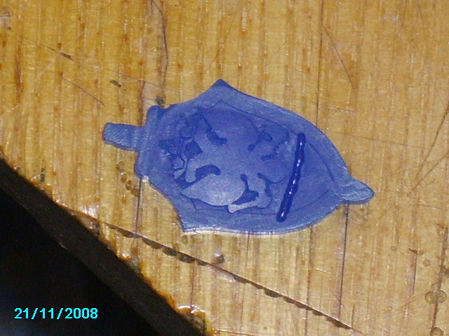

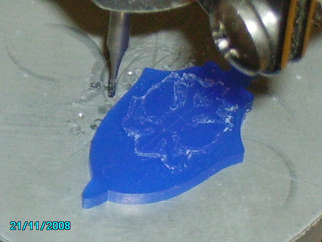

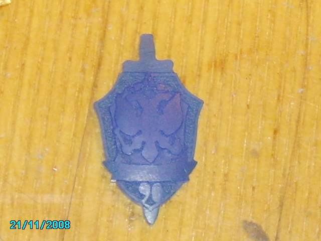

Здравствуйте!

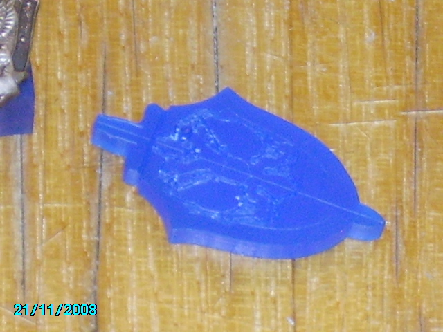

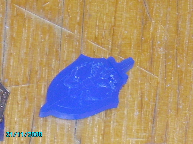

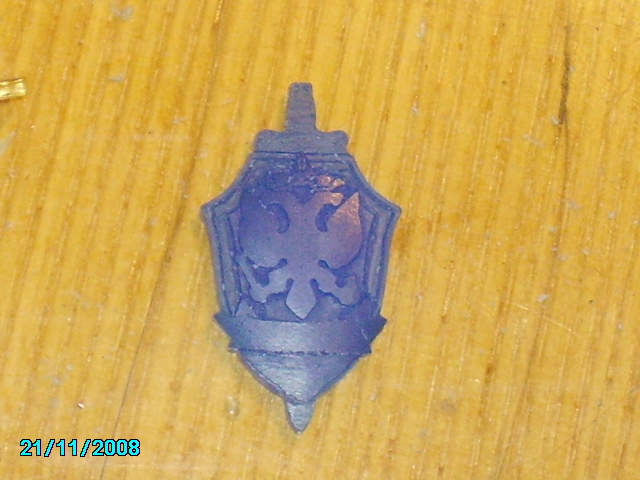

резал как-то значок.фотал поэтапно,может кому-нибудь пригодится..

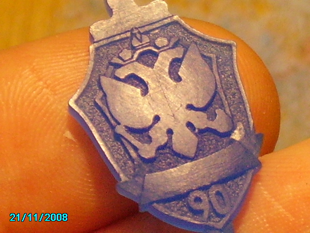

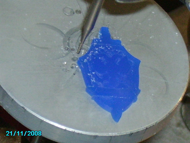

моем в узв.только в теплой воде и всё готово :P

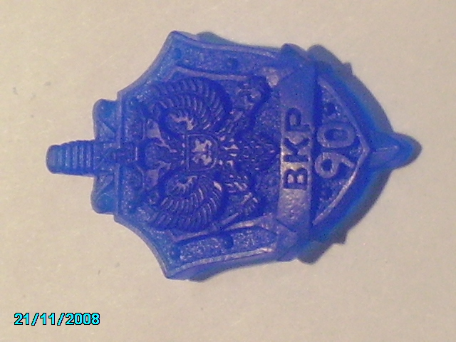

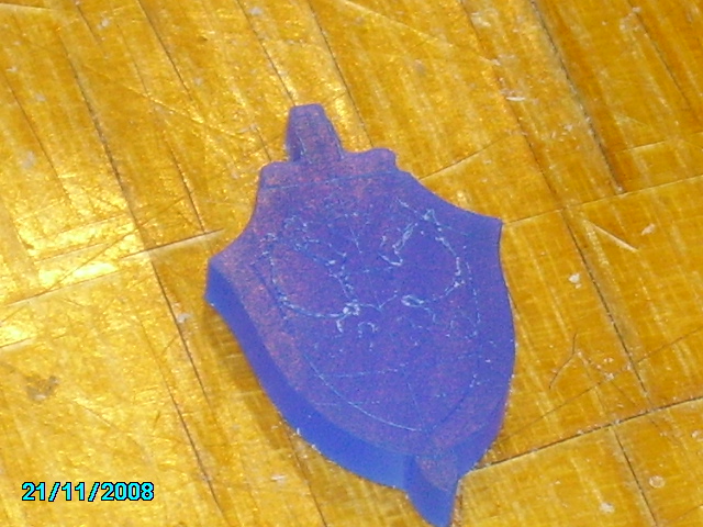

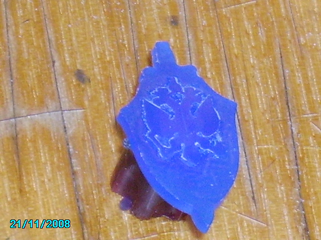

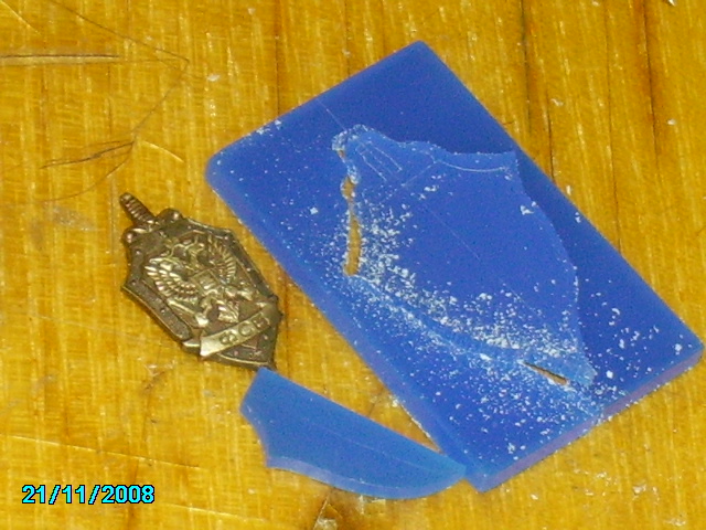

несколько фоток с разных ракурсов выложу
Регистрация: 06.07.2007
Откуда: Братск.Ирк.обл.
Сообщений: 705
Голосов: 24 / 0
Сообщений: 705
Голосов: 24 / 0
сильно комментировать не стал,вроде по фоткам всё понятно,если что можно и поподробнее здесь в теме обсудить :roll:

:wink: Оригинал значка у меня кореш носит - интересно, кто их для органов делал 8)  :?:

я этот резал видать на 90-летие ВКР  :)
хотели аббревиатуру расшифрованную в ленточке уместить.но не получалось,так и оставили как на фээсбэшном :P

Здорово!
Без комментариев правда сложновато, приходится на предыдущей и следующих фотках искать 10 отличий :)
А чем вы делали фактуровку фона?
Очень любопытно, если не секрет, чем, каким резцом вы все эти мелкие детали резали?
И ещё вопрос, вы зеленным вообще не пользуетесь? Он вроде как раз для таких случаев с мелкими деталями.
Ещё раз большое спасибо за урок!

Работа классная!)), но я обычно чуть упрощаю процесс - орла можно было выпилить лобзиком из тонкой пластины (лучше зеленого воска) и напаять на основу. Еще вопрос: чем полируете восковку? Я использую 646 растворитель и ватные палочки, также полировальне кисточки от стоматологии, - может, есть что-то лучшее?

Я использую авиационный керосин, полирует до зеркала, один достающий минус - оочень быстро испаряется, приходится постоянно смачивать.

лучше конечно с коментариями самого процесса резки, а то новичкам трудно понимать. и еще, хорошо было бы прилагать  на фото инструмент которым работаете. например,чем режете буквы.

ннннннн-даааааааааа, прикол. :D Руки с правильного места выросли. Но, почему бы просто не зарезинить значёк?

Здорово!
фон фактурил бором(шар) 0.5 в стронге,а потом резачком типа стоматологической ковырялки :)
буквы резал тоже типа таких резцов,где-то я их уже показывал
насчёт зелёного ферриса,,,,,тоже с ним работаю.но предпочитаю синий (привычка что-ли :roll: )
так-то значки режу с пурпурного ферриса,но не было его на тот момент
крайне редко пользуюсь бензином высокой очистки для полировки моделей.в основном проскабливаю резцом
можно было бы и зарезинить.......
но заказали значок высотой 25 мм,а оригинал был 15-18мм.
да и буквы другие

Виталий, а сколько ты делал этот значек (по времени)?

Если позволите, кину фотку по теме. делал год назад. резал на роланде. Правда мой значок "плоскостной" просили под эмаль сделать просто перегородки.
Собственно здесь всё моделирование - это нарисовать в кривых орла. далее пара пустяков.
Вам бы на станке резать такие  заготовки, а потом, если нужно, дорабатывать их вручную!
Высота не то 25, не то 23, не то 27мм
