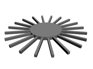

есть пластилиновая модель и гипсовые формы
размеры 120x170x7. обилие тонких длинных элементов
задача подготовить мастер модель для литья
посоветуйте, пожалуйста, материал(пластик, воск, другое)
хотелось бы сделать "полуфабрикат", используя существующие гипсовые формы. затем довести до кондиции и отдать модель в литьё
данная мастер модель не должна терять форму и свойства со временем
к сожалению, отстали от веяний. глаза разбегаются

Какой размер вашей модели? можно вырастить на принторе с учётом усадки , отлить в метале, модель сохранится навечно

А также вырезать на фрезере из термостойкого пластика:)

Ну любопытно же )))) фотка вроде уже есть.. узнать бы что это?
