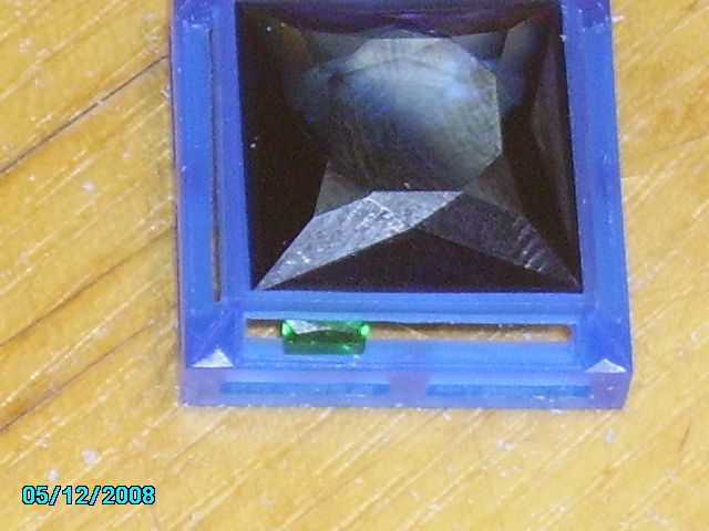

на фотке правда плохо видно-подрезку которая потом "сваливается" на камни,можно укатать эту фольгу какой-нибудь убитой корневёреткой или прям накаткой мелкой..
словами сложновато обьяснить, проще на деле показывать..
я под рундист камней ещё подрезал..
можно под каждый камень резать отдельную посадку, т.е с перемычками.просто камни все разные, есть с нормальным тоненьким рунд.,а есть сами видели рундисты с миллиметр :lol:

Виталий, я понимаю на фото - восковка. А под фольгой ты имеешь ввиду - верхняя тонкая часть, которая завальцовывается?
А есть идеи выполнения в металле мастер-модели? Или для тебя все-таки проще сделать в воске? А может быть я просто плохо вижу идею на фото. :roll:
