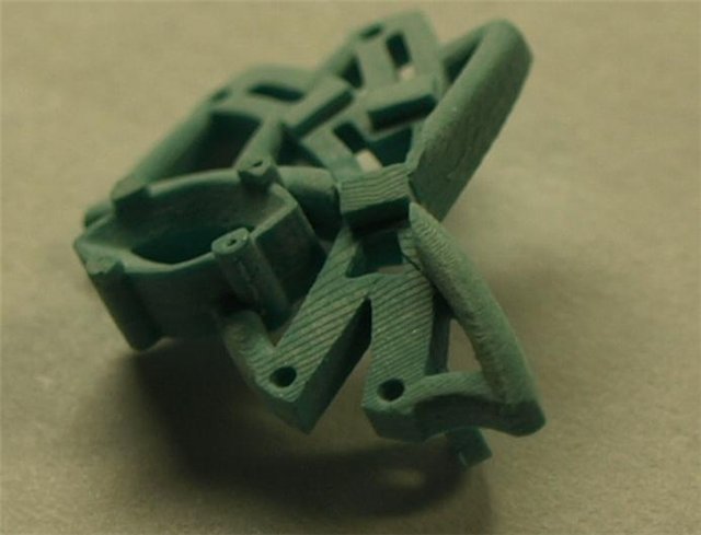

Регистрация: 19.01.2009
Сообщений: 16
вот такая поверхность, что скажете?
