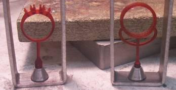

Модели, выращенные на установке Perfactry Desktop (материал - акрил) установлены в рамке

Подготовленные к заливке модели

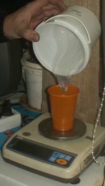

Завешивание компонентов строго по инструкции Лассо  :shock:

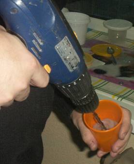

Перемешивание, шуруповёрт, мешалка скручена из медной проволоки 3 мм.

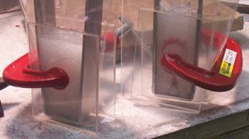

Залитые рамки, много пузырей

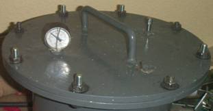

Компрессионная камера

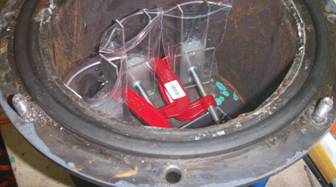

Залитые рамки в камере

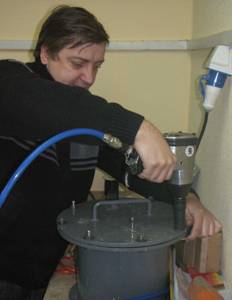

Подача воздуха из пневмосети. 3 атм вполне достаточно, если давление в камере не падает.
Выдержка под давлением 24 часа (при комнатной температуре достаточно 5 часов)

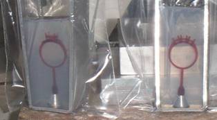

Полимеризация закончена, пузырей нет

Вставлю свои пять копеек... Вы там поаккуратнее, с давлением. На фото диам камеры приблизтельно 30 см, при давлении в 3 ати на крышку действует сила в 2 тонны с хвостиком, и все это удерживается 6 болтиками, М8-М10,  со строительного рынка наверняка. Не страшно? А ну как перекачаете чуток?
Сообщений: 2412
Голосов: 615 / 4
8 болтиков... и на М12 наверное..
Ну... не знаю.. могу и без вакуумного насоса залить "Т".. пузыри будут только вверхней части формы... на модели-чисто...
Регистрация: 06.06.2008
Сообщений: 785
Голосов: 33 / 8
И 2х атм должно хватить. Отечественные скороварки рассчитаны на 1.7, но запаса прочности у них вполне хватает. Преимущество - нет болтов...
