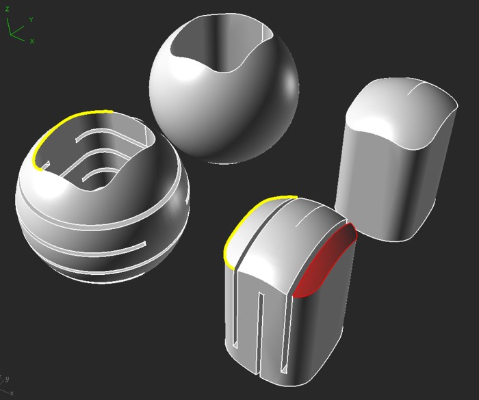

Вопщем, работать в такую жару неприлично. Поэтому займемся фигней. Резьбой спиралек. Если этим заниматься за деньги, засмеют. Поэтому задаром.
Моделью будет пустой шарик D 12, толщиной 1 с двумя дырками D3. Формовать будем желтеньким каучуком горячей поли мери зации. Штоб с усадочкой. И не рвалось…
1 Шарик
2 Резинка снаружи
3 Резинка внутри
4 Желтеньким два реза через одну дырку и один рез через противоположную. Поперек.
5 Желтеньким два реза вдоль через дырки.
6 Хватаем за хвост и вытаскиваем наружу потроха. Внутри становится просторнее.
7 Изнутри Г-образным ножиком шинкуем оставшуюся периферию.
Вытаскиваем за хвост опустевшую периферию, собираем, отдаем восковщице. Остальное (сколько она таких восковок за смену наделает) - ее проблемы.*tssss*

Видеоурок не могу. У мня нохти нипалированные. И кроме лассила никакой резины под рукой. А лассил  порвется. И ваще, таких спиралек лучше избегать. Они трудоемкие и с потерей качества. А через дырку внутри модели чота резать - типа как двигатель через выхлопную трубу ремонтировать. Но принцип полезный. В этом роде резьба частенько применяется. Как понятно объяснить не знаю. Типа за красненькое вытягивать, а где желтеньким отмечено, там друг к другу приделано должно быть (не дорезано).

Вроде въезжаю, но туго!!! С внутренней частью понятно, а вот с шариком... Мне кажется, что желтая линия на шарике должна быть с противоположной стороны! Или ошибаюсь?
Не, это я ошибся. Миль пардон. С противоположной стороны. Точно. То есть въезжаете вполне.
Это не совсем спиральки, а типа загогулины. А чтоб спиральки (пружинки) резать, нужно в резину по оси пружинки загнать булавку. И резать до булавки. Но пружинки плохо складываются. По щелям воск пойдет. Нужно, чтоб пружинка имела оболочку (которая тоже вслед за пружинкой выдернется). И чтоб пружинка была надежно "сжата" периферийной резиной.

bazzl, большое спасибо!!! *klass* Но как Вы сказали  "...И ваще, таких спиралек лучше избегать." Думаю срок службы таких резинок невелик!!! Еще раз спасибо!!!!!!!!!!
