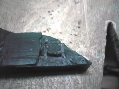

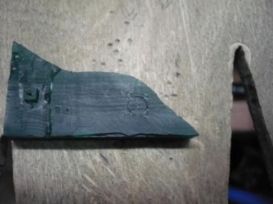

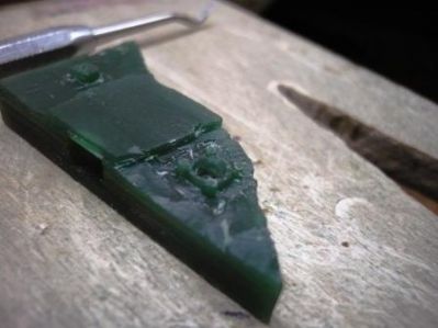

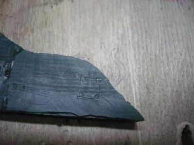

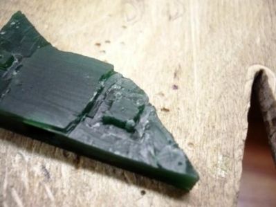

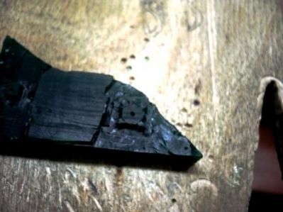

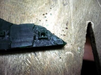

► Крапана как их сделать на восковке фото
Регистрация: 04.05.2008
Сообщений: 665
Голосов: 101 / 3
Подскажите а лучше покажите!!!!
Регистрация: 24.04.2006
Откуда: Болгария
Сообщений: 133
Голосов: 12 / 0
Вот крапана на синем воске  все одинаковъе и сделатъ их елементарно
Сообщений: 665
Голосов: 101 / 3
синий воск более мягкий чем зеленый и меньше стружки дает но очень тонким как заленый его не сделаешь и до зеркального блеска не отполируешь!

а вот есть такии касты и крапана которые поять сложновато! с о временем постораюсь все покозать как резать!

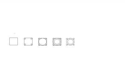

Сообщений: 665
Голосов: 101 / 3
Самый простой и быстрый способ чтобы разместить 300 камней
1 размечаешь
2 фрезой сверлишь отверстия нужного диаметра
3 садишься под микроскоп
4 и как уже упоминали берешь электра шпатель или выжигатель по дереву наматываешь проволоку и маленькими капельками ложишь на места где должны быть капана!
можно вырезать, тоже не сложно! наглядно покажу в конце недели.
