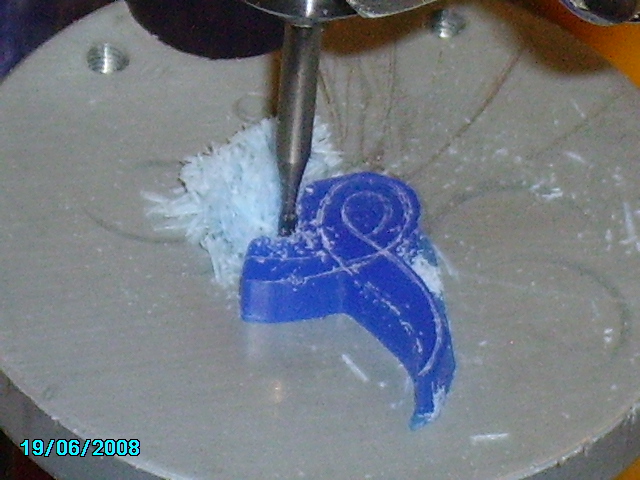

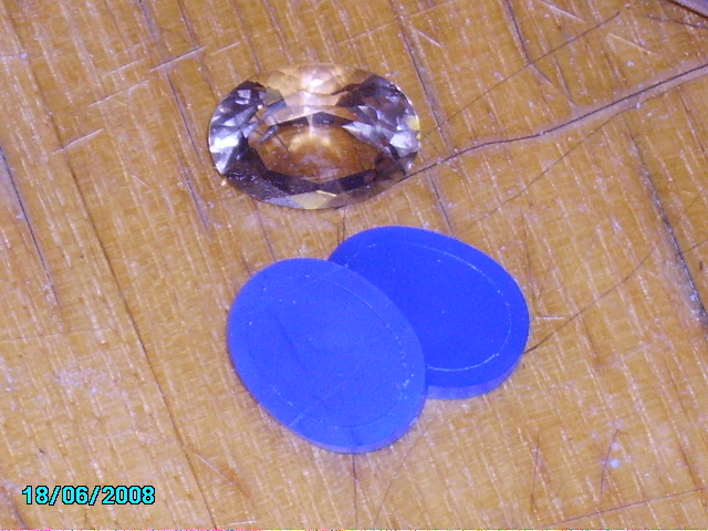

Здравствуйте.
резал как-то гарнитур под крупные овальные камушки..
может кому пригодится.

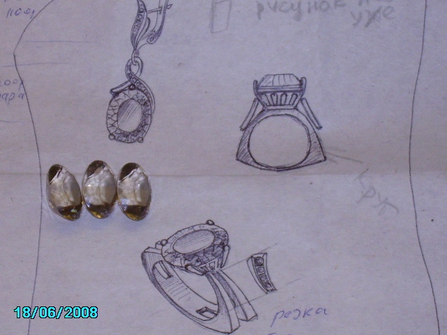

пришла заказщица со своими камнями и захотела серьги и кольцо..
я набросал эскиз-почеркушку,всё устроило,только шинку попросила сделть ровную,а не так ка на эскизе в основании угловатую,хотя на мой взгляд наооборот так бы меньше на пальце крутилось :)
..под ткаие крупные овалы я и предложил сделать "висячий вариант" т.к короткие серьги с такими камнями отвисали бы на ухе..

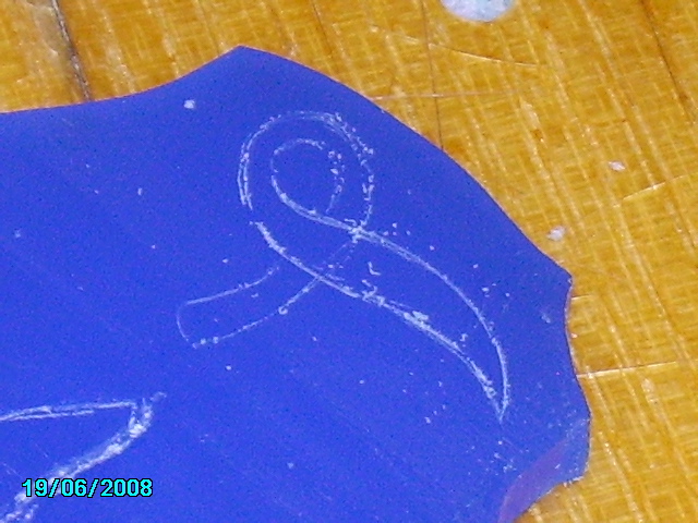

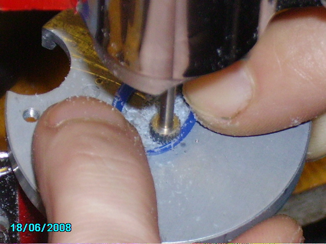

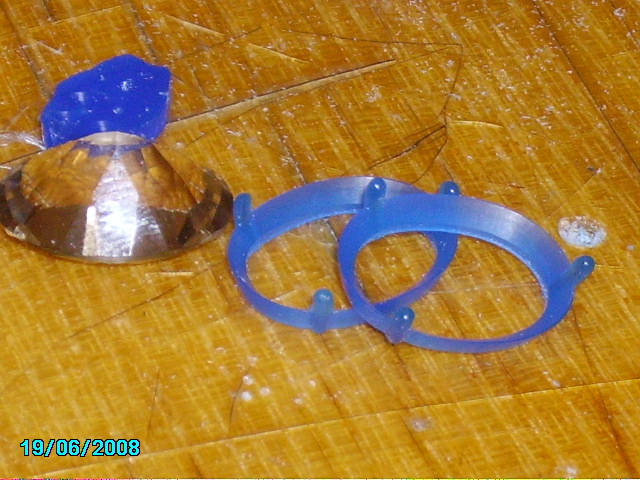

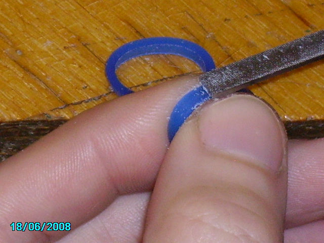

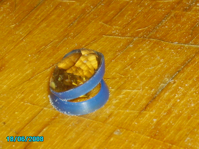

ладно режем касты.
Регистрация: 06.07.2007
Откуда: Братск.Ирк.обл.
Сообщений: 705
Голосов: 24 / 0

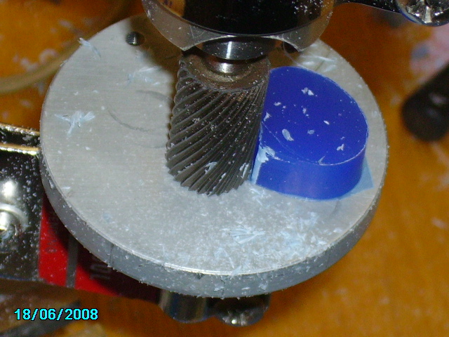

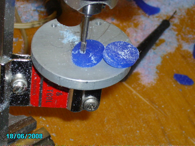

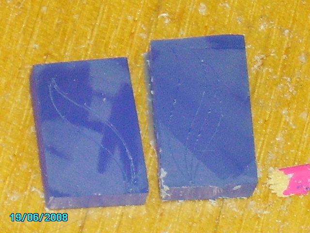

режем профиль.обьём...

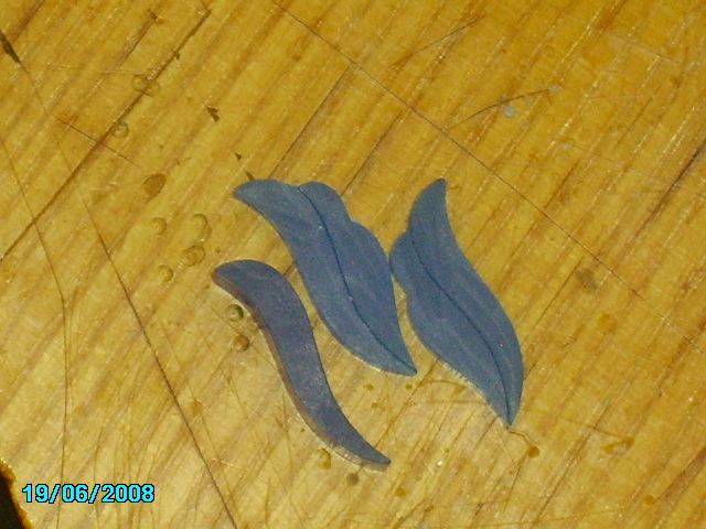

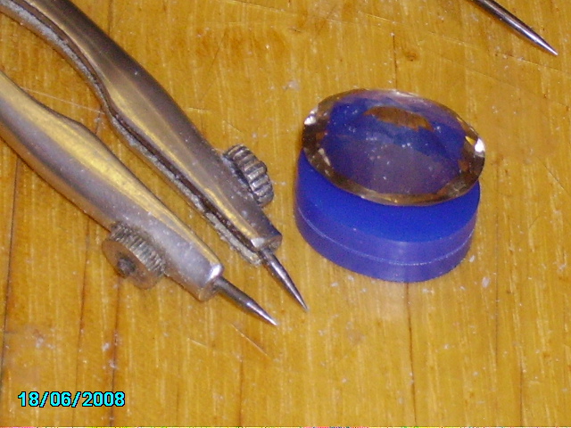

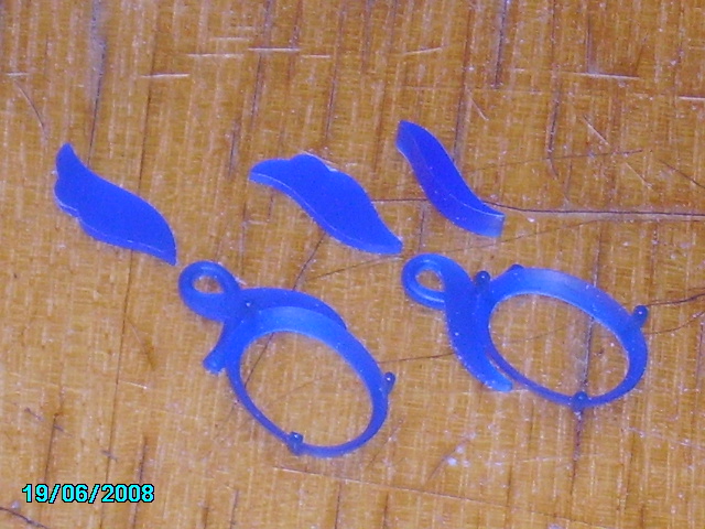

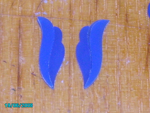

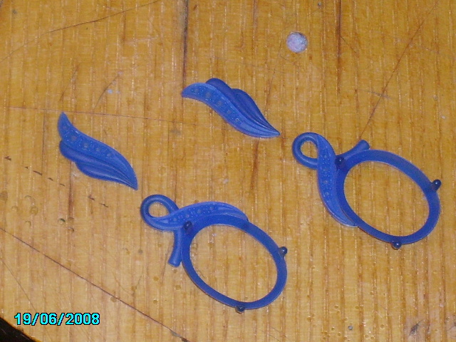

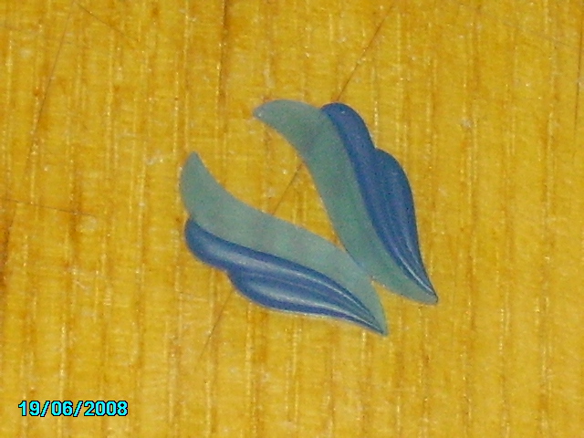

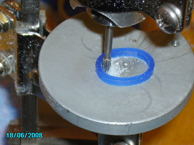

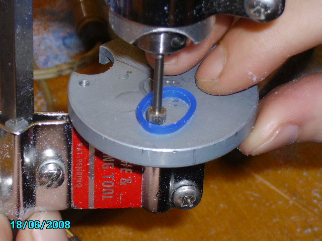

разрезаем все накладки,делаем посадки под камни и плучаем такие заготовки
верхушки можно по желанию маленько прогнуть,тоесть опустить их в кипяток и вместе с накладками прогнуть на кружке или на какомнибудь цилиндре

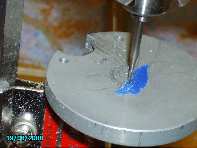

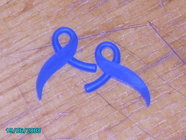

режем "флажки"припаиваем в самый низ,чтоб стойка тоже шла потом пониже..т.к серьги получаются тяжеленькие и будут сильно тянуть мочку уха.и может получиться так что потом "дырку"в ухе будет видно :roll:

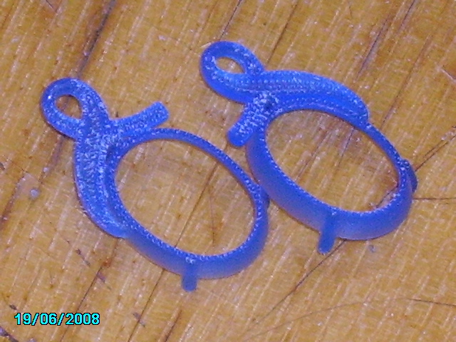

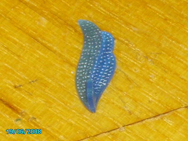

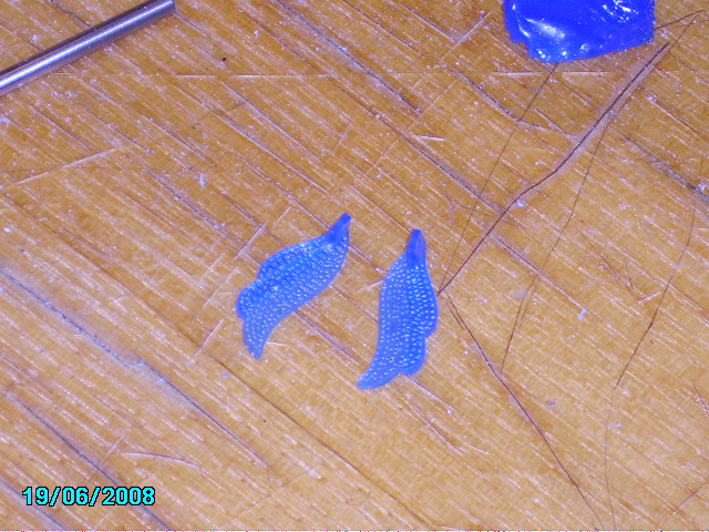

все тыльные стороны зафактуриваем миллиметровым шариком,чтоб потом обработки было поменьше

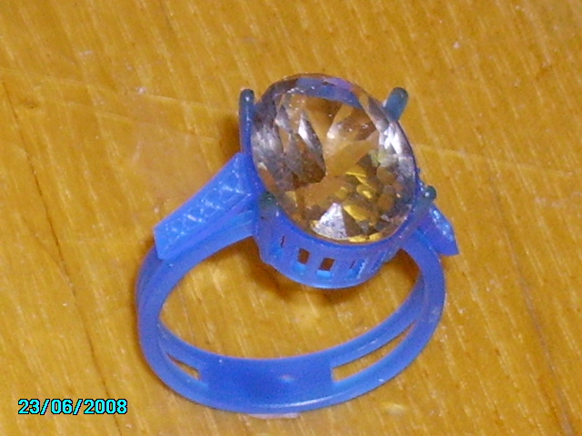

вот кольцо поэтапно не фоталось,сам не заметил как срезал.только потом вспомнил,ну впринципе тоже ничего сложного,так же с накладками,камнями..
чем Вы лично это делаете  :oops:

бор шарообразный 1мм,просто бормашинкой тыкаем и всё :)

Виталий,  малехинький вопросик - чем делаешь посадку под камни на накладках (каким резцом)? И когда - до или после разреза?
Это же не эстетично! Зато дешево и практично!
Сообщений: 705
Голосов: 24 / 0
посадку под камни на накл. делаю посадочным бором,но сперва подрезаю под накатку..
короче--подрезка,посадочные места,наплавляю корнерочки,потом опять посадочным бором прохожу по" шарикам" :)
