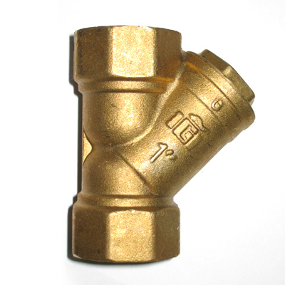

"Фильтр" нужен. Да и вообще фильтр  обязательно нужно иметь на магистрали, а то можно в насос такой каки накачать, той же формомассы... ужос-ужос... :shock:
Самый простой (у меня :)) - сантехнический сетевой фильтр грубой очистки для подводки воды, d 1". Отвинтить крышечку, там такой типа стаканчик из сетки, набить его синтепоном. Чистится-меняется за минуту.
Вот такой:
Можно растопырить пальцы и поставить ваще_крутой_девайс типа этого:
Только его чистить чокнешься... :roll:

Во! Треугольник, у меня точно такой, бронзовый, но замызганный.
Гыыыы.... можно подумать, что у меня блестящий... :))))
