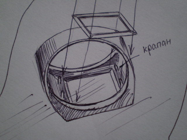

рамочка-она снутри рундист камня по периметру подпирает,а крапанцы на рамку прижимаются
попробую ручкой нарисовать сфотаю,закину сюда.
Регистрация: 06.07.2007
Откуда: Братск.Ирк.обл.
Сообщений: 705
Голосов: 24 / 0
чтоб снутри его закрепитьнадо саму печатку.т.е площадку побольше делать например камней вокругнавтыкать.просто чтобы снутри побольше ространства было для удобства корневерткой давить
ну типа того :roll:
щас снутри рисунок кину :wink:

както так что-ли... :roll:

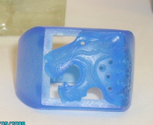

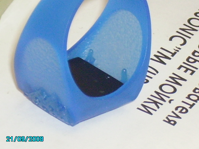

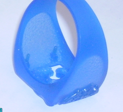

резал под закрепку снизу :)

Тема старая.... Но....
Если есть возможность. Можно ещё прихватить контактной сваркой. Будет надёжнее. Типа puk 3 или как там......... Эту модельку резал по китайскому каталогу... Был заказ помню...от ювелиров местных... Сам тоже так крепил., правда без сварки.... Норм. Держидзе
