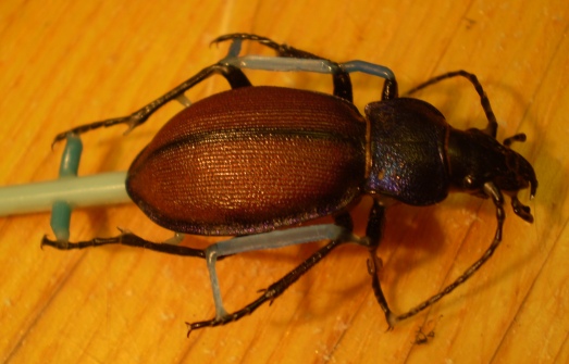

Буся когда закончите с тараканами можно поробовать добыть восковки например:
таких маленьких

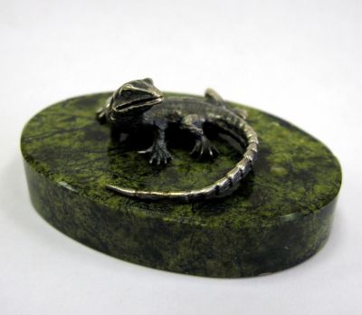

ящериц,которые разу же отбрасывают хвост,который потом не клеем,не лаком,не парафином не присобачишь на место.

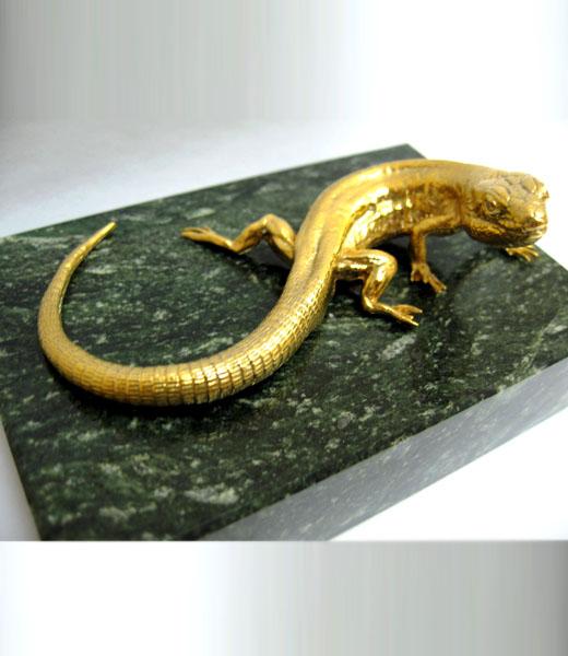

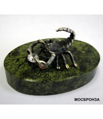

а Ипанские наверное от наших оличаются,тем более мне нужны самцы,такие ядренные,как на фото этом,компазицию хочу такую в бронзе для начала забабахать:

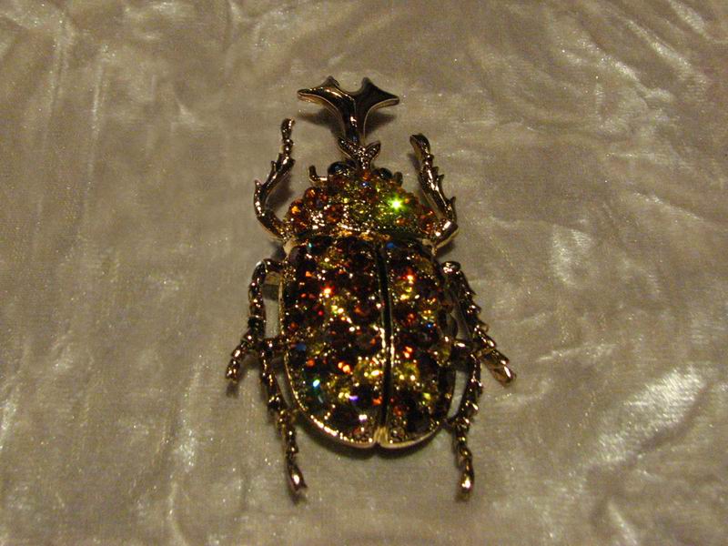

а когда стану совсем взрослым,брошку сделаю подобную этой:

Как хотите.  У меня такой же, валяется с прошлого года.  Его собрата я в прошлом году в силиконе залила.  Лапы не вышли :(
