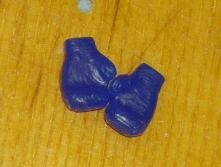

срежем подвеску" боксёрские перчатки "грамм на шесть в металле(ау5)

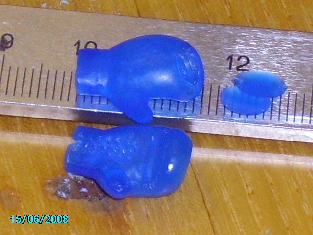

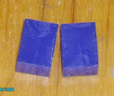

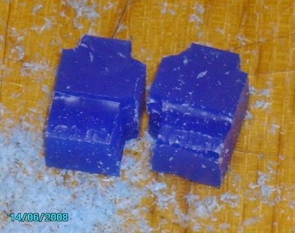

Для начала разберемся с габаритами будущих перчаток
Чтобы уложиться в вес заказщика(6 гр.) пара
Берем небольшой кусочек воска и взвешиваем..
полученный вес умножаем на 14,получаем вес в металле
Исходя этого, примерно прикидываем размеры восковых заготовок.

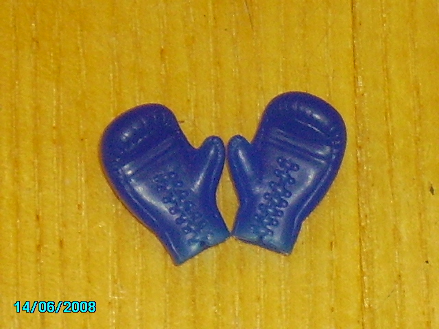

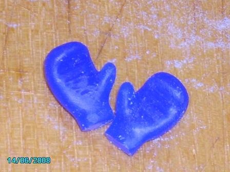

итак продолжаем!
полученные перчатки взвесили и получили вес 13гр (в металле)
а нам надо 6гр.
Будем облегчать :)

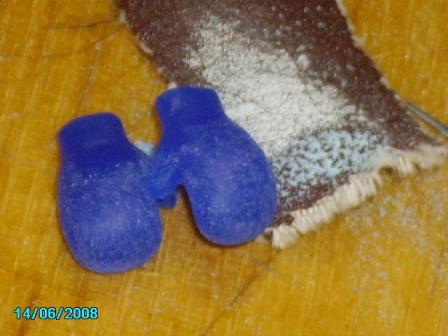

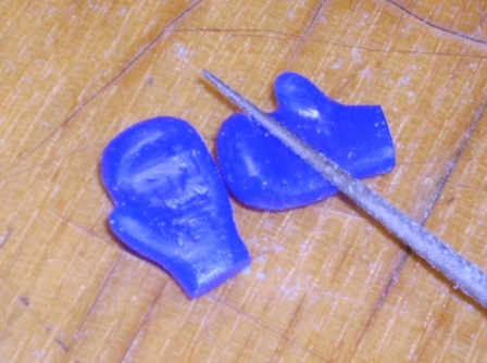

затачиваем плоскость

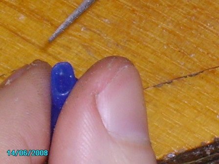

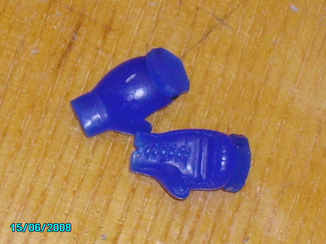

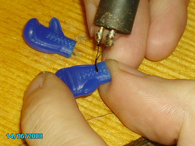

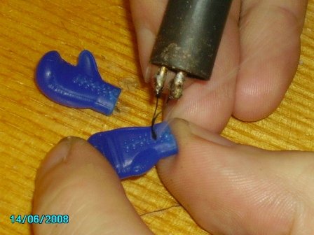

припаиваем "крышки"
каждый кусочек прихватываем на две пайки :)

смело обдираем надфилем и получаем

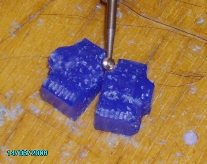

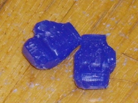

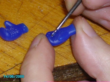

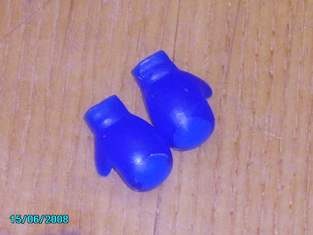

снимаем лезвием "крышки"и делаем выборку
переодически взвешивая модельки :)
Регистрация: 06.07.2007
Откуда: Братск.Ирк.обл.
Сообщений: 705
Голосов: 24 / 0
Сообщений: 705
Голосов: 24 / 0
выбрали и получили общий вес в металле 6.5 гр,но думаю с тех.отходом будет как раз :)

При выборке таких вещей не забываем сквозное отверстие отсверлить
хотя бы 1мм.
для хорошей формовки,чтоб воздух вышел,да и потом ультразвук
ф.массу лучше выбьет,ну и паять крышки потом без отверстий плохо
но тут не знаю
говорят серьги-шары бывает взрываются без отверстия :shock:
