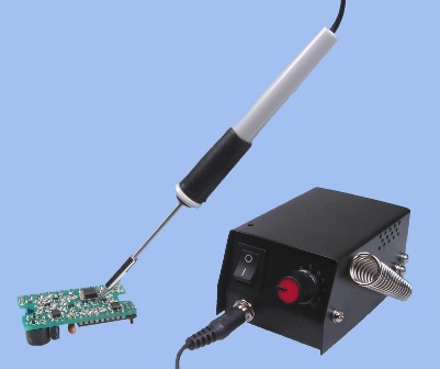

нашел такую штуку в инете 450р. :o
Регистрация: 03.05.2006
Сообщений: 1348
Голосов: 78 / 11
Это шо такое?паяльник?де нашол?Он подойдет?
Регистрация: 06.07.2007
Откуда: Братск.Ирк.обл.
Сообщений: 705
Голосов: 24 / 0
не помню где откапал,но для сборки елок точно пойдет :D
