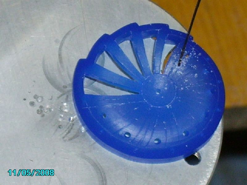

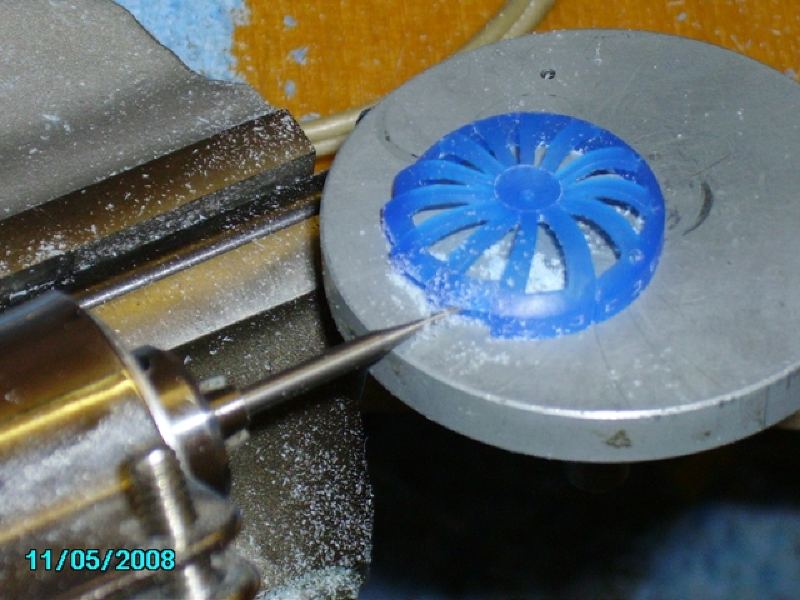

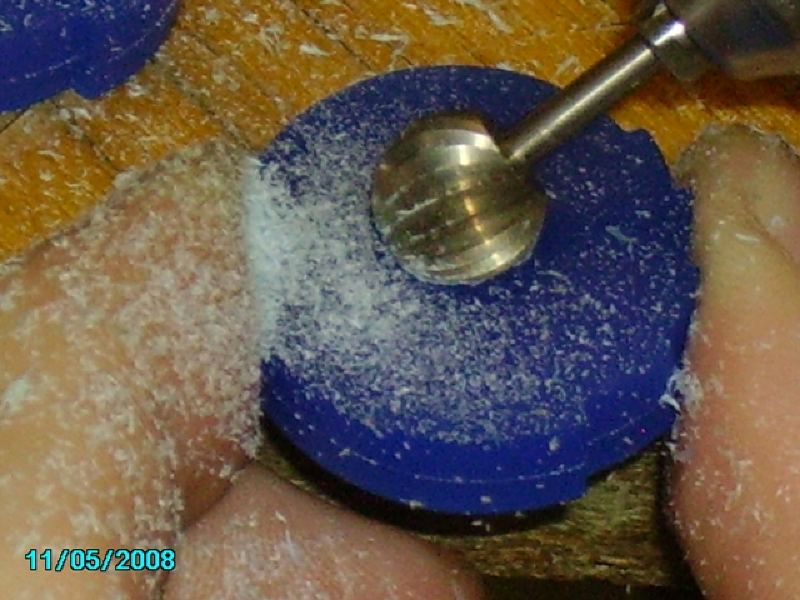

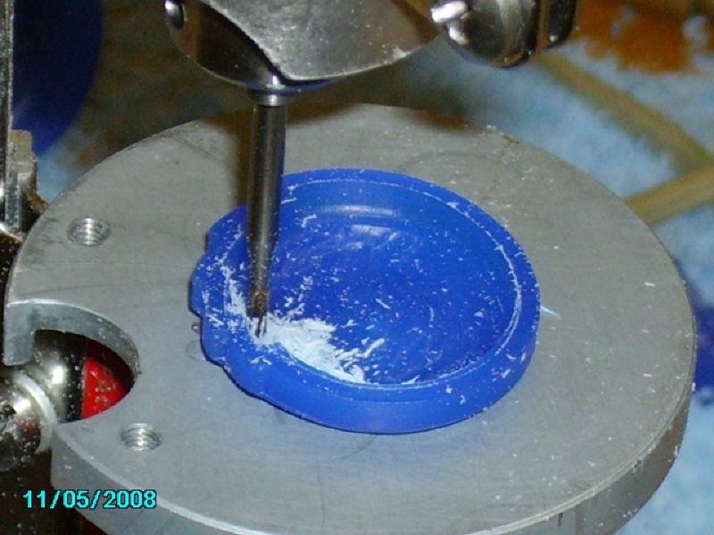

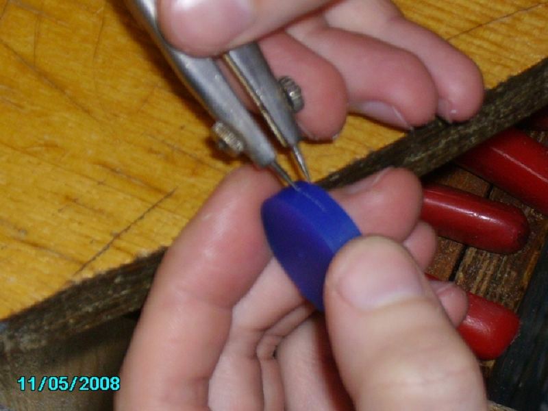

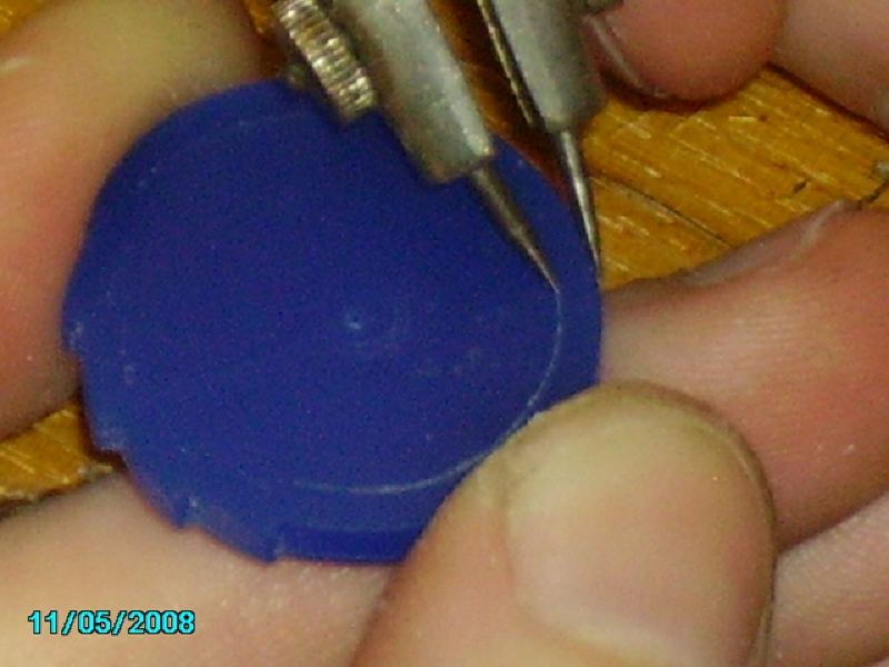

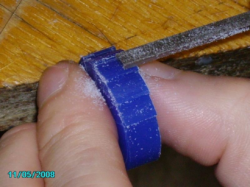

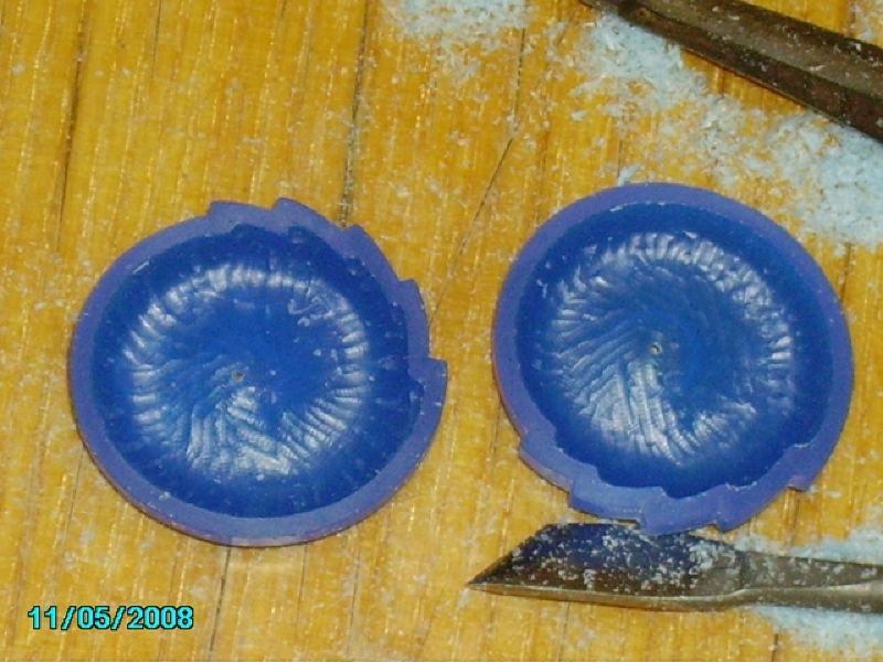

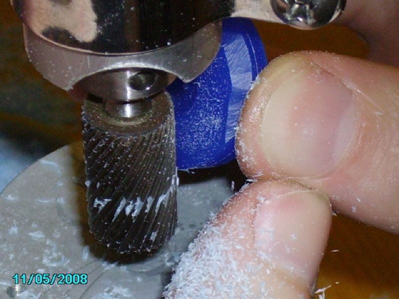

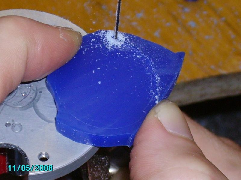

Здравствуйте.
резал серьги с накл.и жемч.
может кому пригодится........
Регистрация: 06.07.2007 Откуда: Братск.Ирк.обл. Сообщений: 705 В друзьях у: 3 Голосов: 24 / 0 |
Добавлено: 05.06.2008 10:16:25

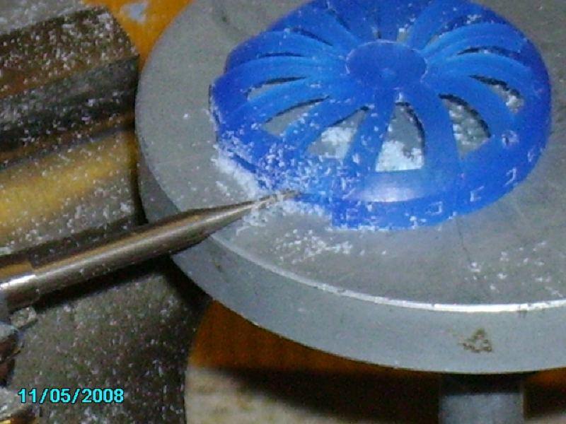

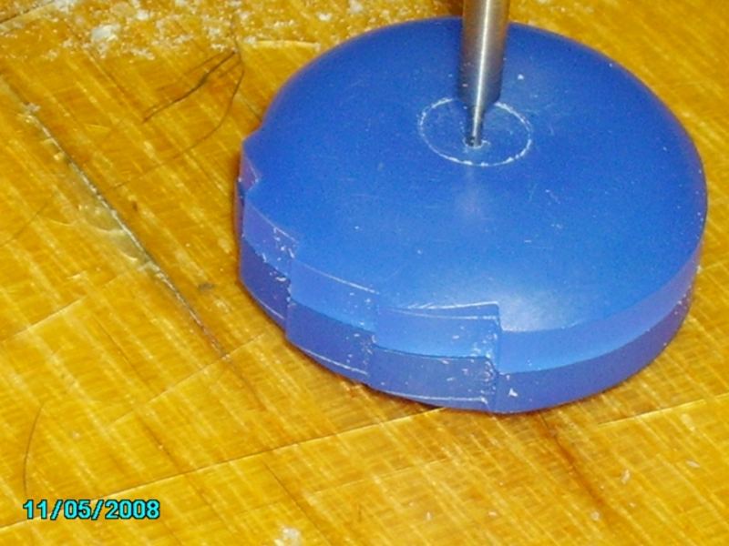

Здравствуйте.
резал серьги с накл.и жемч. может кому пригодится........
Регистрация: 26.09.2006 Откуда: Махачкала Сообщений: 681 В друзьях у: 1 Голосов: 14 / 2 |
Добавлено: 09.06.2008 14:48:58
А так, если муторно то мы не настаиваем,и на этом большое спасибо |
Добавлено: 09.06.2008 16:08:43

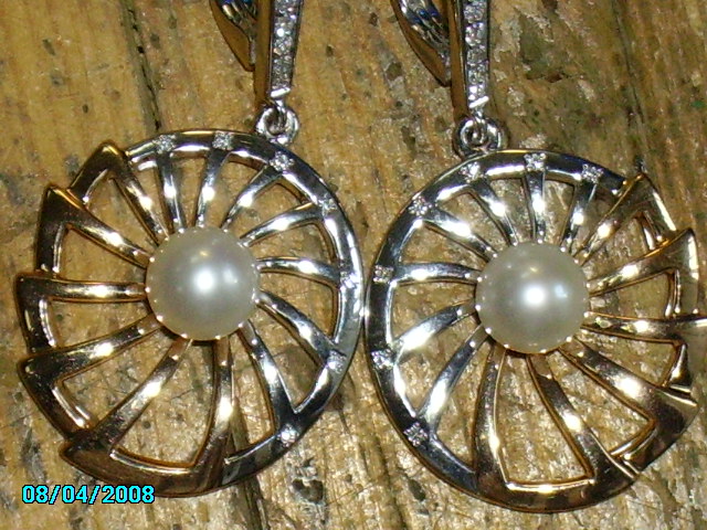

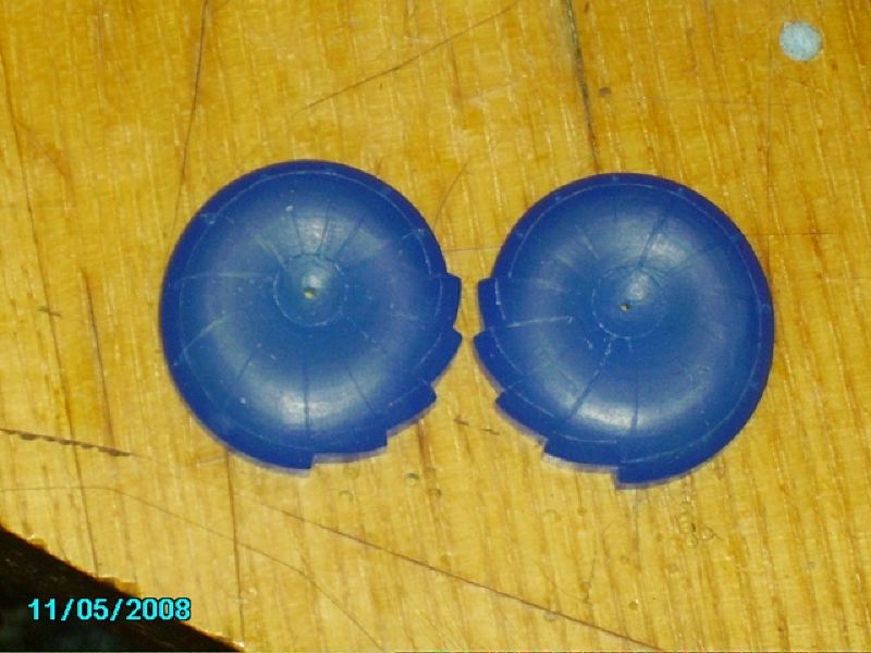

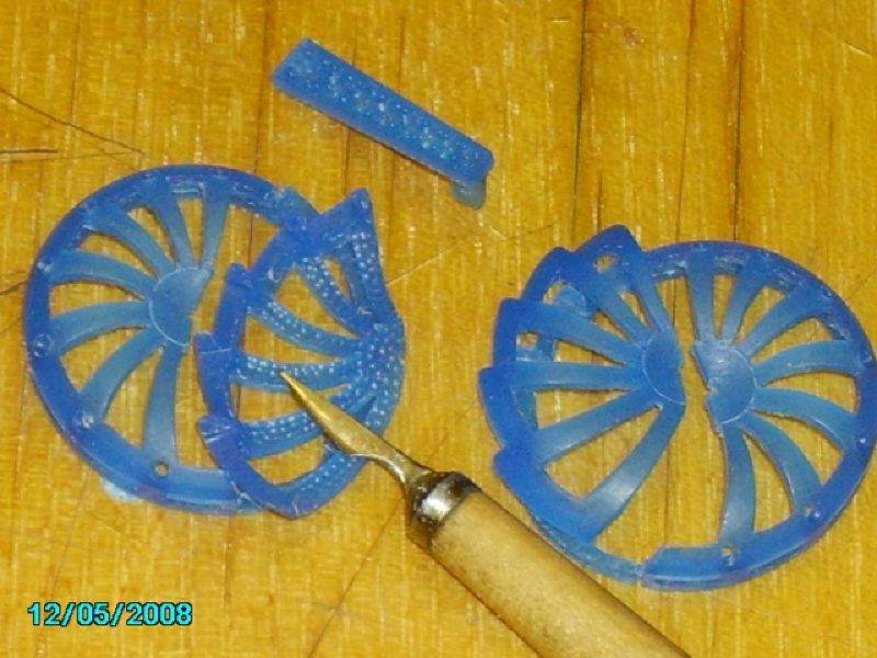

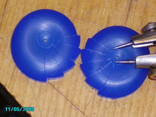

как обещал фотку
Добавлено: 09.06.2008 19:02:26

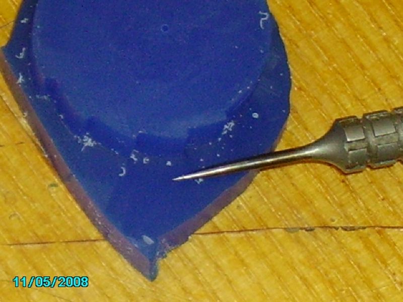

ааа,вот зачем надо было их "ломать"
красиво получилось! |
Добавлено: 09.06.2008 21:44:53

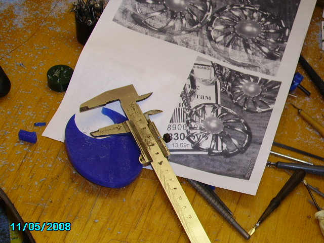

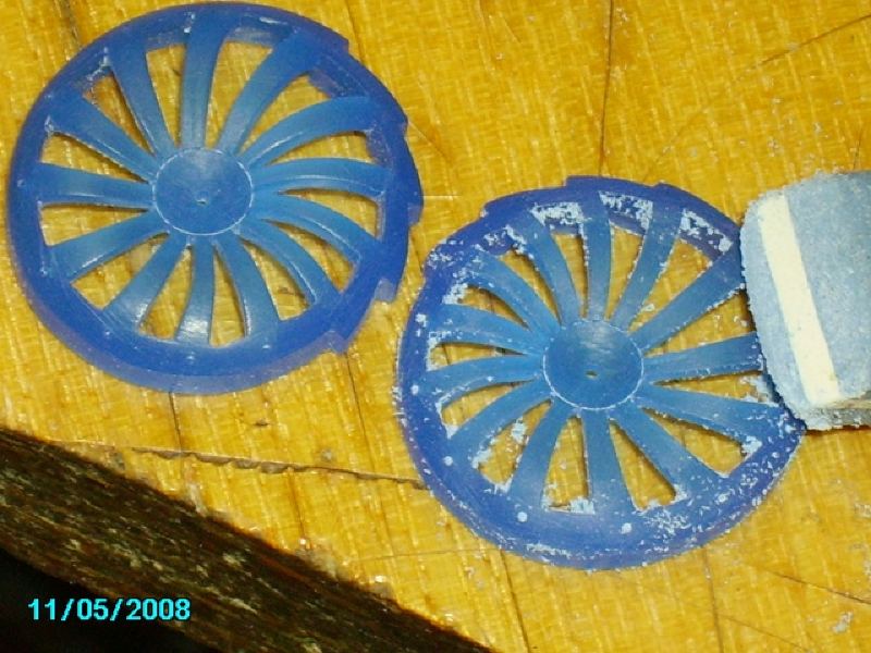

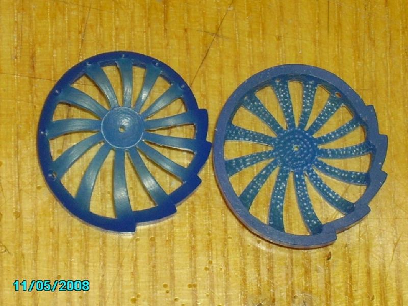

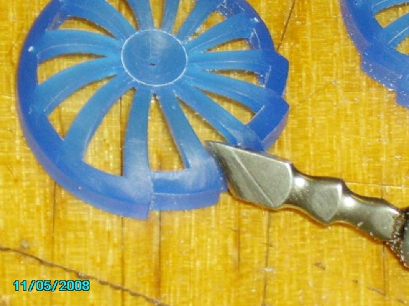

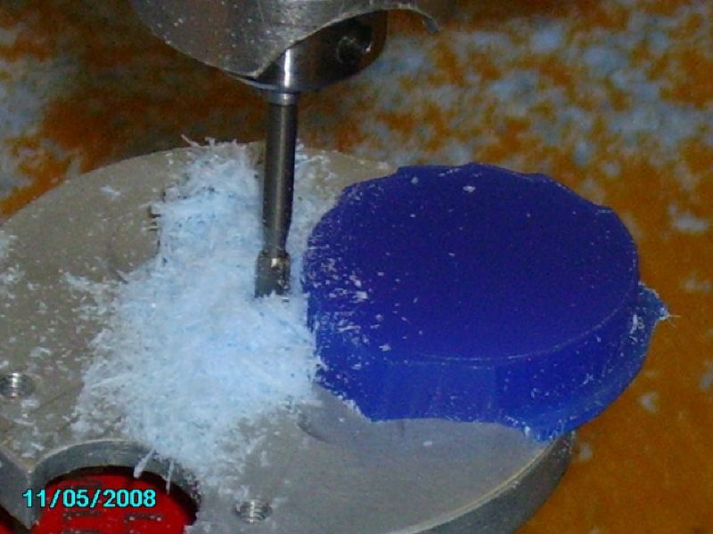

эти модели резались "на раз" без запечки
поэтому и накладка "ломалась",а если резать под резину там другая технология резки..какнибудь покажу |
