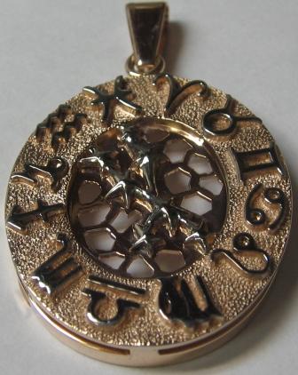

Вот фотка изделия сделанного на PROXXONе.
Ничего особенного конечно но лиха беда начало.
Вопрос: как загнуть зеленый модельный воск.

Сергей,а фон тоже станок резал?или фактуровником потом забит?? :roll:

Забит фактуровником.

Текстурировалась потом в металле.

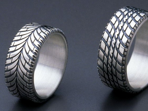

Сергей,это не Вы случайно делали???
Извиняюсь за вставленное фото гдето на форуме нашел давно
Регистрация: 20.05.2008
Откуда: Североморск
Сообщений: 31
Нет, но именно по этому рисунку я делал себе.
