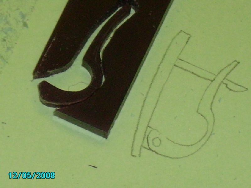

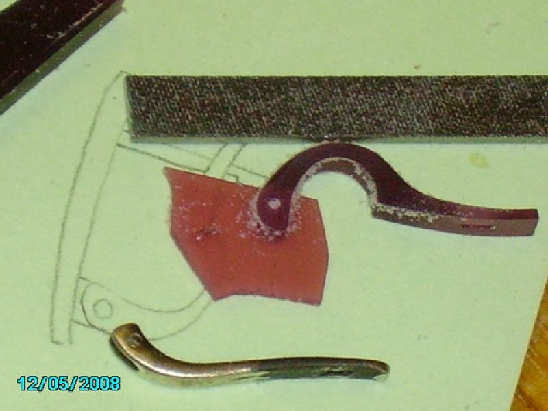

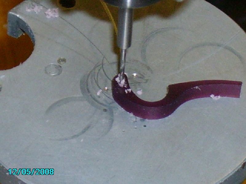

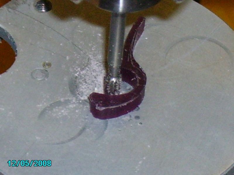

Здравствуйте!
придумал тут замочек,нарисовал-сразу-срезал :)
мож кому и сгодится.

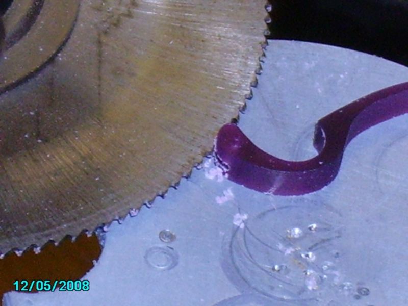

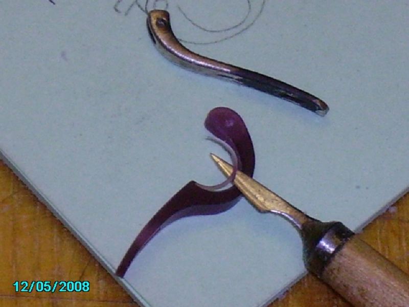

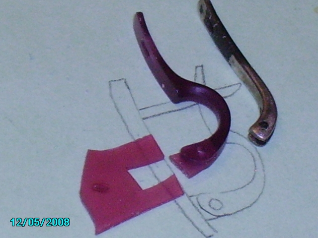

берём подходящий воск(толщина примерно 2.5мм)
прорисовываем чертилкой замочек(какой придумался) :lol:
выпиливаем лобзиком( с запасом не менее 1мм)

кстати bazzl верно подметил,что ента загогулина будет служить какбы противовесом если тяжелая серьга :wink:

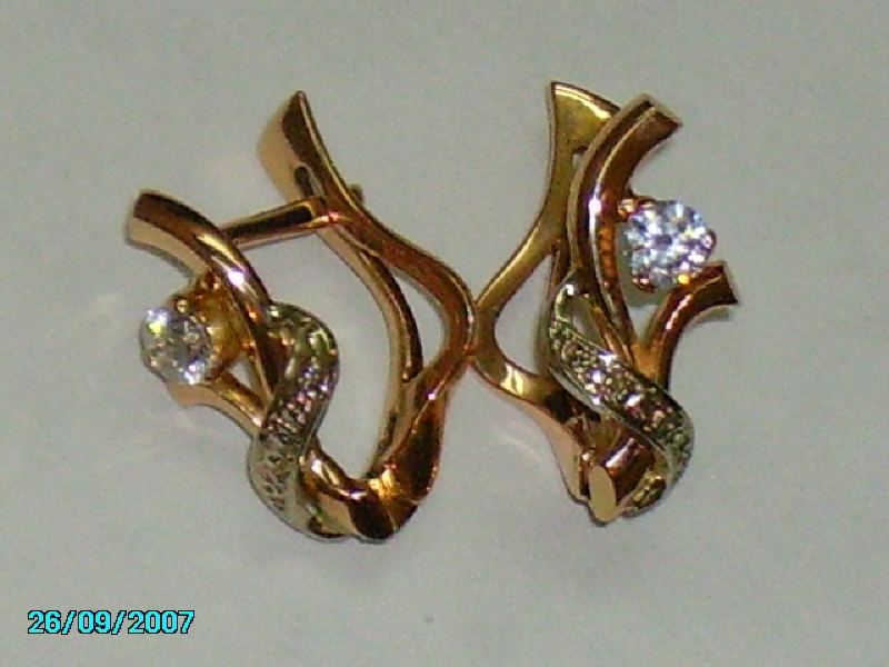

вот такие замки резал

в металле
Отличные. А чета белая вставка - зеленая? А еще есть цыганская швенза - жаль картинки вставлять не умею. Короче, задний шарнир - одновременно - крючок. Правда, защелкивать замучаешься.

да..неплохие получились,а делая накладка совершенно белая
просто так цифра сфотала :(

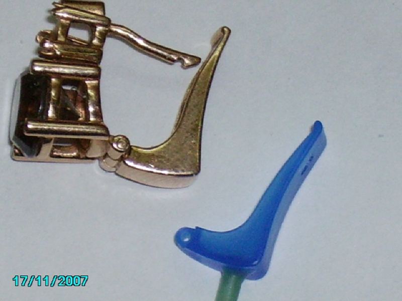

где-то была фотка ещё замочка,правда его не я придумал...ща найду
Регистрация: 06.07.2007
Откуда: Братск.Ирк.обл.
Сообщений: 705
Голосов: 24 / 0

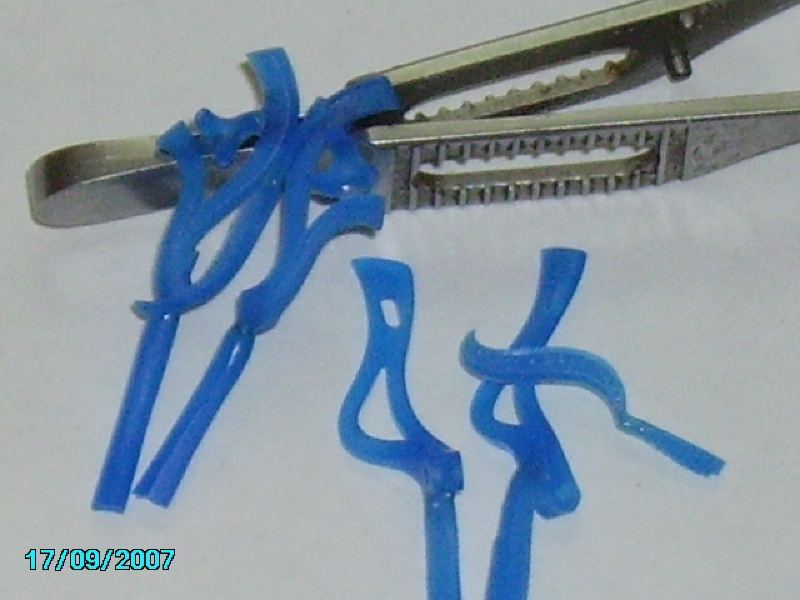

вот такая хрень-пипень :lol:  :lol:  :lol:
